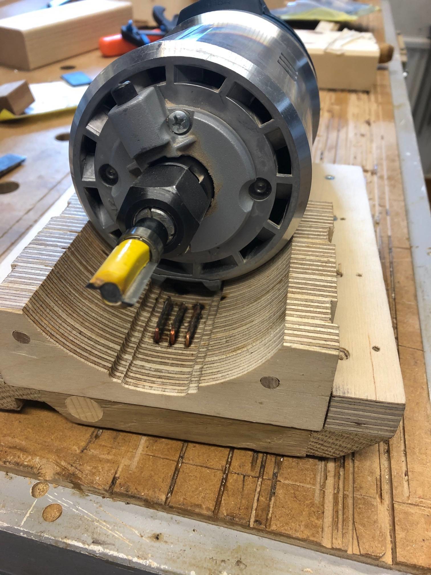

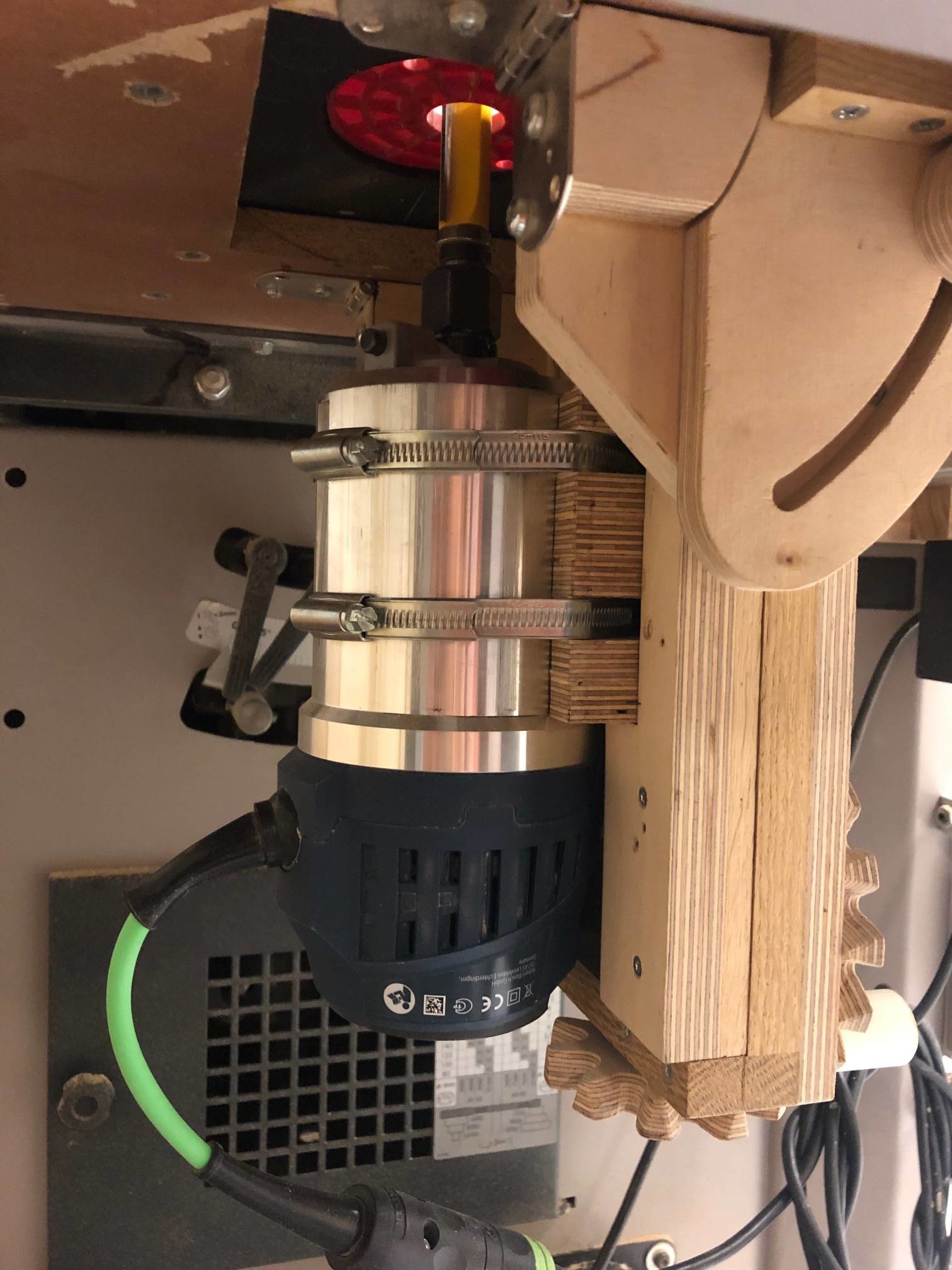

Dags för en uppdatering i den här tråden då Ryobi-fräsen lämnat in för gott. I princip får jag väl skylla mig själv som ignorerade alla tecken på att lagret var på väg att ge upp...
Eftersom jag har en GMF 1600 kändes det rimligt att i alla fall försöka få in den fräsen istället, tyvärr är kroppen på den väldigt annorlunda (helt rund) och dessutom är centrum på axeln längre ifrån ytterkanten vilket gjorde att jag blev tvungen att göra en hel del modifieringar på min lyft.
Började med att designa en hållare i Fusion som jag sedan fräste ut med min CNC-fräs.

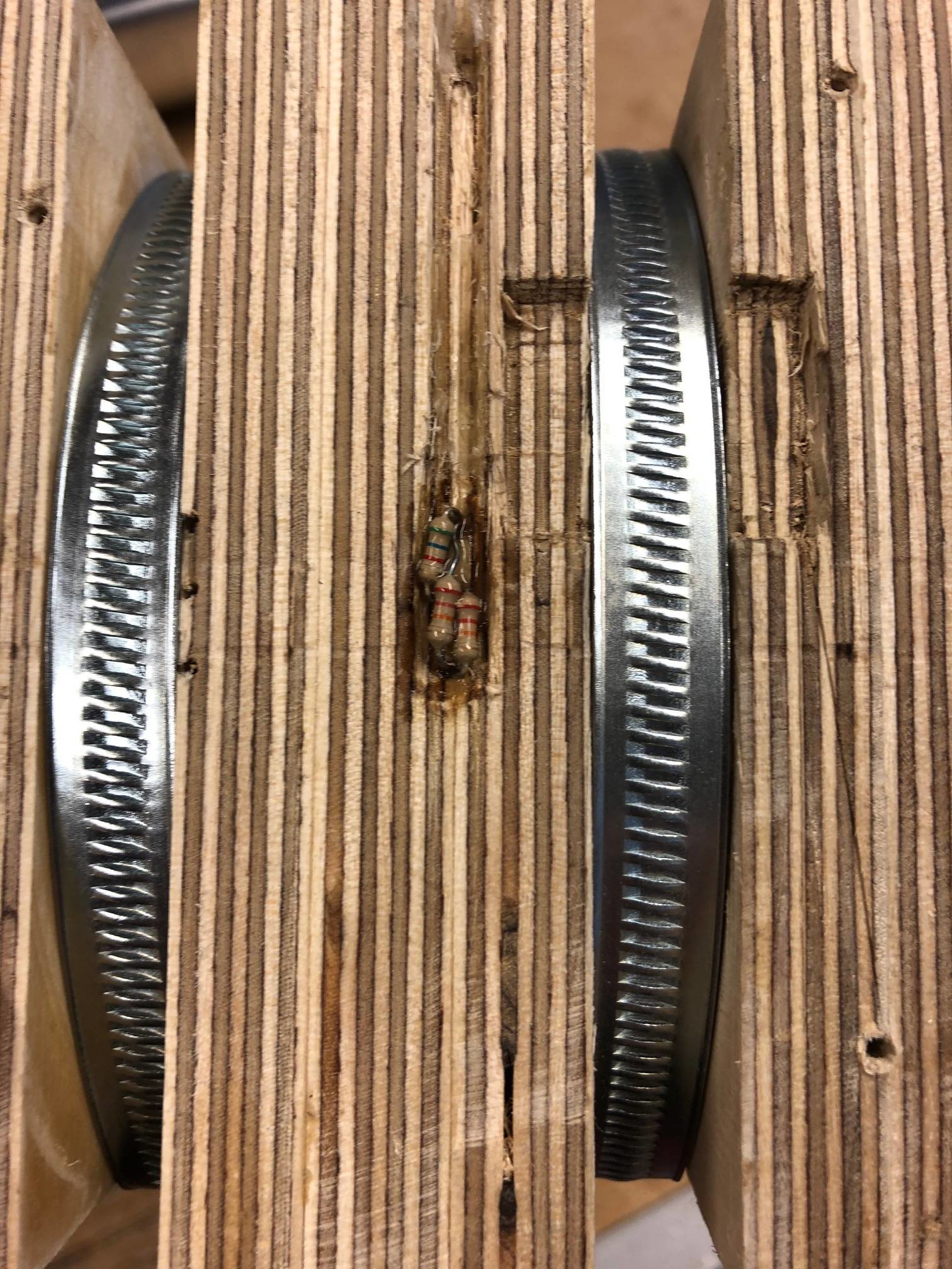

Fräsmotorn har matning av 230V direkt in i motorn men även ett trepoligt don på sidan som kopplar in den knapp som sitter på de två olika baserna som finns. Detta för att få manöverhandtaget där man normalt har det. I detta sitter en microbrytare och några motstånd, efter lite experimenterade kom jag fram till att en koppling med två 22kOhm och en 560Ohm startade motorn. Att sedan Bosch inte brytt sig om att inkludera en nollspänningsbrytare gjorde det väldigt enkelt eftersom jag då kan använda min befintliga nollspänningsbrytare och bara bryta matningen.
Det jag hade mest problem med var att få till blecken som ansluter i den trepoliga kontakten (rätt plats/rätt bredd/sitta fast) så att köpa den kontakten från Bosch skulle ha underlättat men det är ju lite roligare att bygga själv...
Håller med dig att det är kul att lösa själv, så jag lade upp en plan och skaffade material för att göra allt själv men det slutade med att jag gjorde kontaktblecken och köpte korten.
Den fräsen ihop med din tiltande lift blir kanon tror jag
