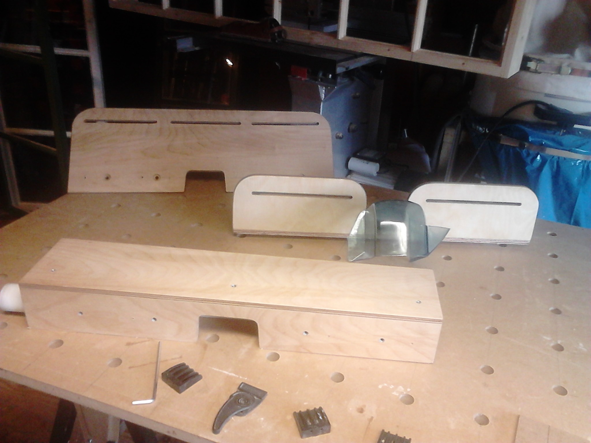

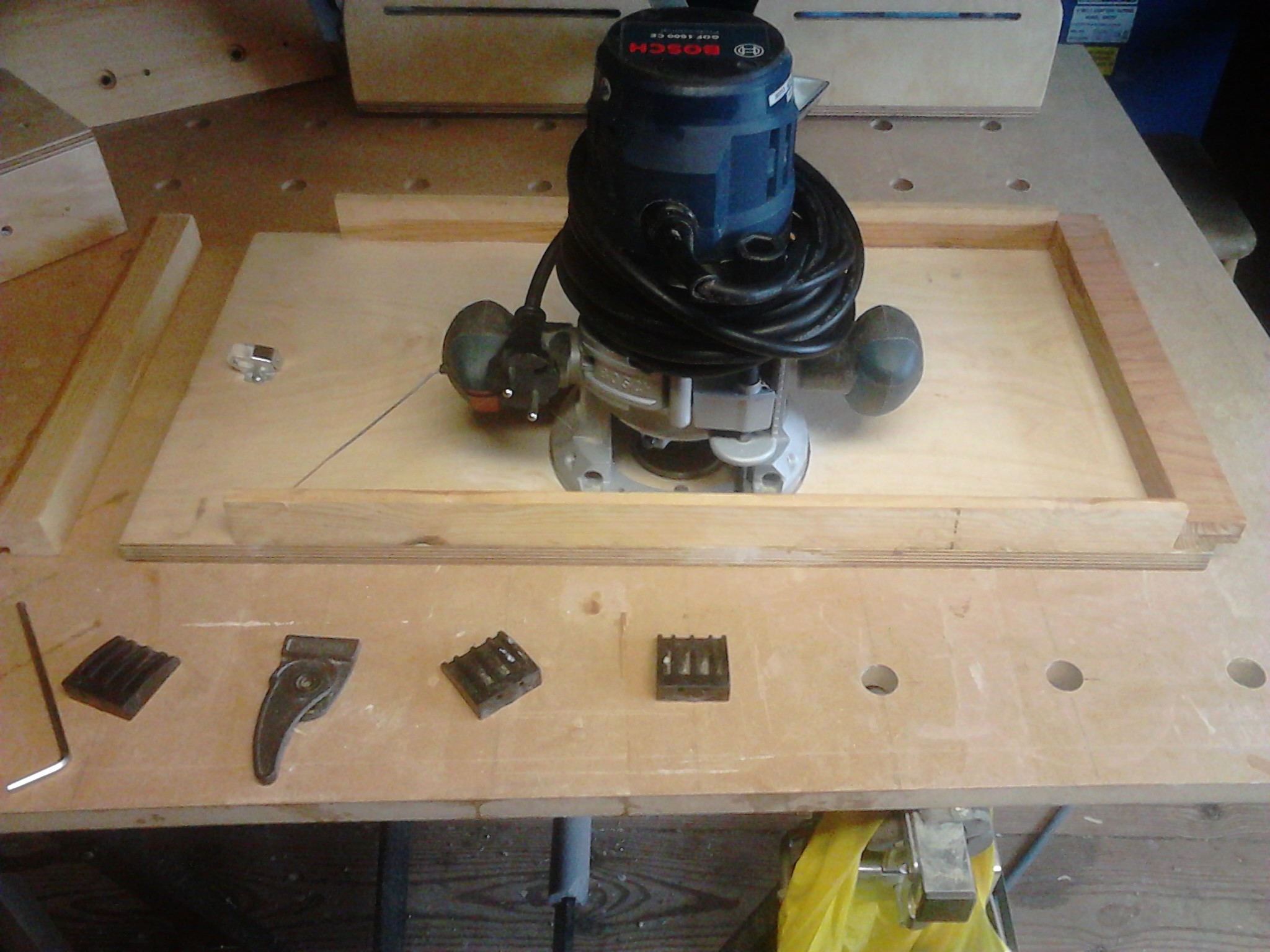

Min lösning är ju inte direkt något precisionsbygge utan var mer ett försök att skapa något som är hyfsat enkelt att flytta med mig. Så jag monterade en av listerna som går in i profilen på sågen fast i frässkivan den andra sitter lös i profilen och kläms fast med ett rullås när skivan läggs på plats.
Som anhåll byggde jag en bas som passar på sågens.
På detta kan jag sedan skruva på olika grejer som zero clearence bitar och olika typer av anhåll som jag gör allt eftersom behov uppstår
Men som det nu blivit med att sågen står kvar så finns ju funderingarna på att bygga någon mer permanent lösning med vettigare lösning på lift

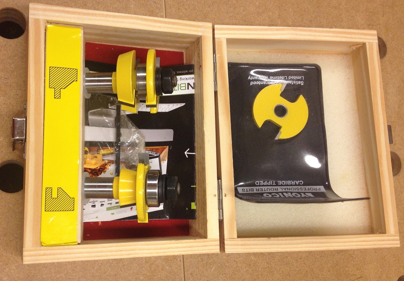

Vad är det för set? Jag har gjort lite ändfräsningar på spröjs med en liten släde som löper mot anhållet. Detta har fungerat brabadtastex skrev:
Man kan ju göra så - men det är ju inte rätt...
Det är ett kit från Yonico (www.precisionbits.com), de kallar kitet Shaker rail and stile.
Har bara hunnit testa ena stålet ännu men det verkar skarpt och trevligt...
Det ser ju ut att vara ett riktigt trevligt set, och dom hade ju mycket annat godis också

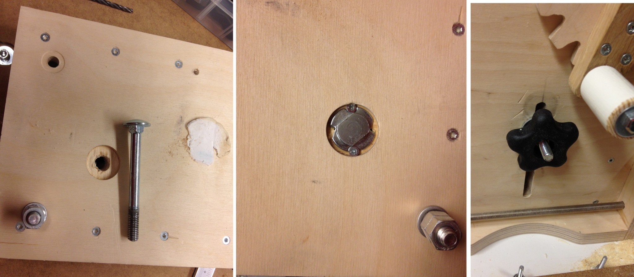

En liten uppdatering och varning, låsningen till min fräslyft började kärva och slutade att fungera under gårdagskvällen - förstås mitt i ett arbete. Det gick att få till låsning med en tving så att jag kunde göra klart det jag jobbade med men tyvärr utan spånsug då luckan inte gick att stänga... ;(
Det visade sig att vagnsbulten som jag använt hade börjat snurra i sitt fäste när muttern (från Festool!) hade börjat kärva av okänd anledning. Tyvärr innebär detta total nedrivning av fräsen från lyften eftersom vagnsbulten går igenom fästplattan.
Så jag fick plocka av huven och skruva loss hela lyften för att kunna få bort fräsen. Tyvärr var hålet i toppen lite för lite för att lufta upp hela släden. Så ett tips är väl att inte använda vagnsbult och att göra hålet i toppen tillräckligt stort för att kunna ta ut vagnen den vägen.

Tråkigt när det blir problem. Jag har märkt att vagnsbult och plywood inte fungerat så bra, vill gärna lossna över tid och användning. Brukar försöka vända på steken och köra med islagsmuttrar som är lätta att låsa som i din andra bild och ett korsvred med bult där det fungerar. Jag har ännu inte kommit till skott med att bygga Matthias lift så jag tackar för varningen
Man lär så länge man lever...
Jo det är nog säkrare att använda islagsmuttrar så det blev den lösningen för mig. Använde prylar ur Rutlands "Jig-kit" så det är ju tyvärr inte metriska gängör på T-track-bulten jag satte dit men eftersom jag har både islagsmutter och ratt för dessa så tror jag det kommer att hålla ett bra tag nu.
Vid närmare eftertanke så var nog inte muttern från Festool utan det var jag som stoppat i en (Biltema?) mutter i deras plasthållare (rattar).

Tack för tipset, de var ju riktigt bra prissatta. I just det här fallet tror jag dock att en islagsmutter funkar bättre eftersom den får bättre fäste i plywoodbiten. När man drar åt och släpper många gånger inbillar jag mig att en muff kan slitas loss - men det kanske inte stämmer - man kan ju borra hålet i steg så får man bättre fäste också.
Ett bra tillägg till en islagsmutter är 1-2 små skruvar som håller fast islagsmuttern - har fungerat väl för mig.
