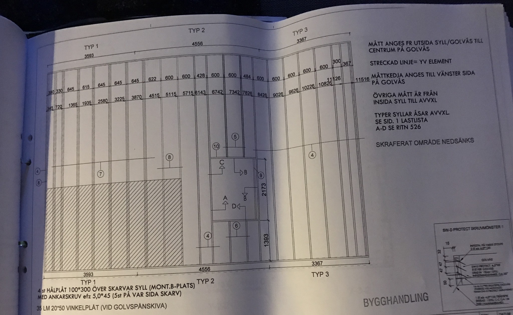

Invändigt mått mellan bärande vägg och yttervägg är 2680.
Bygghandling med tekniska ritningar och måttangivelser för olika typer av byggkonstruktioner.
Nu hittade jag nåt.

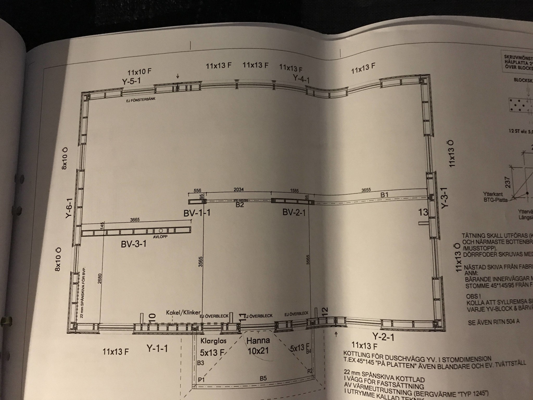

Har du en ritning på bottenvåningen, med ev balkar i taket utritade?
Det är på bottenvåningen som spännvidden fastställs.
Ska kolla. Jo jag förstår det, vi har som inga väggar på övre plan än.
