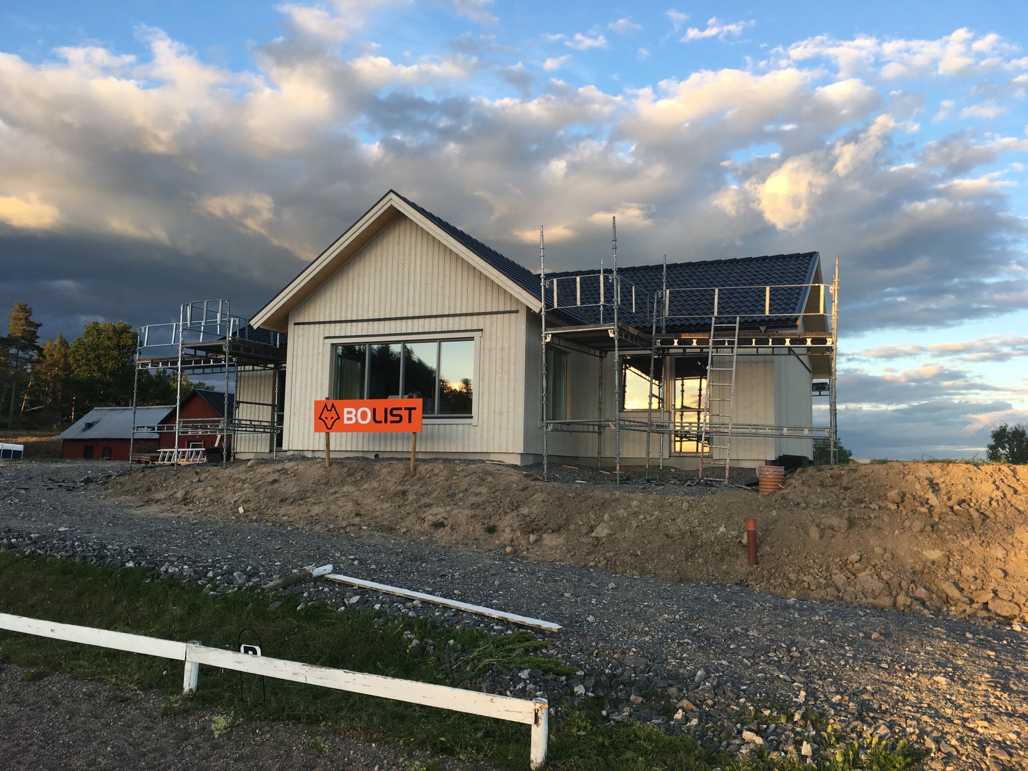

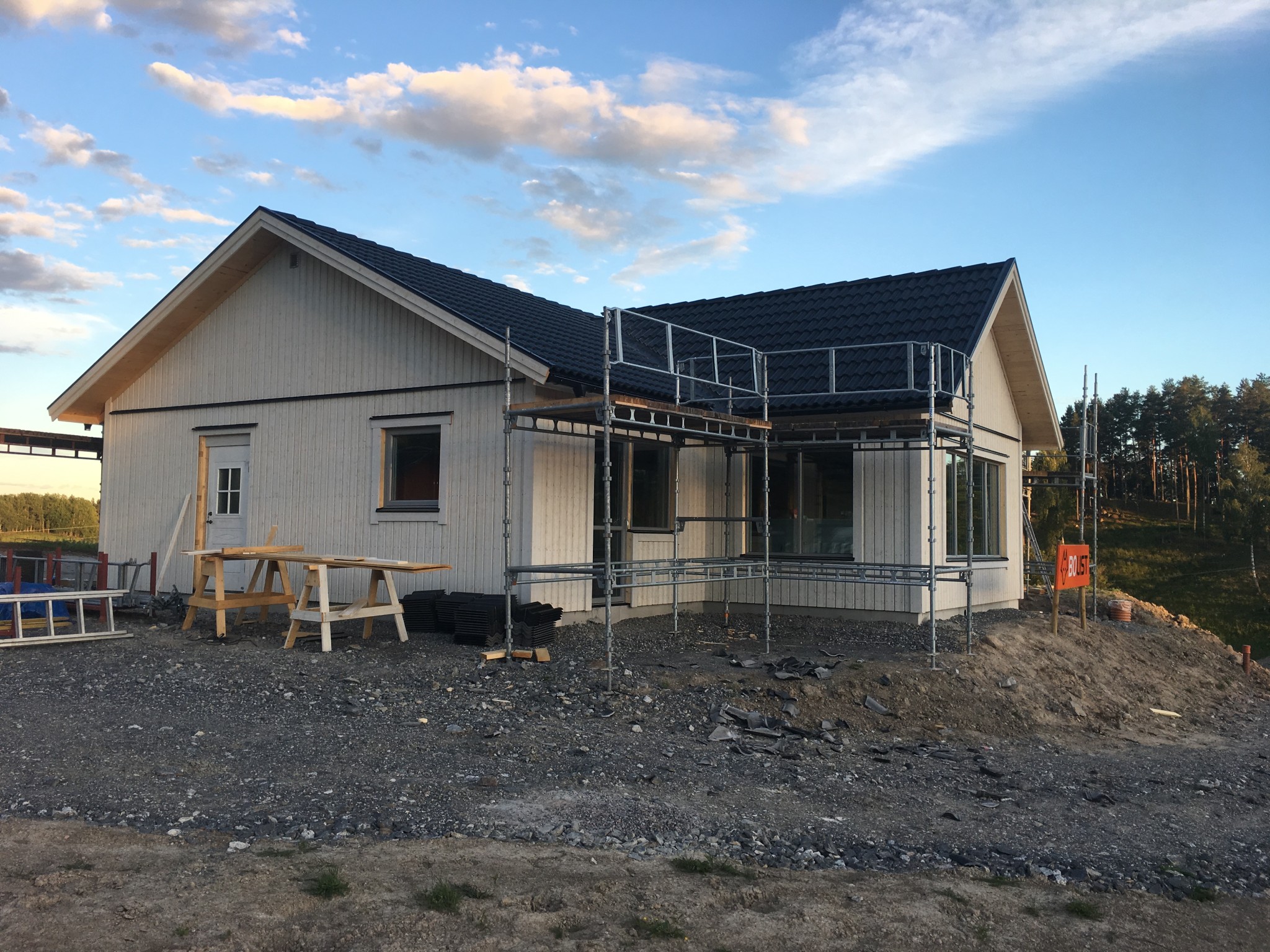

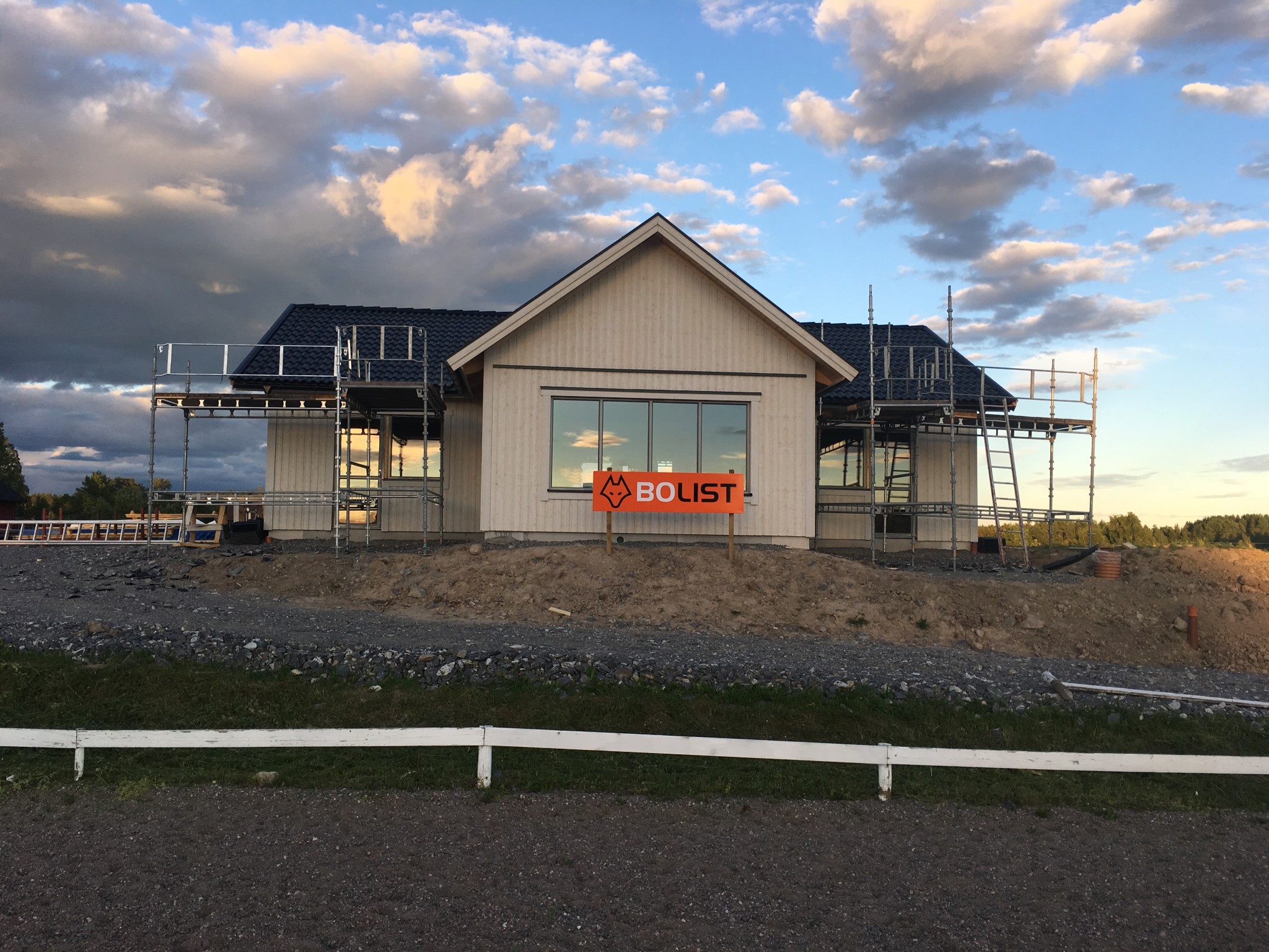

Bygger ett extra hus (Demo) på gården till svärmor & svärfar.
Kul projekt detta, har satt ihop hela konstruktionen inkl. ritningar och skall
sälja denna typen av hus som ett lösvirkeshus (Jobbar som byggsäljare)
Slänger med ett par bilder på dagsläget.
Det skall in ett stort halvmånefönster i utbygget.

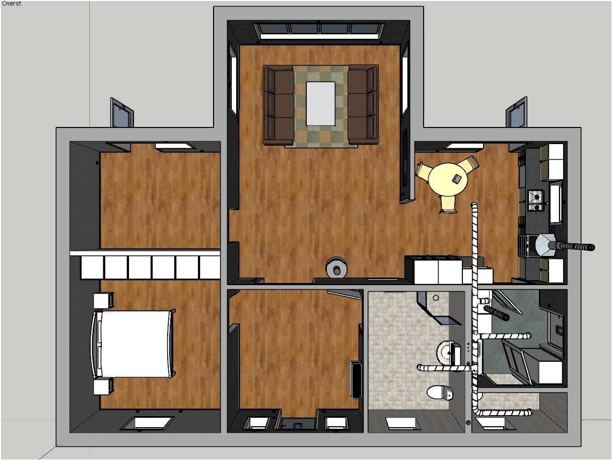

Ok nu vart det off topic men jag vill ändå klargöra ett par punkter.
Planritning
3D-planritning av hus med anpassningar för rullstolsåtkomst inklusive kök, toalett och breda dörrar.
I detta huset är hallen på 12m2 så man lätt skall kunna komma in med rullstolar osv.
Toaletten är även den anpassad och är på 8,5 M2
Köket är planerat för att kunna anpassas för personer med rullstol.
Alla dörrar håller minimått 80cm vid öppningsvinkel 90 Grader
Allt enligt BBR 3:1
Energianvändningen för huset har jag konstruerat enl.
Grund U=0,12 (Krav 0,15)
Väggar U=0,12 (Krav 0,18)
Tak U=0,08 (Krav 0,13)
Fönster U=1,2 (Krav 1,2)
Dörrar U=0,9 (Krav 1,2)
Med andra ord klarar jag BBR 9:92 för permanenthus.
Vad det gäller ventilation och uppvärmning så är idag Nibe F750 godkänd
för dom hårdare kraven som infördes 2016 och det är inte många pumpar
som klarar.

Då tycker jag rördragningen på ovanstående bild ser bra ut. Men det räcker med 100 rör ut från stammen 125, även från grenen och ut till köket räcker 100. Kolla även på SAM40 jag rekommenderar stryrd tillluft blir ett mycket trevligare klimat inne.
Ja jag vart själv lite tveksam till 125 från stammen då vart vi två om det (y)
Ska titta på SAM40, tack för infon:)
100mm frånluftsdon passar till dem luftflöde du kommer ha.
För stora don gör att det kan vara svårt att få ett stabilt system, för litet tryckfall över donet gör att andra saker påverkar luftflödet.
Glöm inte ljuddämpare på systemet, du måste dämpa bort fläktens ljud på något sätt.
Och tänk på att avluftskanalen (kanalen från FVP och ut) skall vara kondensisolerad i hela sin längd.
