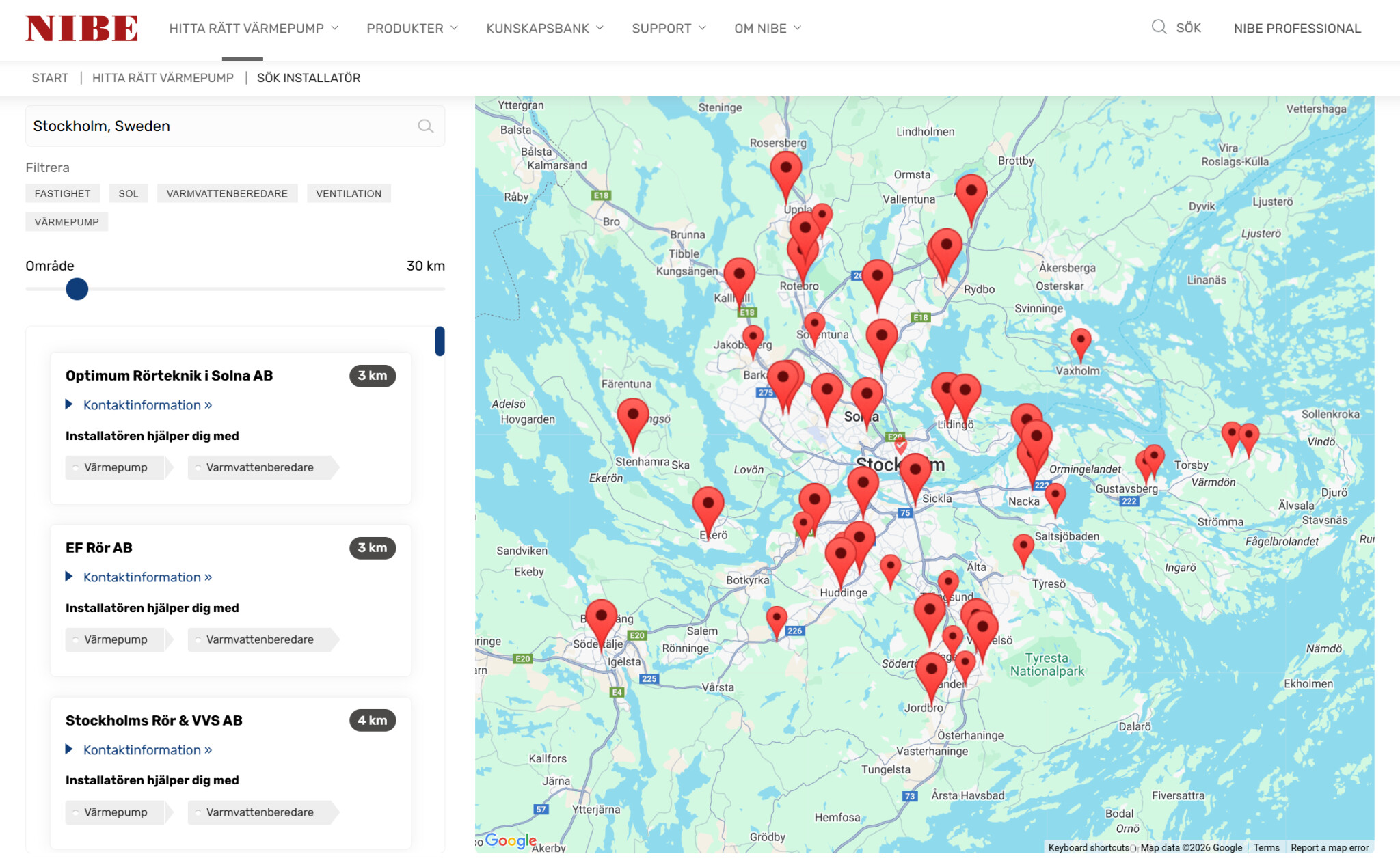

Trist att ni fått dålig repons från både Nibe och installatörer. Nibe har en karta på sin hemsida med installatörer som installerar deras produkter, det hjälper inte direkt till med att veta vilka som är vettiga men ni får iaf hjälp med hitta dom som samarbetar med Nibe och har erfarenhet av deras produkter.
Hej! Jo jag har sett den listan, men oklart vilka som är bra. Tror svaret att Vi värmer inte vill ta i ventilationsjobbet är att de förmodligen är renodlade installatörer, så provar lyckan hos en servicepartner istället som kanske kan det tekniska runt om lite bättre.N Nadjanda skrev:Trist att ni fått dålig repons från både Nibe och installatörer. Nibe har en karta på sin hemsida med installatörer som installerar deras produkter, det hjälper inte direkt till med att veta vilka som är vettiga men ni får iaf hjälp med hitta dom som samarbetar med Nibe och har erfarenhet av deras produkter.

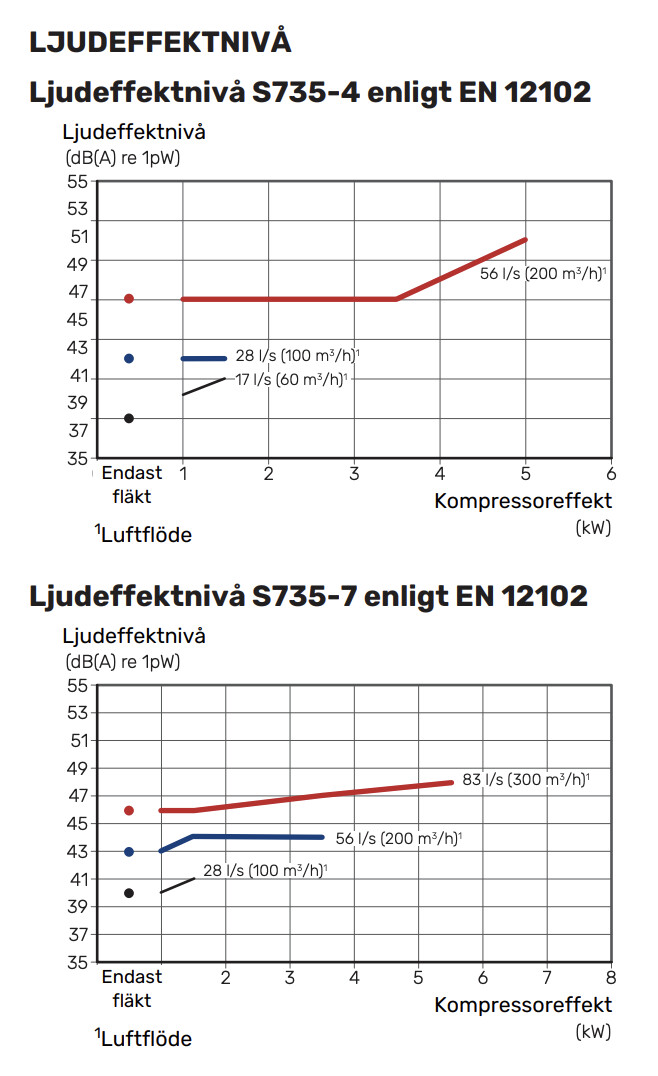

Pratade med Rörande Rör precis och de sa direkt att 7 kW varianten som Vi Värmer Sverige hade rekommenderat inte var nån idé för oss då vårt hus är 167 m2, räcker tydligen gott med 4 kW. Så ju mer jag lär mig destu lägre sjunker förtroendet för Vi Värmer.. Vi kan inte ens få ut fulla effekten med flödet vi kommer ha (ca 60 l/s).
Kollar ljudeffekt-tabellerna från S735, se bifogat. Nån som vet hur man ska tolka linjerna? Att 56 l/s linjen tar slut vid 3.5 kW för S735-7, betyder det att man inte kan få ut högre effekt än 3.5 kW med det flödet? Så med en S735-4 får vi ut 5 kW som mest men då kommer ljudnivån vara uppe i 51 dB? Sen 47 dB vid lägre flöden, så S735-7 är något tystare vid låga flöden då blå linjen ligger på 44 dB?
