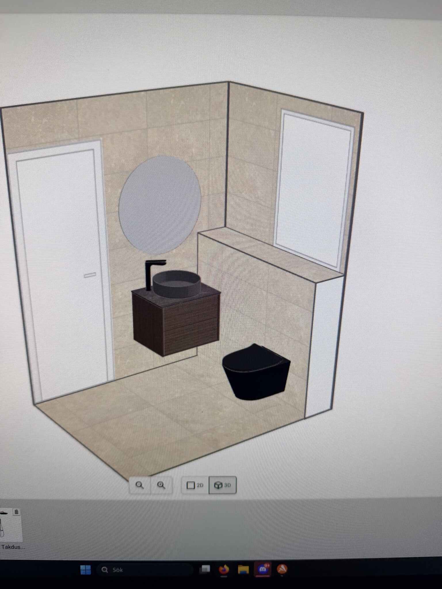

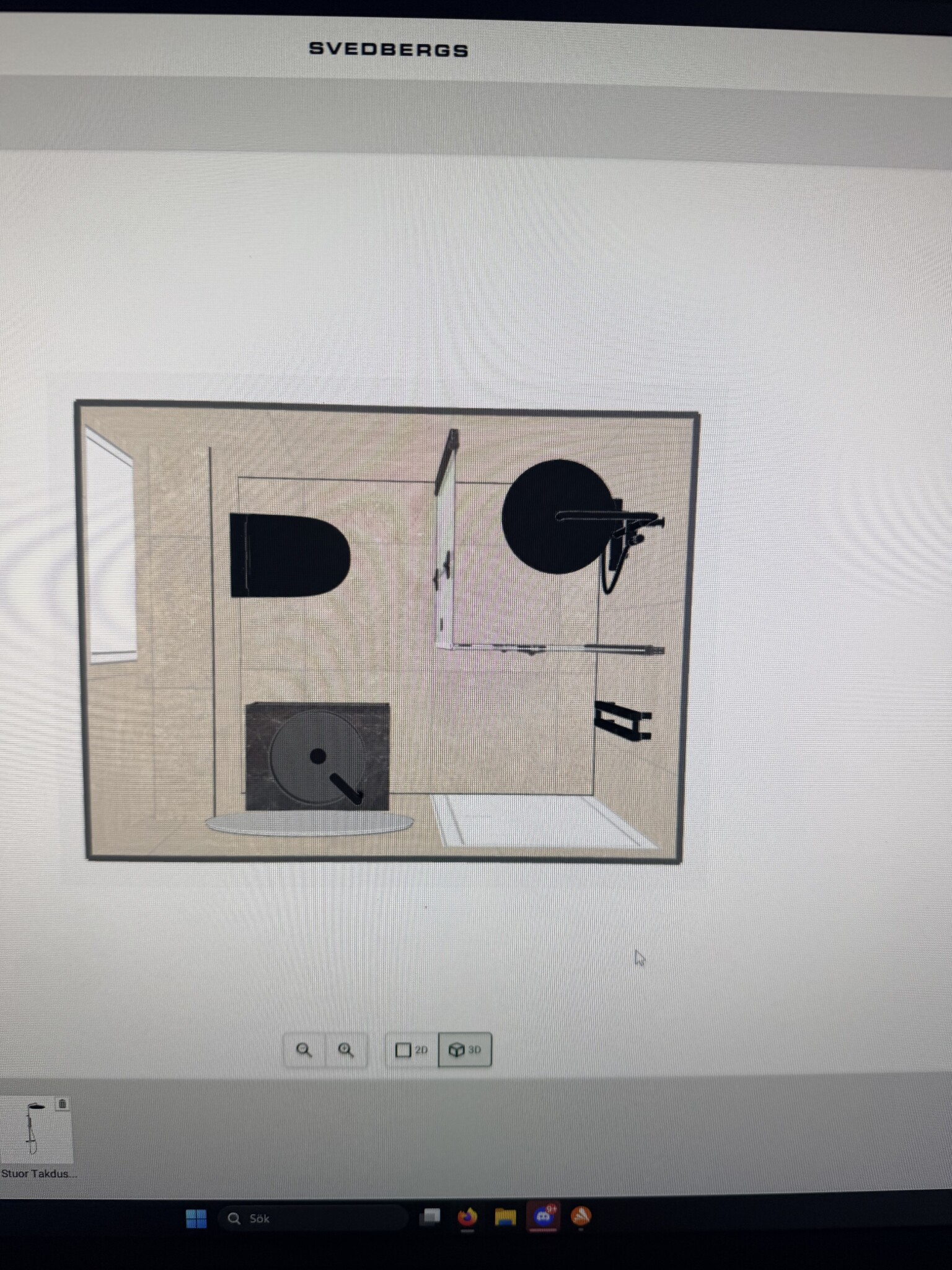

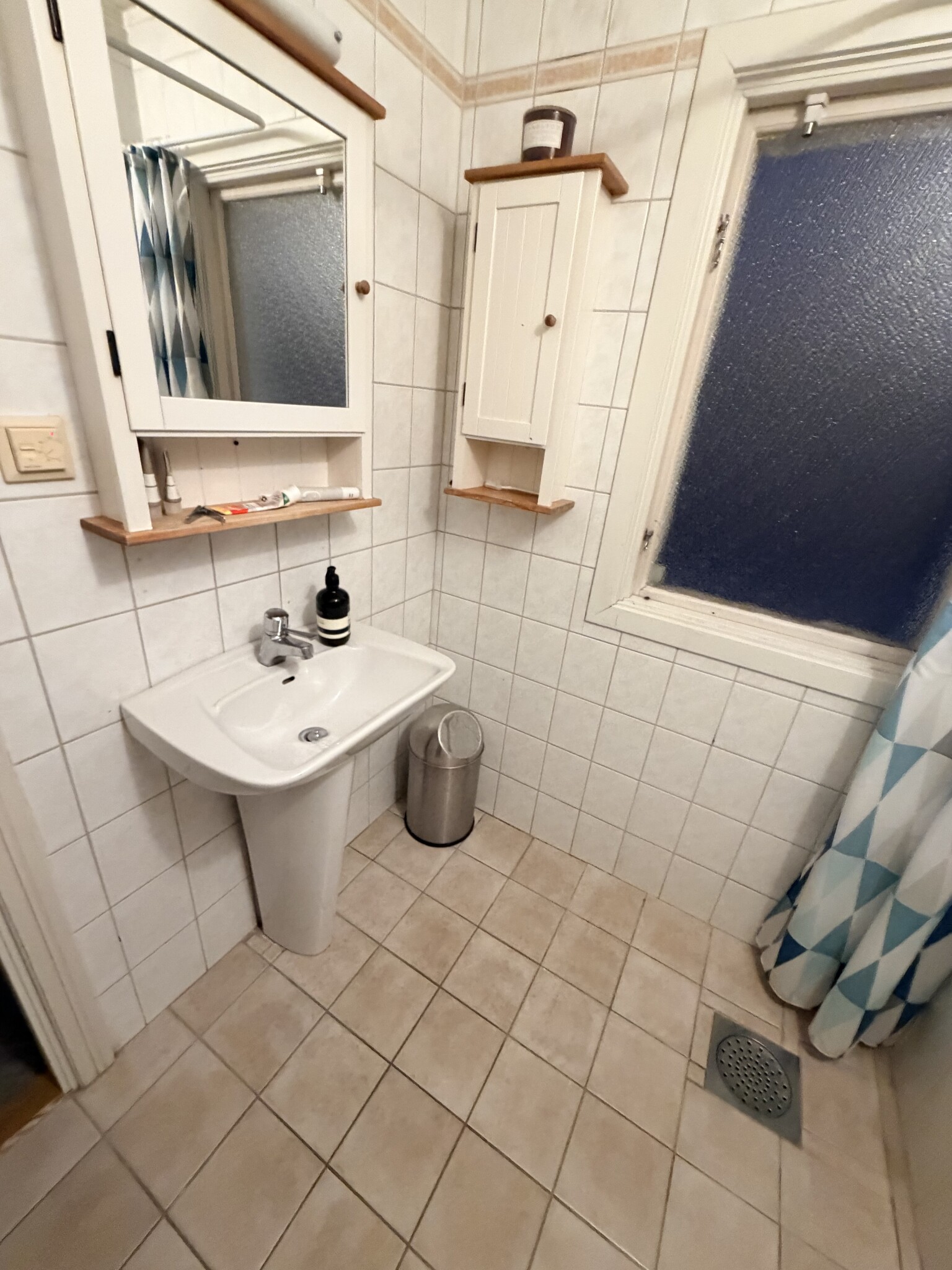

Är i planeringsstadiet av renovering av badrummet.
Skall byta plats på toa och dusch.
Toa hamnar alltså mot yttervägg, bygger dock en utbyggnad för att sätta fixtur i enligt 3D-skiss.
Är det ok att dra vattenrören dolt i denna vidare i innervägg till kommod?

Du har väl ändå tänkt att ha en inspektionslucka för WC? Dessutom sätts tätskiktet bakom "utbyggnaden".
Som jag ser det, går det allatiders.
En tanke: - Är det så fiffigt att förminska det redan lilla badrummet med en nästan tom låda?

Ja exakt det är tanken, och ja det kommer va tätskikt bakom.
En hantverkare jag hade va dock osäker på rördragningen mot yttervägg. Jag sa då att det är samma som att jag skulle ha utanpåliggande utan utbyggnaden. Samt att jsg bygger ju lådan för att man inte får ha fixturen i yttervägg.
Gällande utbyggnaden så väljer jag att bygga den längs hela väggen för att få till en hylla, samt minska skrymslen och vrår där smuts samlar sig
J
Röret hamnar på den varma sidan av väggen så det är inga bekymmer.
