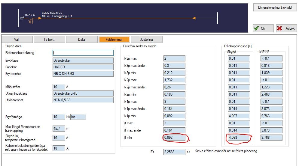

Skärmdump av elektriska beräkningar med markerade värden för dvärgbrytare och frånkopplingstid.
Vid 500 mΩ förimpedans kan man dra 100m EQLQ 5G,25. Frånkopplingstiden blir då 4s vilket är tillåtet. Detta gäller dock för den specifika dvärgbrytare. Olika tillverkare har olika strömkurvor så det gäller inte generellt för alla dvärgbrytare. Så det kan mycket väl fungera utan att byta någon dvärgbrytare eller ledning, men du behöver som sagt ta reda på förimpedans. Nu vet jag att din huvudledning bara vara 50m men drog till med lång längd för att se hur det blev, och man kom förvånansvärt långt.
TS sätter en B6 för sin utökning enligt frågan i tråden och har inget problem med ev dimensioneringar i den tidigare matningen mot centralen. Lämpligtvis med kabel 2.5 mm2 även i nya gruppen även om det inte vore helt omöjligt med 1.5 mm2 också.
Vore bra med lite mer info kring hur tidigare matning ligger tex är den grupp i central med JFB eller ligger den separat, ska nya gruppen skyddas av JFB osv. TS kanske kan göra vattenkokartest om det finns multimeter tillgänglig. Kokartestprincipen är den absolut bästa med riktigt säkra resultat och inget fel att göra så i enstaka fall som hempulare.

Centralen i stallet matas av en separat 3fasmatning på 16A C. Ca 50 meter. 2,5mm2. I rör i mark. Ingen jordfelsbrytare där.
Centralen i stallet har jordfelsbrytare. Där finns vissa grupper på 10A. En till stängsel, nått uttag och belysning.
Utökningen kräver ca 100m +10m för svängar på markslangen/röret och koppling i varje lyktstolpe. Vi säger 110m.
I varje stolpe kommer det gå en 1,5mm2 6m upp till armaturerna. Tror inte jag får i en 2,5mm2 i armaturerna. Armaturerna blir väl parallellkopplade? Så det vet jag inte hur man ska förhålla sej till. Armaturerna är på 100W styck. 4stycken.
Hoppas jag fick med allt. Ska ringa till elbolaget o prata med dom i morgon. Ev också göra en mätning själv.

Om du kollar med eldim så ser du visserligen att du kommer väldigt långt med en B6 med avseende på "utlösningsvillkoret", så långt att man inte behöver fundera vidare på just den frågan. Men jag vill ju ändå inte att du skjuter blint från höften utan att du skaffar någon grund att stå på genom att mäta. Är det LED-armaturer kan det finnas risk för att startströmmen löser en B6 så du kanske behöver en C6 som blir lite mer på gränsen.
