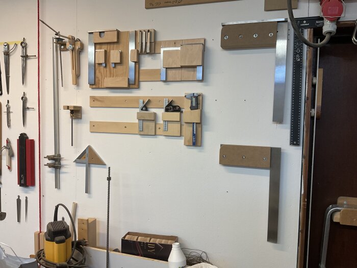

Har äntligen kommit till skott med att färdigställa hyllorna som jag har i källartrappan för diverse grunkor. Plötsligt har man möjlighet att addera några hyllplan till.
Det är de två nedersta sektionerna som blivit påbyggda så nu är hyllorna lika höga dessutom, trots att de står i trappan. Och då blir det plötsligt en större jämn yta ovanpå också. Nirvana!
Har tidigare haft alla vinklar på gaveln till arbetsbänken vilket mestadels funkat bra men ibland har vibrationer fått någon att hoppa ner i betonggolvet med tråkiga resultat.
Sålunda bestämde jag mig för att samla all mät-, märk- och layoututrustning på en vägg istället.
Såhär ser det ut när allt är på plats, ett och ett halvt steg från arbetsbänken:

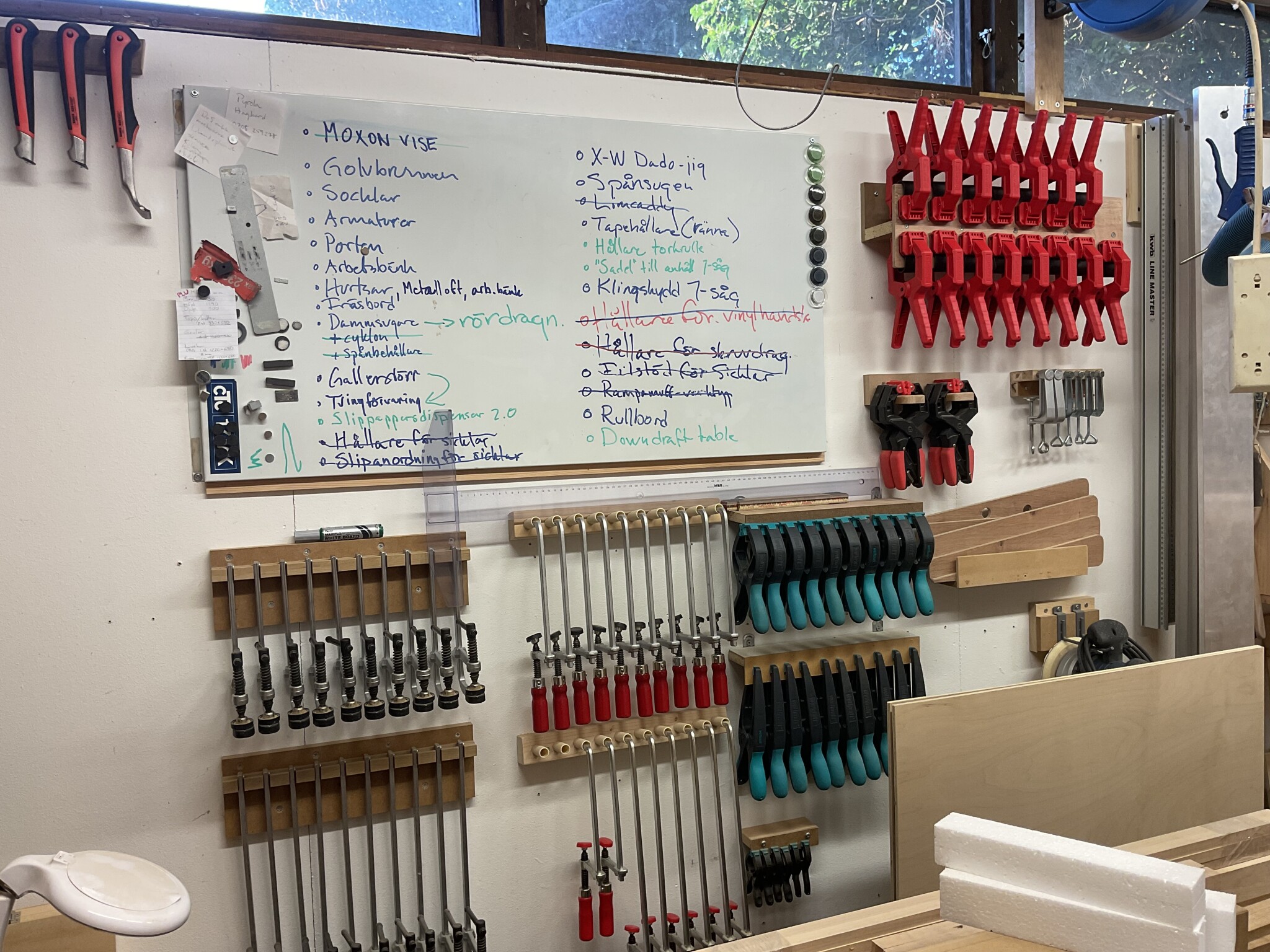

På gaveln till bänken har jag nu börjat samla mina dogs och spännverktyg (kommer) som tidigare skrotat omkring i en låda under bänken.
Grunkorna sitter på hållare på gradlister (s k french cleats), känns sådär smart nu. Utrymmet är nog för litet för att erbjuda optimal flexibilitet. Tveksam till att rekommendera lösningen här.

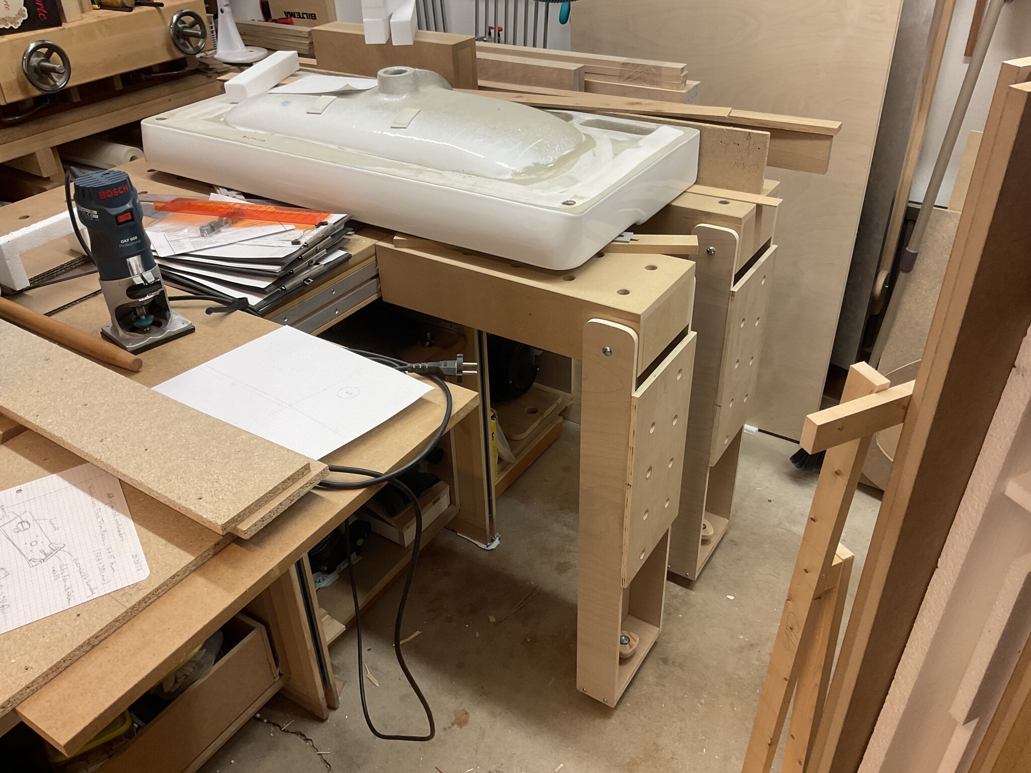

Håller ju på att bygga en badrumskommod åt en trevlig grannfamilj och nu börjar de närma sig ”färdigt badrum” och jag kan äntligen börja bygga på riktigt.
Dessvärre är det fortfarande lite slirigt av olika anledningar med de slutliga måtten så jag har bestämt mig för att göra en mockup i 20 mm cellplast så får vi något konkret att titta på och resonera runt.
Trevligt att såga och vanligt trälim funkar utmärkt.
Här limmas ryggstycket och botten ihop; en aluvinkel och mina betrodda kilar kommer väl till pass.
I nästa steg limmas gavlar samt en sarg av dubbelt skivmaterial dit och därefter benen som är två stegliknande konstruktioner så är mockup:en klar och vi kan alla bilda oss en uppfattning om hur den färdiga kommoden kommer att te sig.

Så när @Hep informerade om sina inköp tidigare av kanttvingar sprang jag snabbt till datorn och köpte likadana.
Dum som jag är beställde jag femton stycken så nu ser det ut som att en tving är borta; hur korkad får man bli?
Hoppas och tror att de kommer att göra sitt jobb för jag har inte råd med Bessey’s variant som väl ligger på ungefär 700 spänn styck…
Omflyttning på väggarna skapar sina problem men skönt att ha uppe min whiteboard ändå även om den är fylld med dåligt samvete huvudsakligen.
Ruttnade helt på min velighet och skruvade helt enkelt upp mina stora vinklar på väggen, funkar bra hittills.
Här hänger de prydligt till höger i bild!

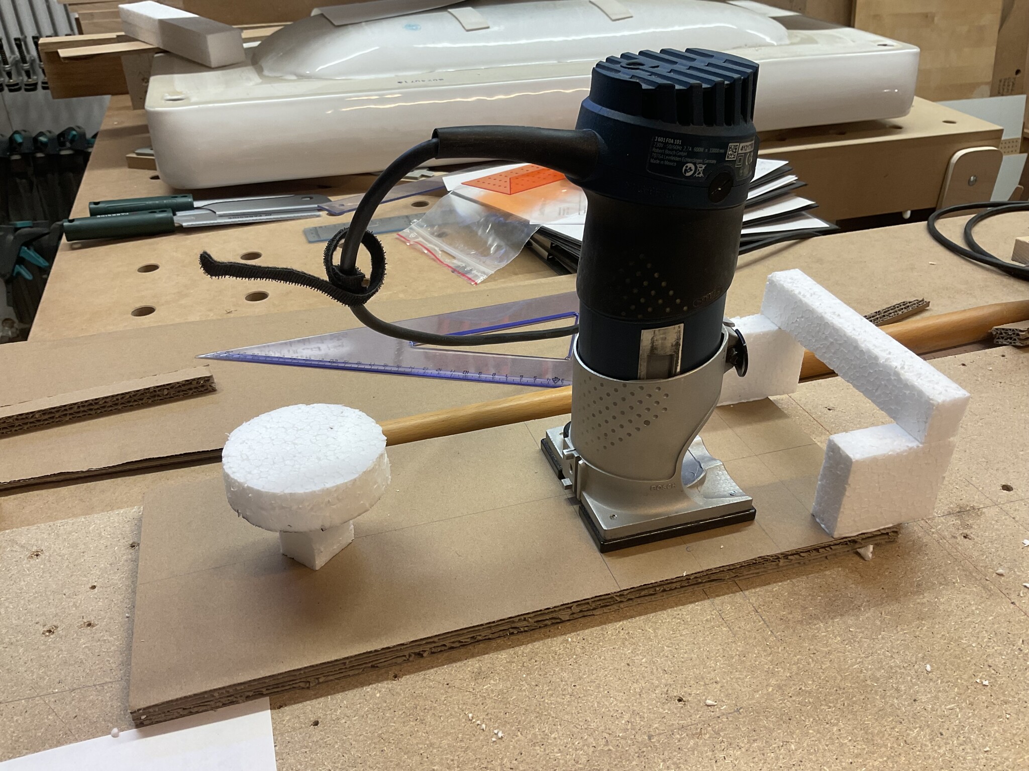

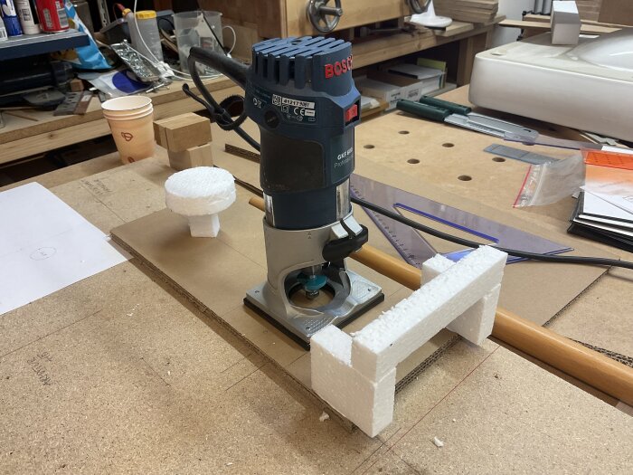

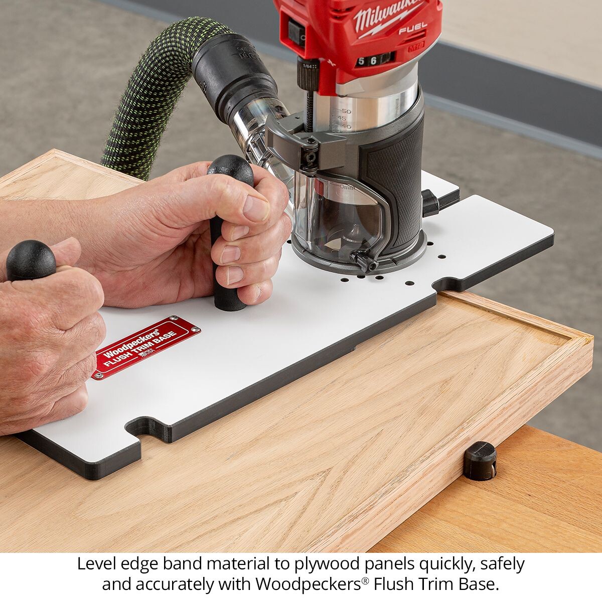

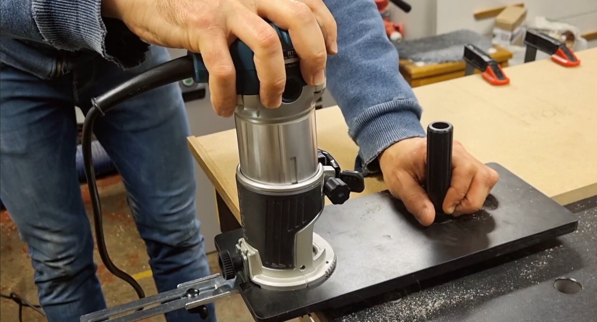

Och med anledning av den förestående kantlistningen håller jag på och prototypar för fullt.
Det är den stora plagiatören i väst som plagieras igen; de har en Flush Trim Grunka som verkar vettig på det stora hela men med lite wonky ergonomi som jag ser det.
Verkar knasigt att dra fräsen runt ämnet med tveksam styrning.
Jag tänker mig något liknande det här:
Ett runt handtag bak och ett bygelformat fram verkar vettigare. Då kontrollerar jag fräsningarna från ändarna av jiggen och bör ha bättre kontroll. Lite ”torrsim” förstärker känslan.
Apropå kommoder och tvättställ är jag väldigt glad för mina bordsbreddare som gör det möjligt att disponera halva arbetsbänken åtminstone trots att jag förvarar diverse material åt kunder. Jag hoppas att jag inte gör en senilpostning nu…
Jaja, inte mycket mer att rapportera dessvärre — känns som att inläggen blir tunnare och tunnare men det är mycket småplock och halvdagar i verkstaden just nu.
Hoppas jag kan återkomma med något mer intressant snart.
Allt gott!
//Ronnie
Jag har en hemmabyggd som ser ut som Woodpeckers. Inte kopierat! Jag hade inte ens sett deras när jag gjorde min.
Vet inte om man vill ha handtag på utsidan. Det är ju helt avgörande att man har allt tryck på referensytan. Ett handtag på utsidan uppmuntrar litegrann att råka lägga tryck där. Jag tror jag brukar ratta min genom en hand på handtaget och den andra runt fräsen. Kanske talar mot det jag skrev precis om inget tryck utanför referensytan, speciellt när jag kollar film hur jag använder den...😳
Sidoanhålls-option kan va trevligt vid vissa operationer så man inte behöver köra på fri hand.
Spännande! @Ola C, blir väl inte så överraskad över att du redan har en mojäng som den här. Vet ju att du är en innovatör.
Eftersom du verkar använda den antar jag att den funkar för dig. Förstår dina tankar om att hålla maximalt tryck på referensytan och det är klart, det finns en risk att man ”wobblar” men jag inbillar mig att det handlar om att dels ”hålla trycket” i bakkant s a s, dels att styra fräsen och att det underlättas av ett vettigt handtag i ”framkant”.
Tacksam för inspelet men kommer att gå vidare med min prototyp; en tung hand baktill och en lätt men styrande hand framtill känns som en fungerande metod.
//Ronnie
PS Woodpeckers har en nivåskillnad på ca tre mm mellan sulan och fräsplattans undre yta om man säger så, detta kopierar jag glatt vilket bör ge ytterligare skydd mot oönskade ”dipp”.
//Ronnie
