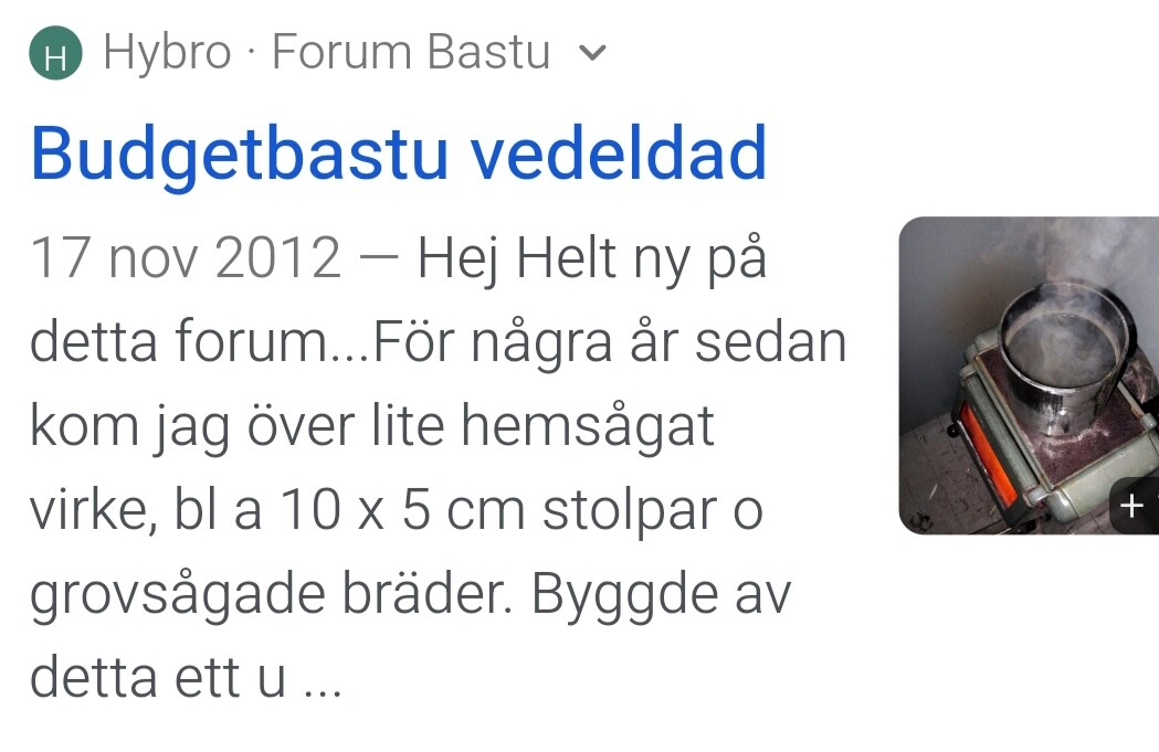

Vet inte hur man länkar till tidigare inlägg:
- Men i tråden visar jag hur jag värmer upp kaminens tilluft.
Alltså uppvärmt av skorstensröret.
Funkar fint.
Det jag saknar är dock springor i golvet, där vatten kan rinna undan.
Och den kamin som jag moddade tål inte att man kastar vatten på. Så därför gjorde jag en effektiv gryta, för att fukta luften.
Inte bara gips på sidorna av spisen utan även plåtar monterade med distanser.
