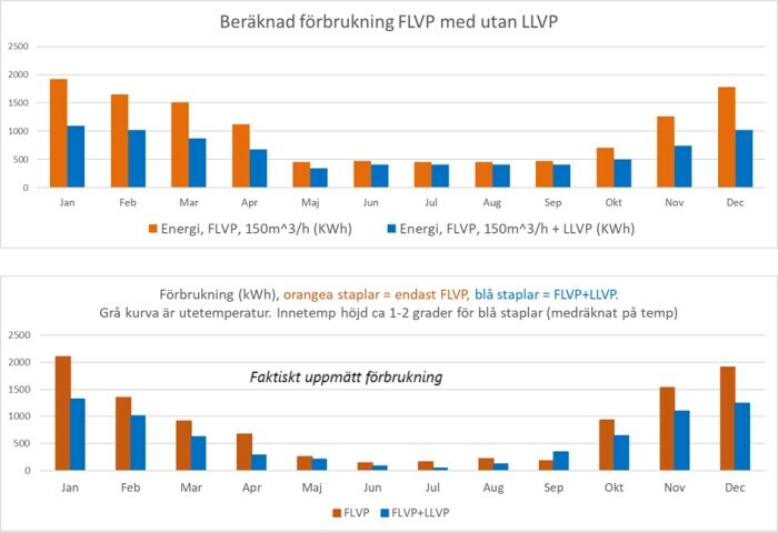

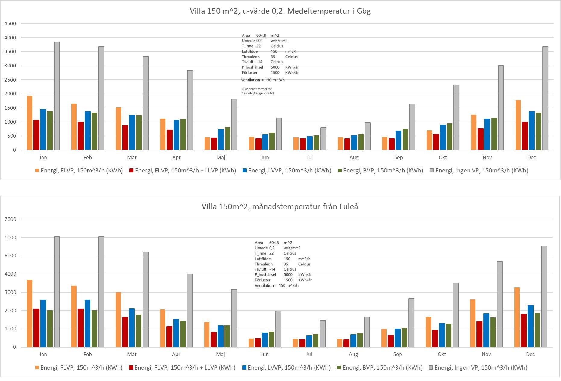

Hej! Tänkte kolla ifall du har räknat mer på detta och ifall du ifrån dina förutsättningar har sparat på att installera en luftvärmepump? Samt hur stor besparingen har varit?M maarten70 skrev:Hej Robin!
Gjorde en sammanställning som dock ännu inte är per årsbasis men som fångar några vintermånader där stödet med LLVP till FLVP är som tydligast (så länge huset klarar sig med 2 kW så är det ingen vinst med stöd av LLVP).
Det är också mindre skillnader i medeltemperatur från år till år och i detta exempel ska skillnaderna med och utan stöd med LLVP minskas en aning om temperaturen hade varit detsamma för de olika jämförelseperioderna.
Notera att teoretisk (baserade på detaljerade data från husleverantör) och uppmätt förbrukning med och utan extra LLVP stämmer väl.
Förutsättningar
- Hus byggt 2019.
- Solinstrålning om 976 kWh/m² per år
- U-värde om 0,2 W/K/m^2
- Total omslutningsarea om 605 m^2
- Nibe F730 FLVP osom from sept 2024 kombinerades med Panasonic LLVP
- Ventilation om 150 m^3/h
- Energideklaration anger ca 11 000 KWh/år
Med vänlig hälsning, Tobias

Japp, se här https://www.byggahus.se/forum/threa...f730-luftvarmepump.541414/page-2#post-6345970.T TobiasF8 skrev:
Totalt sett är vi nöjda, ffa sett till den ringa investeringen och besparingen det ger (sänker med ca 50%) och möjlighet till AC. Kombinationen är kanske den bästa söder om STH och med någorlunda välisolerade hus.
Se https://www.byggahus.se/forum/threa...klimat-pa-nybygge.564578/page-13#post-6456051
Intressant. Vad är det för typ av schema som kör på FLVP:en och kör ni fortfarande på värmekurva 4? Samt har ni gjort några andra optimeringar?M maarten70 skrev:
Vi installerade LLVP aug 2024 (efter noggranna uträkningar enligt ovan. Vi hade bara FLVP innan dess och då var som sagt elförbrukningen ca 50% högre).
Mellan aug till jan 2025 så körde vi värmekurva 6 (golvvärme) och avstängd tillsats i Nibe F730. Därefter egen kurva som går som kurva 6 ner till nollan och därefter platå oavsett hur kallt det är. Ingen tillsats. Det sista är nyckeln till att få detta att funka som tänkt och det som gör skillnaden, förutom LLVP-tillskottet givetvis.
I övrigt ökade jag hysteres för påslag FLVP till 150 gradminuter men det vara bara för att FLVP larmade om många till-/frånslag.
Summa summarum, slå av tillsatsvärmen i FLVP när man installerar LLVP som tillskott till FLVP.
