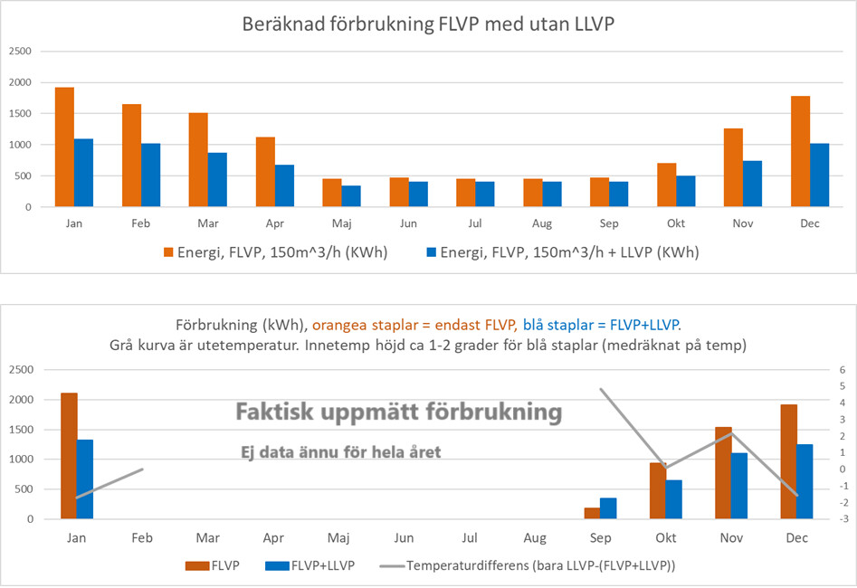

Hej Robin!
Gjorde en sammanställning som dock ännu inte är per årsbasis men som fångar några vintermånader där stödet med LLVP till FLVP är som tydligast (så länge huset klarar sig med 2 kW så är det ingen vinst med stöd av LLVP).
Det är också mindre skillnader i medeltemperatur från år till år och i detta exempel ska skillnaderna med och utan stöd med LLVP minskas en aning om temperaturen hade varit detsamma för de olika jämförelseperioderna.
Notera att teoretisk (baserade på detaljerade data från husleverantör) och uppmätt förbrukning med och utan extra LLVP stämmer väl.
Förutsättningar
- Hus byggt 2019.
- Solinstrålning om 976 kWh/m² per år
- U-värde om 0,2 W/K/m^2
- Total omslutningsarea om 605 m^2
- Nibe F730 FLVP osom from sept 2024 kombinerades med Panasonic LLVP
- Ventilation om 150 m^3/h
- Energideklaration anger ca 11 000 KWh/år
Luftvolymen som TS FLVP har att jobba med är ca 178 m3/h = 49 l/s (golvyta×takhöjd/2)
155×2,3/2=356.5/2=178,25
Sen ska den luft som sugs ut ersättas av kall uteluft, den kalla uteluften värms indirekt upp av den utsugna luften.
Så den temperaturskillnaden som är mellan den avkylda utsugna luften och aktuella utetemperaturen är den energimängd som egentligen kommer huset tillgodo och som ska täcka husets värmeförluster genom klimatskalet.
Det är en del av funktionen som kan likställas med värmeåtervinning (man kan inte återvinna mer energi än det som ventileras ut) och här tillkommer att det är lite förluster med i ekvationen. Således förlorar huset energi med tiden men det går många ggr långsammare än utan återvinning. Denna del skulle man kunna likställa med FTX (bortsett från att FTX med tilluftskanaler fungerar annorlunda avseende tryck och flöden. Värmepumpen i FLVP är en del av återvinngsprocessen).Demmpa skrev:
Den andra delen är att FLVP är en värmepump som hämtar värme från uteluften (det är endast denna del som tillför energi till huset). Här har FLVP en svaghet då luftflödena är ca 1/10-del av den som en t ex en LLVP har till förfogande att utvinna energi ur. Det är detta som gör att en normal FLVP behöver stöd när husets effektbehov är större än ca 2 kW. Det är detta tillskott som ska kompensera för energiläckage genom skalskyddet (var storlek styrs av det samlade u-värdet för skalskyddet).
Vid -5 grader är kalkylen för vårt konventinella hus byggt 2019:
Ca 3 kW effektförluster genom skalskydd (denna effekt tillförs delvis genom FLVP men det behövs även andra källor).
Ca 1,5 kW effektförluster genom ventilationen (vilket återvinns till stor del genom FLVP).
Vid +5 grader är effektbehovet för huset ca 2 kW, så här går gränsen för vad FLVP klarar själv.
Utifrån detta skulle man kunna resonera enligt följande (för vattenburen väme):
Växtzon 1: FLVP (om LVVP är ett fullgott alternativ får man räkna på, det ska en del till för att kompensera för energiförluster via ventilationen).
Växtzon 2-4: FLVP+LLVP eller LVVP+FTX
Växtzon 5-7: BV+FTX
LLVP är har kortast återbetalningstid med god marginal men ger inte samma besparingar och komfort.
Typ.
