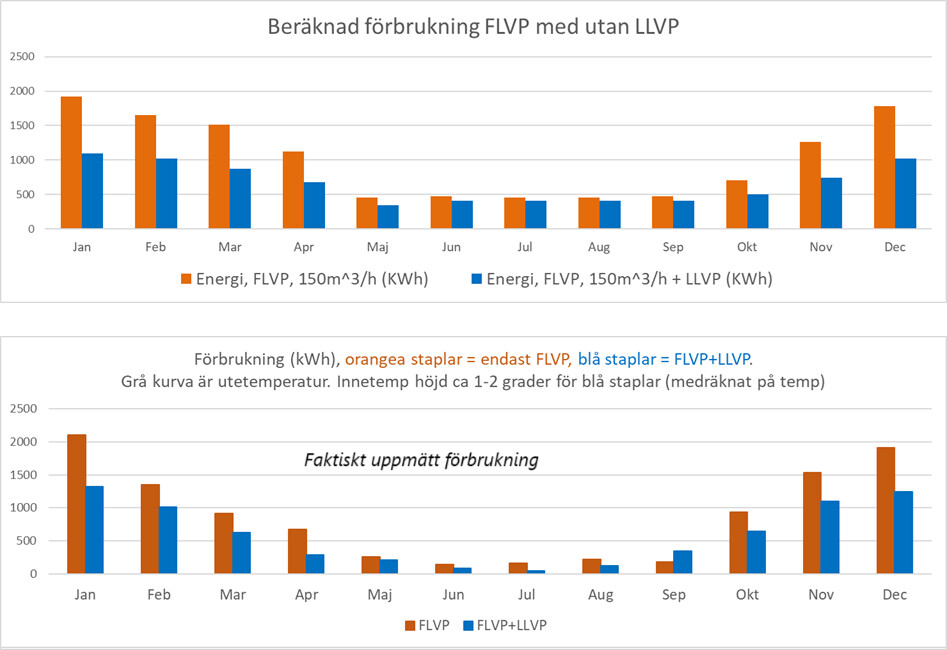

Gjorde en sammanställning som dock ännu inte är per årsbasis men som fångar några vintermånader där stödet med LLVP till FLVP är som tydligast (så länge huset klarar sig med 2 kW så är det ingen vinst med stöd av LLVP).
Det är också mindre skillnader i medeltemperatur från år till år och i detta exempel ska skillnaderna med och utan stöd med LLVP minskas en aning om temperaturen hade varit detsamma för de olika jämförelseperioderna.
Notera att teoretisk (baserade på detaljerade data från husleverantör) och uppmätt förbrukning med och utan extra LLVP stämmer väl.
Förutsättningar
- Hus byggt 2019.
- Solinstrålning om 976 kWh/m² per år
- U-värde om 0,2 W/K/m^2
- Total omslutningsarea om 605 m^2
- Nibe F730 FLVP osom from sept 2024 kombinerades med Panasonic LLVP
- Ventilation om 150 m^3/h
- Energideklaration anger ca 11 000 KWh/år

Ja, det har jag faktiskt och då ser det ut så här (som förväntat, se bild nedan.
Dock gjorde jag några justeringar från jan 2025 där jag kör LLVP dagtid (när solceller ger el) och det ökar på vinsten lite ytterligare.
SAM s42 var intressant, funkar denna (ihop med F735) som en FTX då?
FLVP är generellt klena (av fysikaliska orsaker nämnda tidigare i tråden) och det är därför vinsten med att kombinera med annan värmekälla (såsom LLVP) blir stor. För zon 6 är ju din jordvärme bra lösning.
Översta grafen är teoretisk förbrukning baserat på parametrar nämnda tidigare i tråden.
Nedre grafen är verkligt utfall med data från elleverantör.

Tack för uppdateringen! Ser väldigt bra ut, kul att se att verkligheten följer planen.M maarten70 skrev:Hej!

Kör du din LLVP hela tiden eller bara vid en viss utetemperatur?M maarten70 skrev:Hej!

Enligt timer och innetemperatur. Detta för att låta den gå när elpriset normalt är lägre och när solceller ger energi.S Sp1nd3l skrev:
Detta innebär konkret dagtid runt lunchtid ca 9 månader sommarhalvåret och vintertid går den istället runt midnatt.

LLVP är mycket enklare då den bara styrs av innetemperatur och ev schema. Man kan ha den avstängd helt sommartid eller så använder man den som AC.
LLVP stöttar alltså FLVP och med schemaläggning kan man köra dem när det statistiskt sett är låga elpriser.
Och den stora vinsten finns här, inte genom optimeringen ovan.

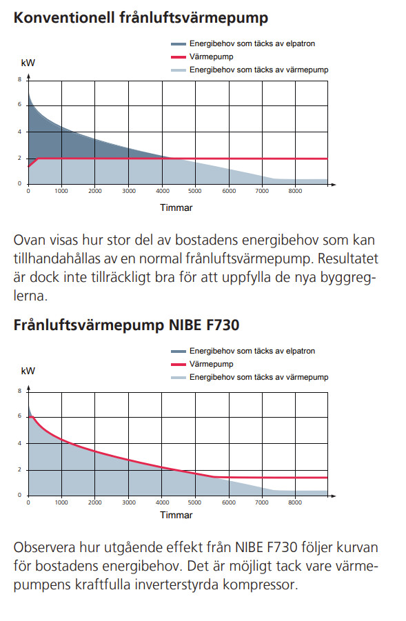

Men du har väl en NIBE F730? Den klarar väl mer än 2kW? 2kW är ju mer i stil med de gamla som IVT 490 medan de moderna snarare klarar det dubbla (och kräver därför bättre isolering på avluften för att inte få kondens för att luften är mycket kallare efter den har tagit värmen från den?).

Grafen är hög grad relevant även utan optimering! Detta syns i grafen månaderna september till december då ingen optimering var gjord.
Och nej, FLVP klarar upp till ca 2 kW som värmepump, beroende på tidigare nämnda fysikaliska orsaker.
Med patron klarar de förstås mycket mer. Därav nyttan att kombinera med LLVP.

Så här står det i manualen för Nibe F730:M maarten70 skrev:
Konventionell frånluftsvärmepump ligger på 2kW medan F730 enligt Nibes graf klarar betydligt mer? Med andra ord, LLVP är egentligen bara relevant när man har konventionell och inte inverterstyrd?
Oj, den bilden ser ut som falsk marknadsföring.S Sp1nd3l skrev:
Här får du förstås välja att lita på Nibe eller mig och sen upptäcka vem som har rätt. Och/eller göra egna kalkyler.
Edit, ett enkel AI svar bekräftar min bild men det säger inte lika mycket som den teoretiska kalkylen och verkliga uppföljningen ovan.
Nibe har också en konventionell FLVP med namnet F370 - är du säker på att du inte har en sådan? Inte för att låta dryg men om du har en F370 istället för en F730 så förklarar det ju dina beräkningar och då blir LLVP ett smart val för att undvika elpatronen.M maarten70 skrev:
Alternativet är att Nibe sysslar med - som du skriver - falsk marknadsföring men det jag tycker talar emot är att avluften är mycket kallare på en inverterstyrd än konventionell, vilket betyder att den utvinner mer värme ur samma mängd luft.
Om det du skriver stämmer så är det ju hål i huvudet att välja en inverterstyrd som är dyrare och ev. kräver bättre isolering på avluftskanalen. Med andra ord, om man ska byta ut en IVT 490 så är det smartare att välja en IVT Vent 402 eller Bosch Compress 3800i EW - om man redan har en luftvärmepump - och så slipper man kostnaden att isolera avluftskanalen.
