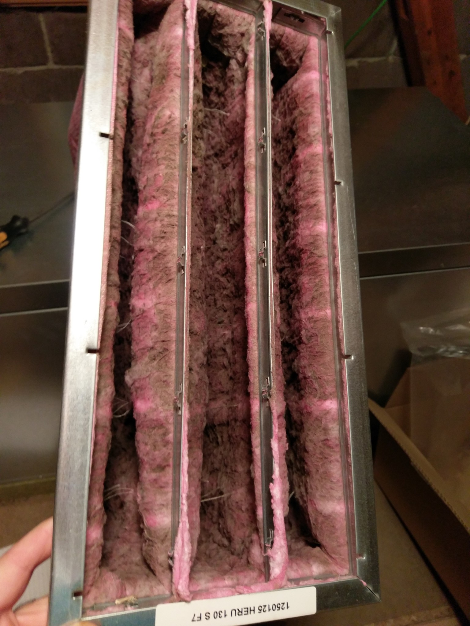

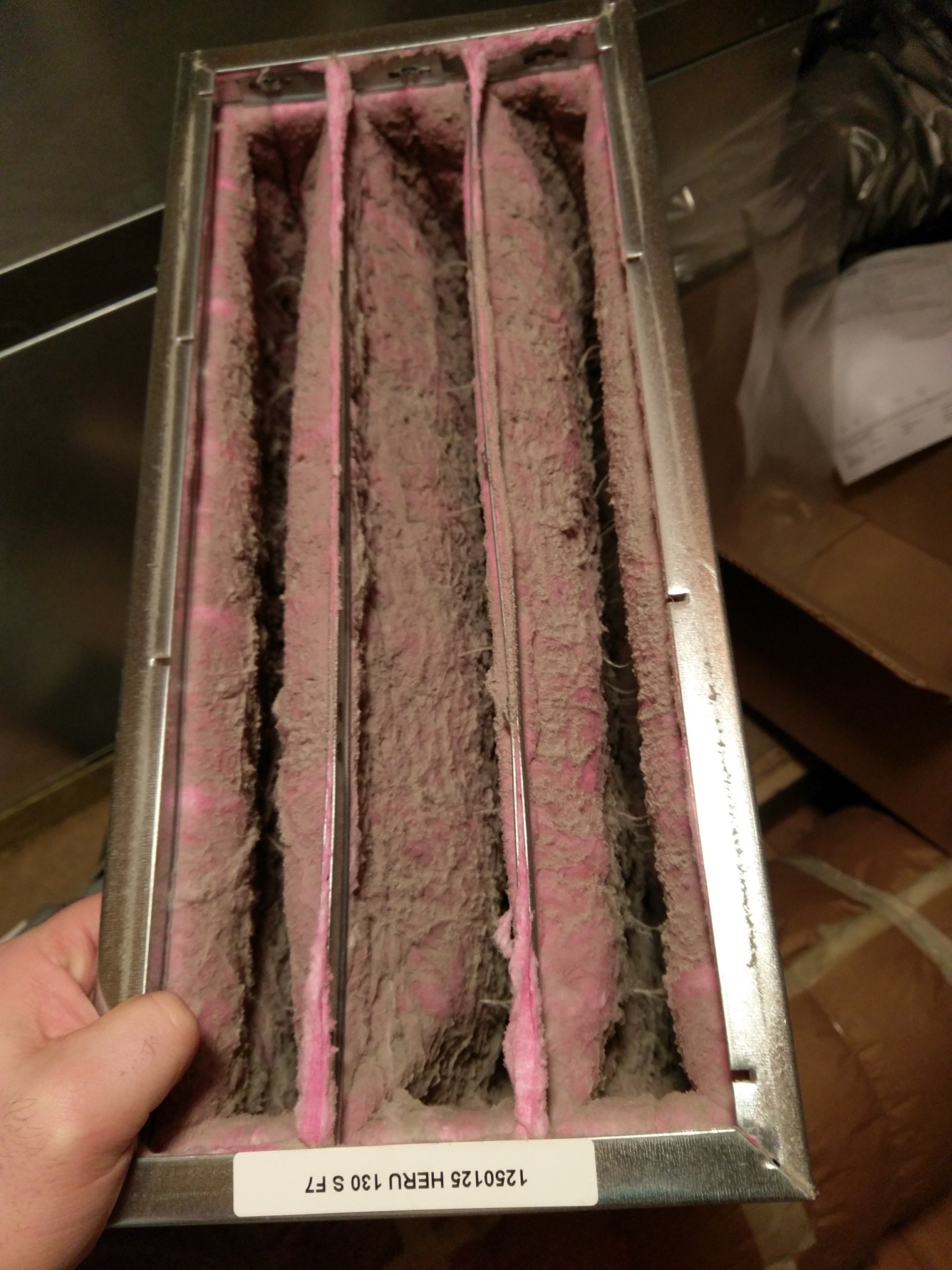

Nu var dags för mitt första filterbytet. Aggregatet larmade i måndags.
Det är 6 månaders intervall på filterlarmet, ingen tryckvakt som känner av. Jag är dock sugen på att installera tryckvakt för mätningen!
Första är frånluft och andra är uteluft.

äh det där kan gå en tag tillKjellTimell skrev:
jag byter frånluft 2ggr om året (juni/december) och tilluft 1gång om året (juni) på ett ungefär.
Vad du kan göra är att vända ut och in på påsen och skaka av skiten försiktigt.
Men absolut inte skölja eller tvätta med vatten, då kan du förlänga filterbytet. Det vill säga skaka av skiten 2 gånger och på 3:e gången sätter du in nytt filter under förutsättning att det inte finns revor eller hål i filtret.
Det där är ganska normalt.bYkICr skrev:
Själv har skitigare frånluftsfilter än tilluftsfilter oftast.
jag tror det är pga tvättstugan som är ganska liten och körs torktumlare och viks och förvaras kläder hela tiden, för vi har inte smutsigt innomhus jag vill säga renare än majoriteten.
har du kanske nått filter nån annanstans?
kanske skiten fastnar och bygger på i nån skarv eller don hos dig utan att du vet om det
