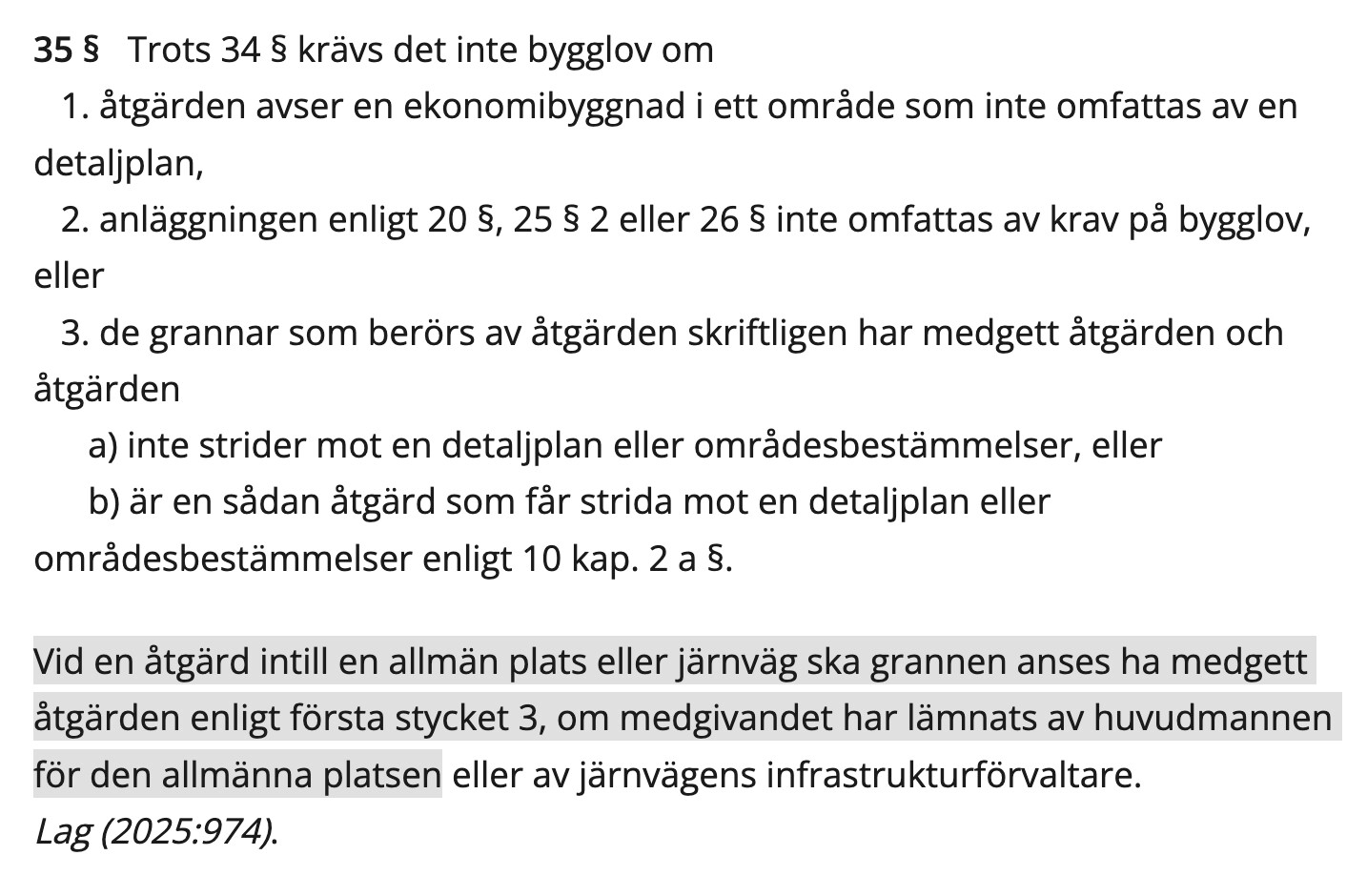

Har du det skriftligen så kanse det är lika bra att tolka det som att de har givit medgivande. Om du propsar på att du behöver ett explicit medgivande, så kankske de säger nej, bara för att de inte vet vad som är rätt.
Gäller detta ett grannemedgivande mot allmän plats? I så fall finns ju en särreglering sen 1 dec kring detta i PBL:

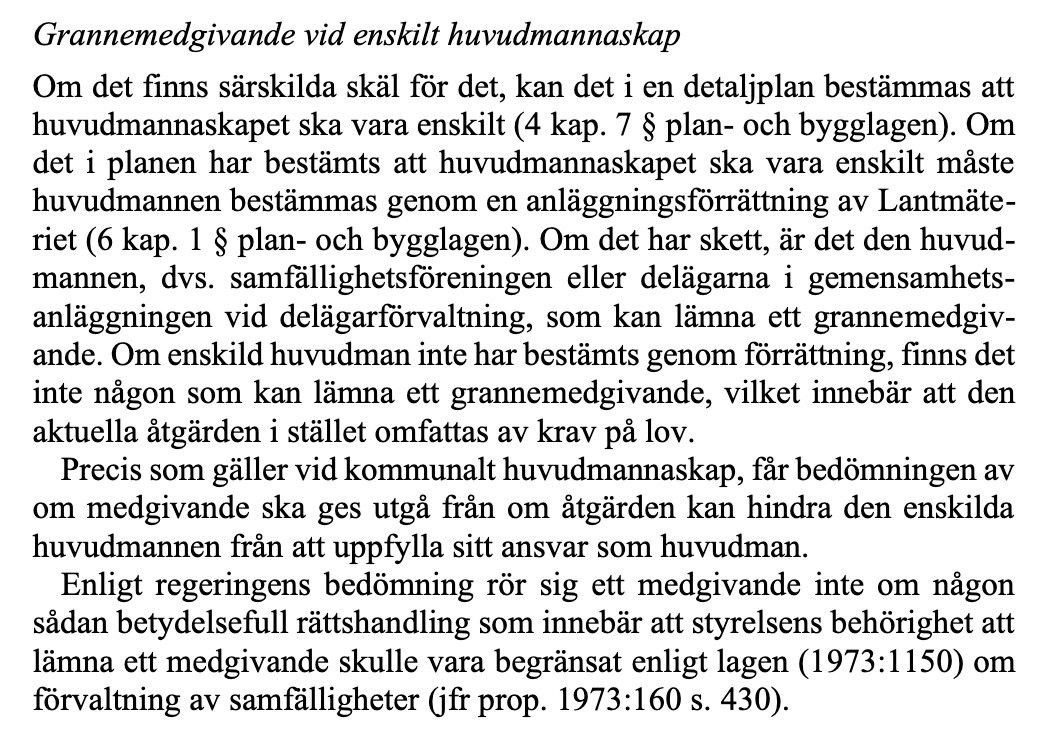

I propositionen (Prop. 2024/25:169 s. 170) förtydligas vad som menas:
Tyvärr ger ju varken lagtexten eller propositionen svar på frågan om markägaren som ju också har en gräns, en fastighetsgräns, också ska lämna sitt grannemedgivande. Eller om denne plötsligt förlorar sina rättigheter om en allmän plats för marken har beslutats och en huvudman finns. Det verkar som att lagstiftaren missade den frågan eller så sågs det som självklart att markägaren behåller sin rätt att lämna grannemedgivande, lagkommentaren i propen antyder det:

Ja, lite svårtolkat. Men (Prop. 2024/25:169 s. 170), som hade bild på, så verkar det ju som att "huvudmannen" kan bestämmas genom anläggningsförättning. Vägen tillhör ju, som sagt, en gemensamhetsanläggning.Claes Sörmland skrev:

Ja det är solklart. Huvudman för allmän plats under enskilt huvudmannaskap bestäms genom anläggningsförrättning, d v s att en gemensamhetsanläggning inrättas. Det finns uttryckligen angivet på annat håll i PBL. Men att enskilt huvudmannaskap har beslutats för en allmän plats genom att inrätta en gemensamhetsanläggning innebär ju inte att ägaren av marken inte längre är ägare av den. Det innebär bara att markägarens mark belastas i någon utsträckning av den servitutslika rättighet som följer av att gemensamhetsanläggningen har inrättats.Jonahsöder skrev:
Exempel:
Mark har avsatts i detaljplan för allmän plats under enskilt huvudmannaskap med ändamålet gata. Marken ägs av kommunen. En gemensamhetsanläggning inrättas för att ställa gator i ordning och förvalta dem. Denna gemensamhetsanläggning belastar markens yta. Men i marken kan nu fortfarande kommunen dra kommunala VA-ledningar utan att gemensamhetsanläggningen hindrar detta, den allmänna platsen och gemensamhetsanläggningen för väg gäller ju bara markytan.

Jag vill nog mena att skrivningen "ska grannen anses ha medgett åtgärden [...] om medgivandet har lämnats av huvudmannen för den allmänna platsen" syftar på att det under de nämnda omständigheterna ska anses finnas sådant grannemedgivande som krävs för att få göra åtgärden.
Med tanke på att det är två specifikt avgränsade särfall: järnväg och allmän plats som den skrivningen siktar på. Inte t.ex. vägar under enskilt huvudmannaskap i allmänhet eller någon liknande större eller mer divergent kategori.
Det är inte orimligt att tänka sig att en markägare genom myndighetsåtgärden vid antagande av detaljplanen där allmän platsmark pekas ut anses få en i någon mån svagare ställning än en markägare där det t.ex. ligger enskilda vägar på andra grunder (eller annan snarlik relevant situation). Rent faktiskt har man väl i praktiken mindre inflytande över markanvändningen i den situationen (åtminstone sett i allmänhet)
Även om skrivningen inte alls är så klar som den borde vara anser jag att även den språkliga utformningen lutar lite mer mot den tolkningen än motsatsen.

Först:
"Trots 34 § krävs det inte bygglov om [...] de grannar som berörs av åtgärden skriftligen har medgett åtgärden"
sedan särregleringen
"Vid en åtgärd intill en allmän plats [...] ska grannen anses ha medgett åtgärden enligt första stycket 3, om medgivandet har lämnats av huvudmannen för den allmänna platsen"
Jag läser plural till singularbytet som att medgivandet avser gränsen mot den allmänna platsen. Inte eventuella andra gränser inom 4,5 m, t ex fastighetsgräns, servitutsgräns, ledningsrättsgräns, annan rättighetsgräns o s v.
Men vi får se om det kommer upp till prövning och vad MÖD säger. Nästan så man skulle testa att driva det. Jag har mark som gränsar mot allmän plats med gemensamhetsanläggning med ändamålet väg, en annan enskild markägare och dessutom belastas samma mark av servitut för VA-ledningar, en annan gemensamhetsanläggning för VA och kommunen har servitut för kommunala VA-ledningar. Och gamla utfartsservitut. Ett rättighetsinferno fullt av gränser.
Med huvudman - kan man tolka det som så att vid delägarförvaltning måste varje enskild delägare ge sitt OK, alla har de facto då vetorätt? Det räcker inte ens att man passar på att svara och ser det som ett underförstått ja om man inte har invändningar, utan man måste få en signatur från alla! Det kan bli en riktig mardrom vid stora GA.Claes Sörmland skrev:

Och vid samfällighetsförvaltning kan man då på motsvarande sätt anse att det räcker att Styrelsen ger OK?
Precis så. Styrelsen kan ge det skriftliga grannemedgivandet om en samfällighetsförening förvaltar gemensamhetsanläggningen för den allmänna platsens förvaltande. Utan samfällighetsförening med enbart delägarförvaltning blir det som du säger, alla ägare av delägarfastigheter måste vara överens om att skriva under och göra det.Kvackatore skrev:
