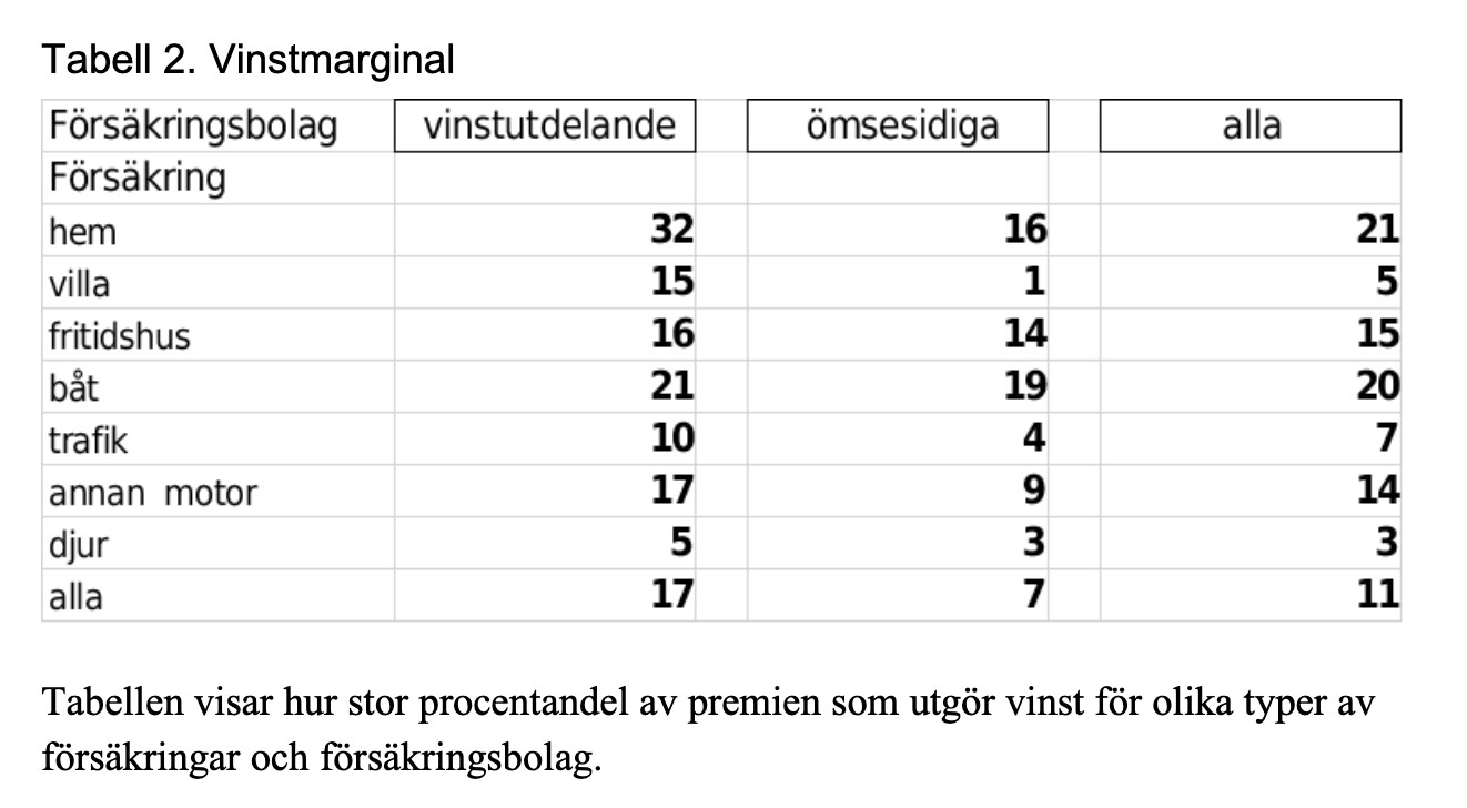

Ja det var påtagligt god vinstmarginal på hem- och villaförsäkringar:K kjell lagerqvist skrev:Dessutom kan man faktiskt ifrågasätta om inte varje enskilda villa/radhusägare ska gå samman med sina grannar för att gemensamt begära offerter från försäkringsbolagen och därigenom sänka kostnaderna för sina försäkringar till en vettig nivå. Dessa bolag gör otroliga vinster på oss försäkringstagare.
https://www.fi.se/contentassets/809...ar-konsumenternas-forsakringspremier-till.pdf
32%, jag måste äga mer aktier i försäkringsbolag känner jag!

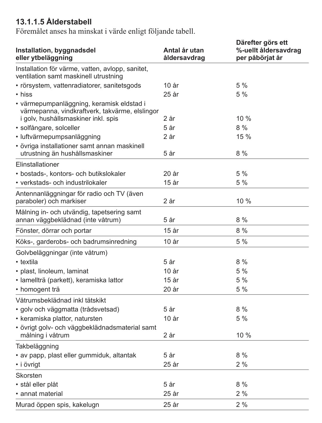

Vi har byggt huset 2009. Nu hade vi Anticimex som gör en trygghetskontroll för Folksam. De menade att Folksam har 15 år försäkring för badrum och att det var dags för att renovera det. Tilläggas kan att vårat badrum var inte så fint. Nåväl, vi renoverade badrum och toalett i höstas.Purre skrev:
Varifrån fick dom siffran 15? Varför måste man renovera ett badrum när inte försäkringen gäller längre?H HeadQuaker skrev:
De här ålderavdragen gäller med Folksams standardvillaförsäkring, inte något som Anticimex hittar på:

- Det är åldersavdrag enligt deras tabell, dvs du kommer aldrig få 100% ersättning för ett gammalt badrum.
- Det krävs aldrig intyg (enligt konsumentverket) så länge du kan påvisa att det är korrekt utfört, relativt enkelt eftersom badrummet skall rivas. Ta en sakkunnig och dokumentera allt med foto.
- Korrekt utfört gäller enligt de regler som fanns när badrummet gjordes, inte dagens.
