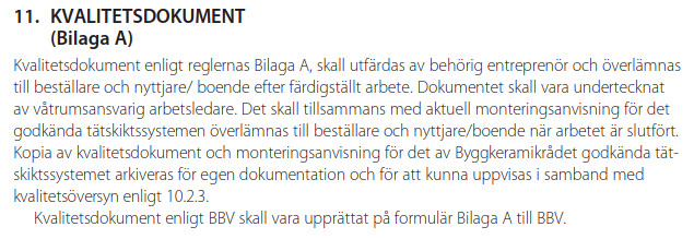

Förvisso inte, men det var de facto obligatoriskt enligt branschreglerna även då.S steffo_b skrev:
Ex. BKR (https://apibkrse.cdn.triggerfish.cloud/uploads/2022/03/14102012/BBV-07-01.pdf):
Ja och nej visade det sig när jag rotade lite djupare i detta.Rejäl skrev:
BKR ställde 2009 krav på utfärdande av kvalitetsdokument enligt branschreglerna.
För GVK var det tydligen inte obligatoriskt, utan något kunden kunde efterfråga.
