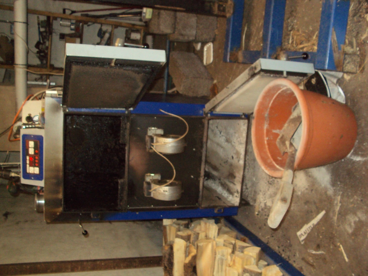

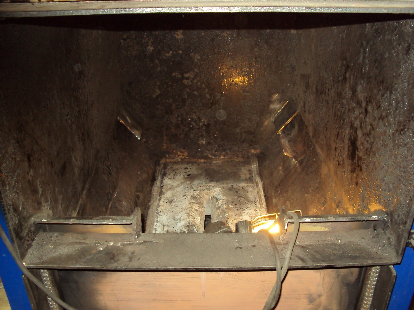

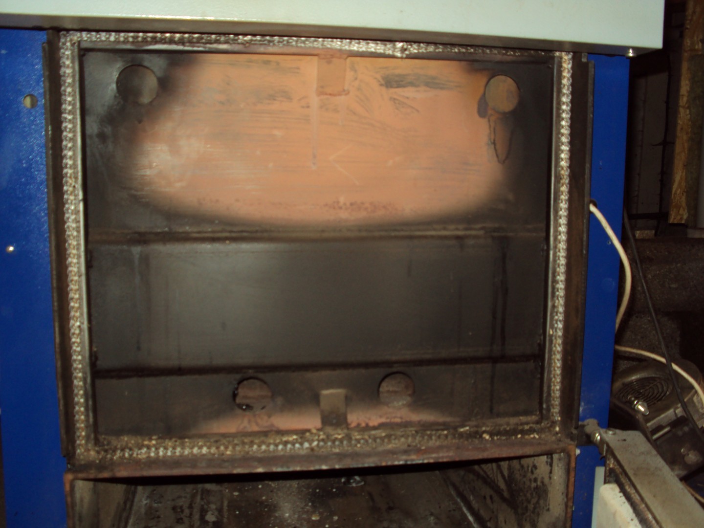

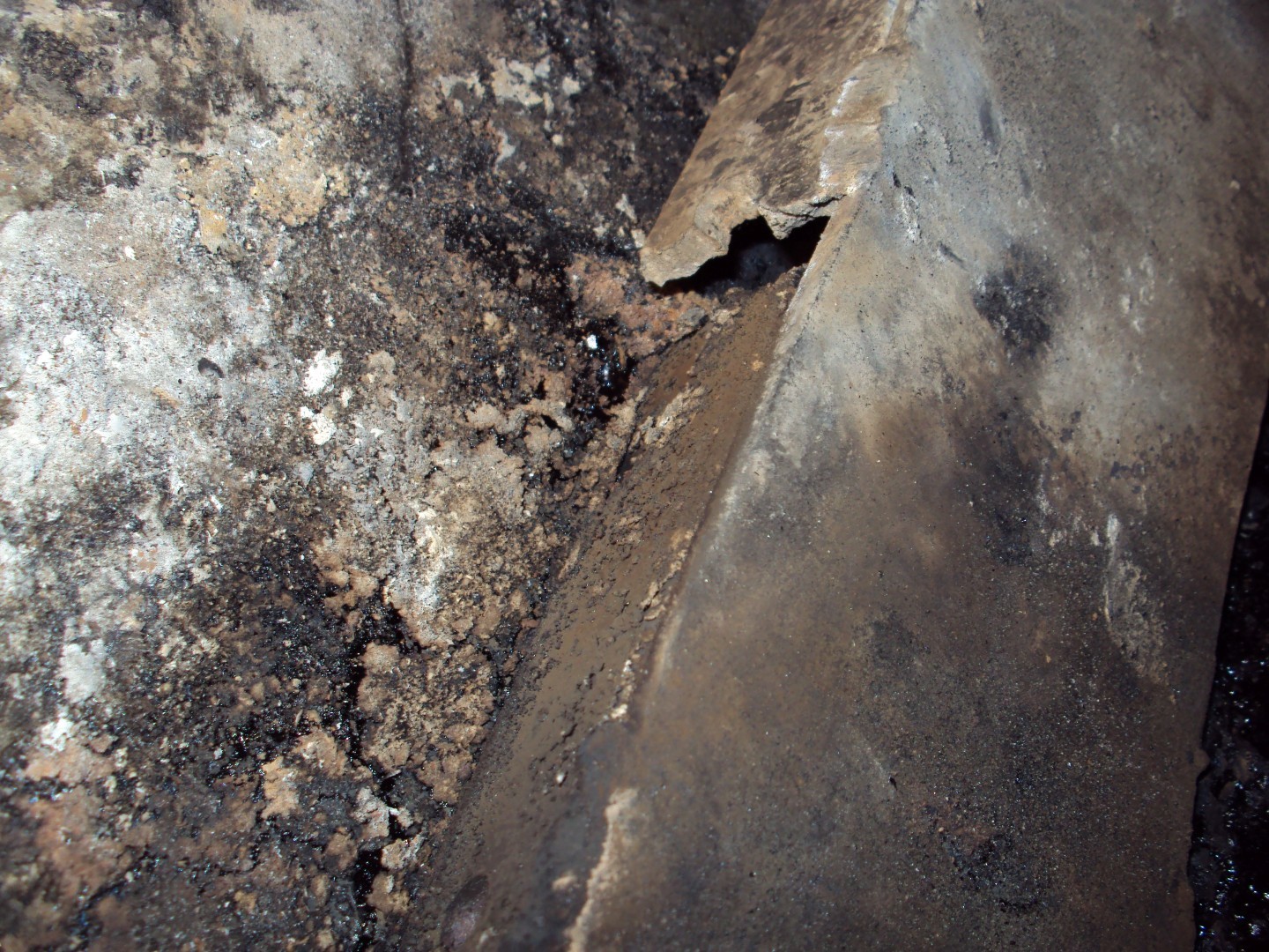

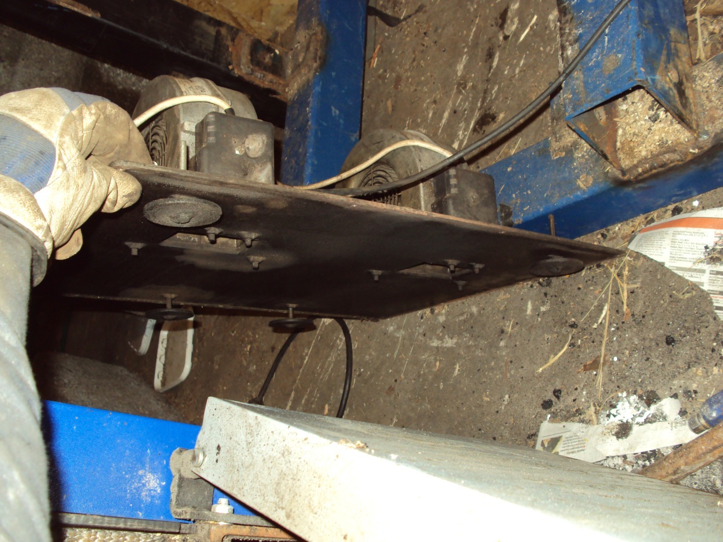

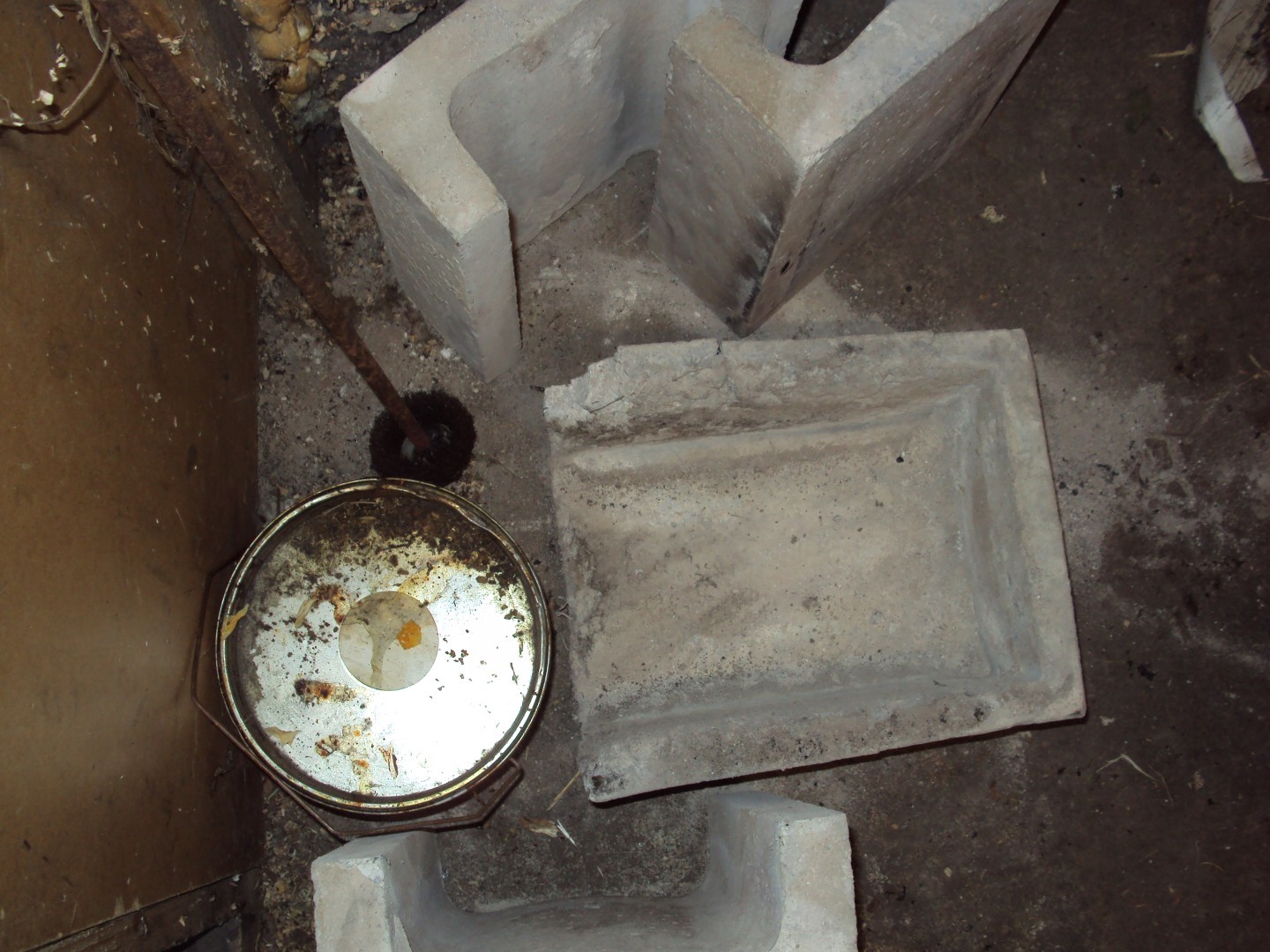

Har varit mycket annat att fixa med. Men nu är vädret så kasst att jag snart måste elda så har börjat fixa med pannan ikväll. Än så länge bara riva bort det jag svetsat dit förr har gått sönder i värmen... Tänkte undvika plasmaskäraren men den åker fram var knöligt att komma åt med vinkelkapen. Också bilder på den riktigt dåliga spjäll konstruktionen. Samt underkeramiken som börjat errodera bort. Måste vara vanlig jvla finbetong dem använd..
tillbaka på noll då. Plockat ut skrotet jag svetsat in. rackarns vad svårt att skära ut!. blir att tänka noga innan jag svetsar in nåt nytt. Blev även tvungen att elda idag så får skruva loss för att bygga spjäll till helgen eller så.
Eldar på och går ganska skapligt. Måste dock ha en rejäl primärbrasa sen lägga på veden och helst ett par surstockar högst uppe efter halva tiden också för att få bra förbränning genom större delen av tiden. Surt när den övertänder och då överhetta pannan och slår av och på fläkten i cykler och kolar. Har varit så bra väder att det gått och jobba ute så har inte lagt nån speciell tid på pannan. Försöker lura på hur jag kan få ner primärluften mot bädden, får troligen bli att göra egen ny kermik när denna är trasig och då ta primärluften in under denna. Förövrigt så håller keramiken i nedre delen på att errodera bort, måste istortsett bara vara finbetong tjeckerna använt.
