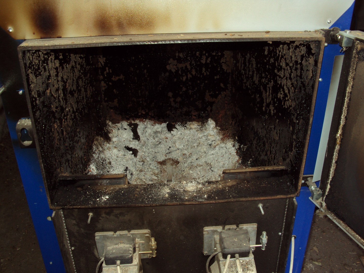

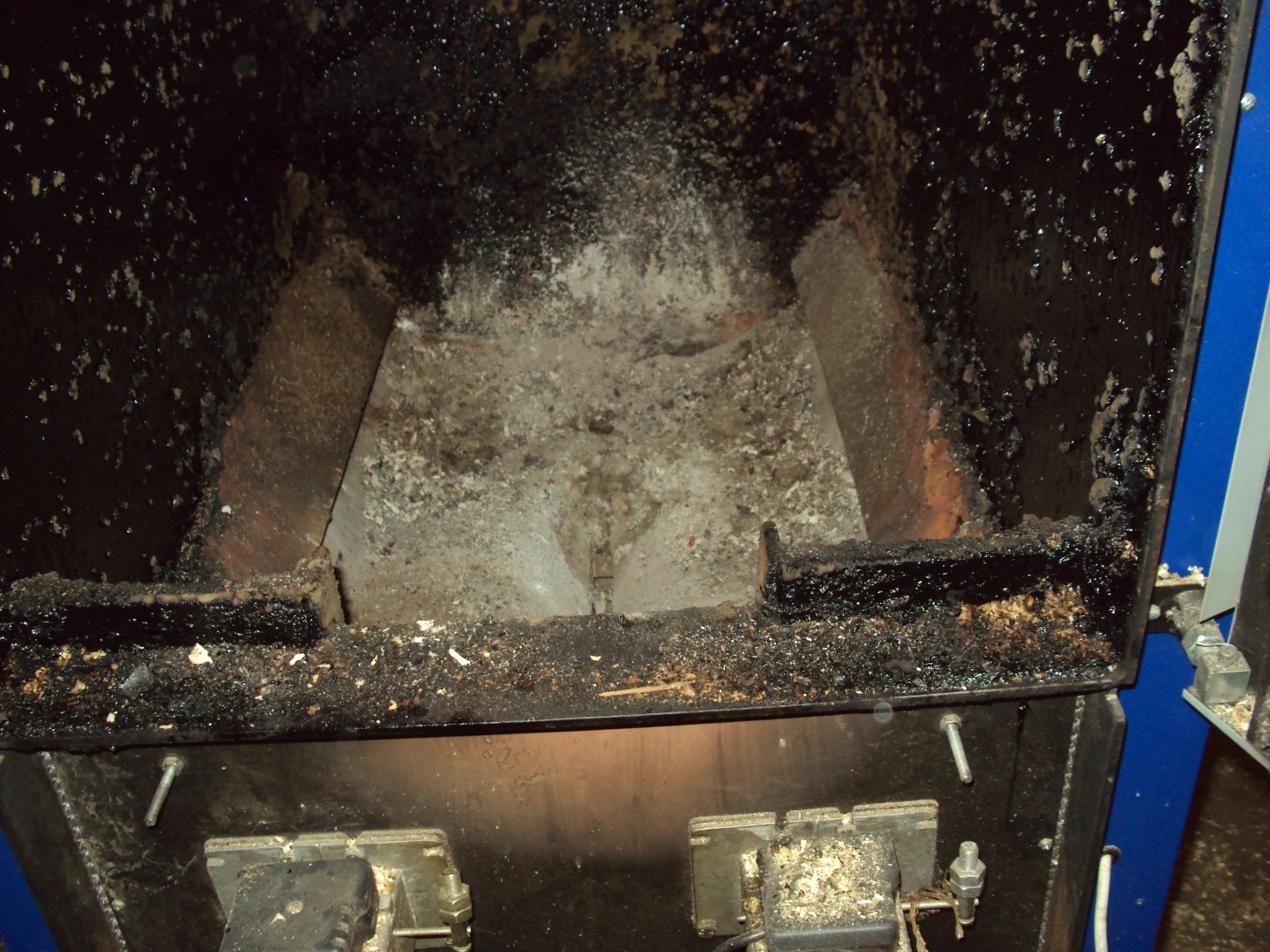

Det börjar dra kallt ute och snart är det väl dags att elda. Tänkte köra en tråd om Min Ladan 60kw
jag installerade förförra julen. Är dags att få fason på den, gick på tok för mycket ved förra året, behöver även modda radiatorkretsen i huset.

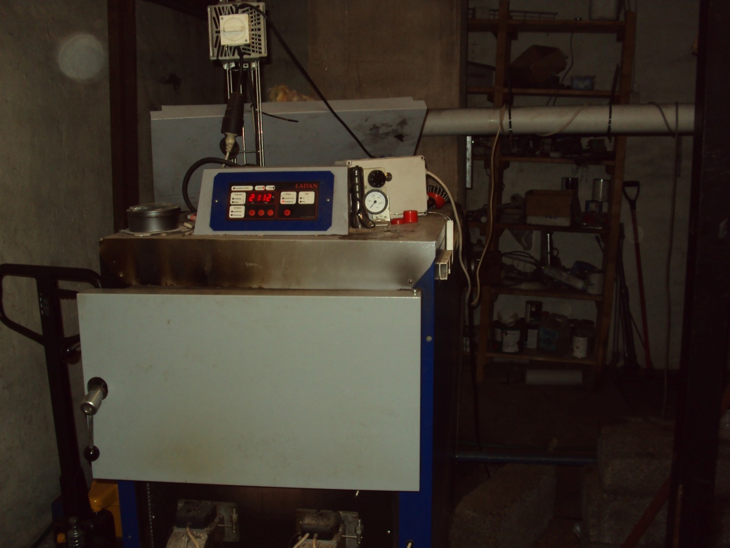

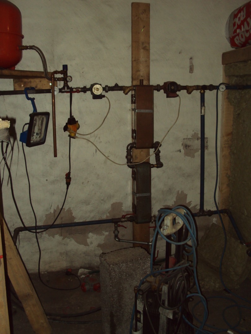

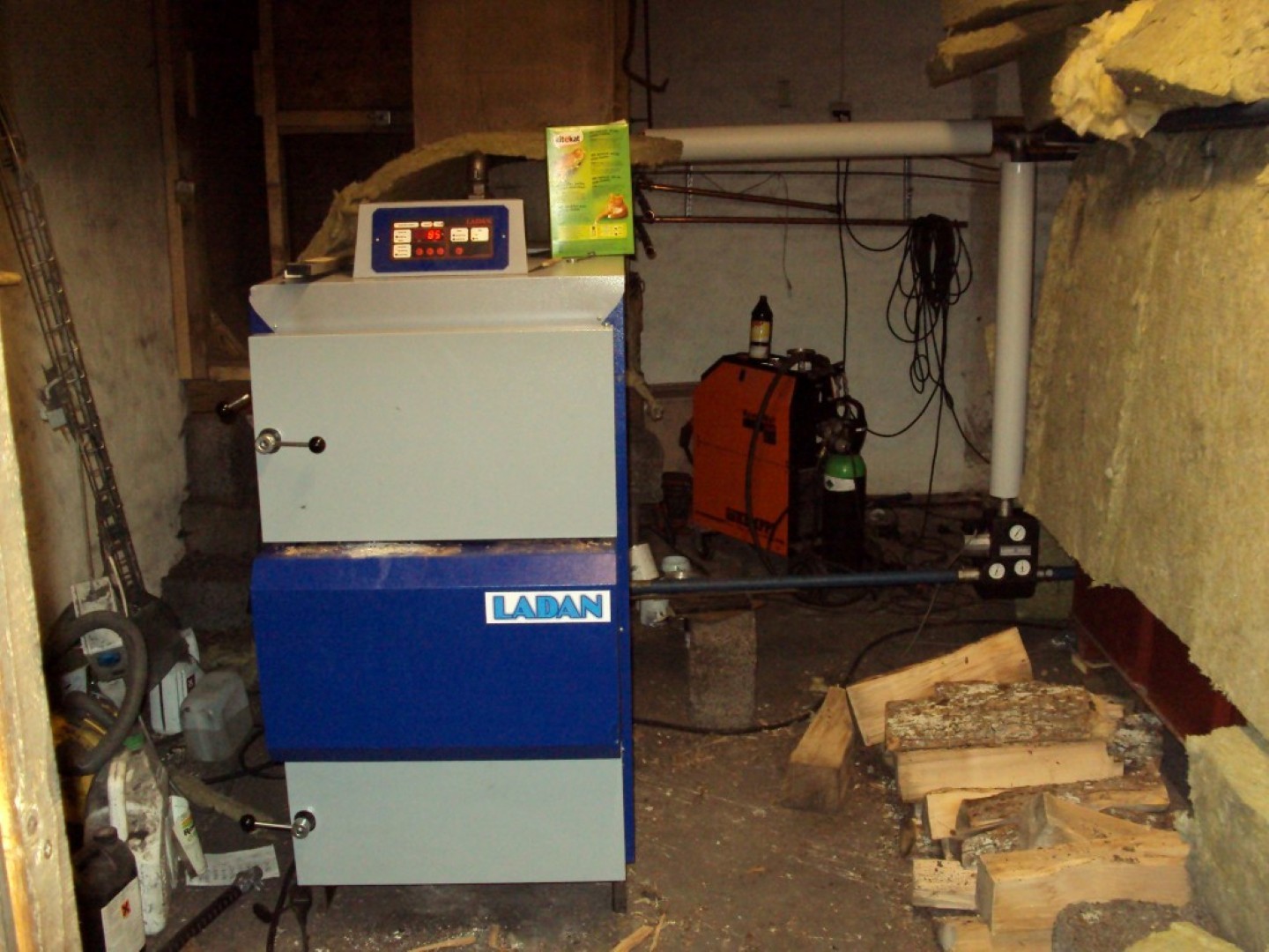

Kort beskrivning och lite bilder:

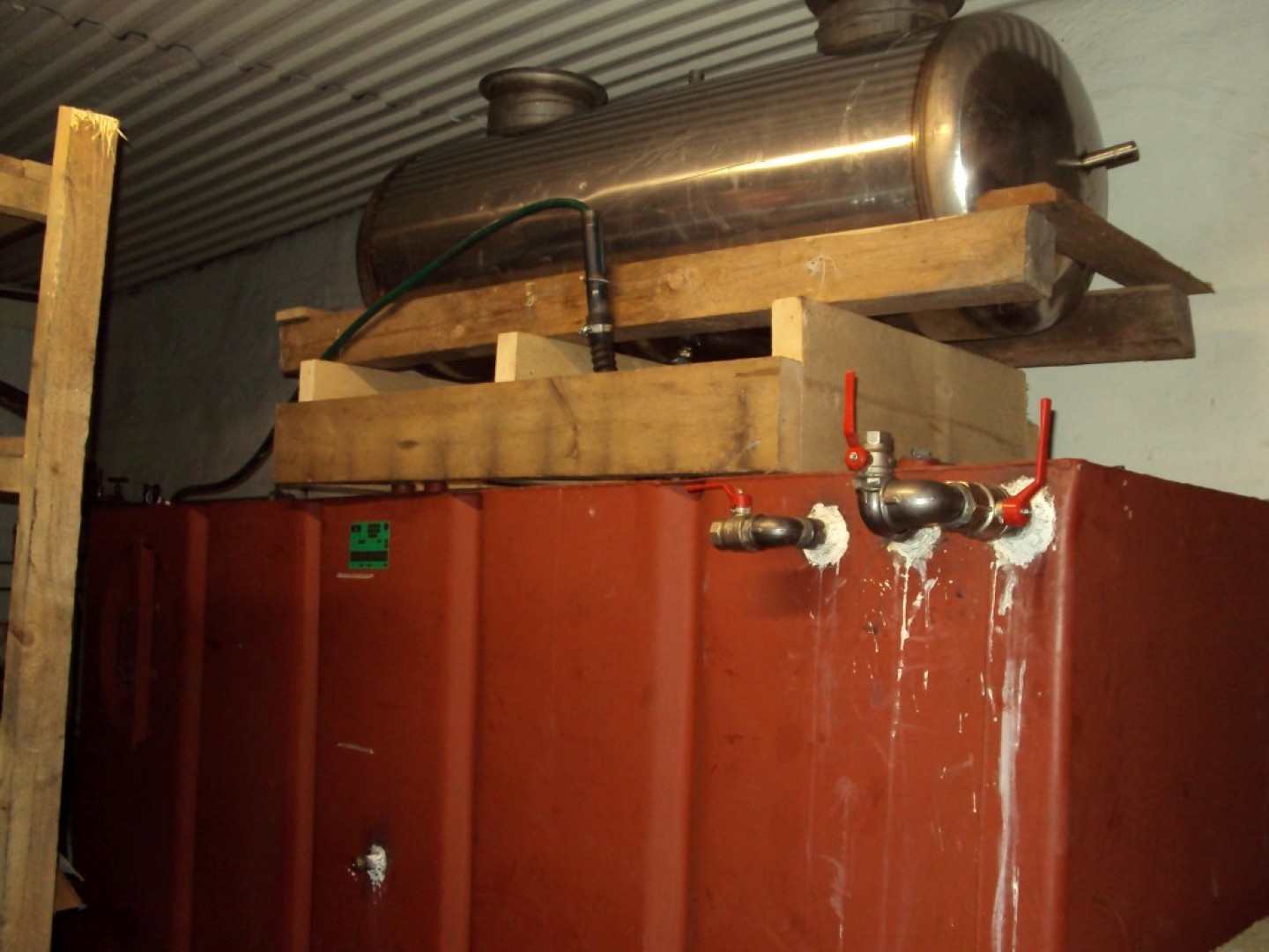

System: 3kbm acktank gammal oljetank svetsat i muffar,värmeväxlare mellan panna/acktank och radiatorkrets (värmeväxlare från gammal bergvärmepump).Radiatorkrets flera parrallela enkretsslingor samt nåt elemet två kretskopplat ( ger dt på max 20-25 C!)
Panna och tank (har klätt med osb och isolering senare.
Innan jag isolerade acktank, expkärl är från skroten

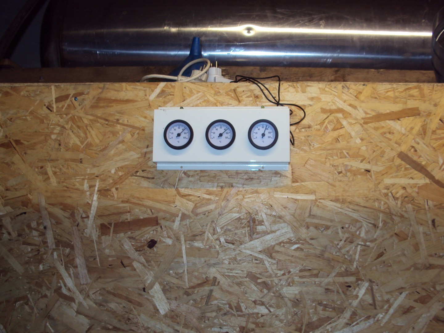

Värmeväxlare och tryckkärl, 3-vägs ventil på tanksidan

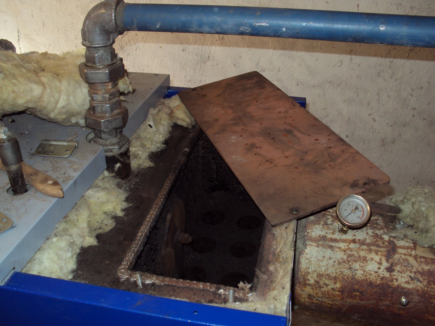

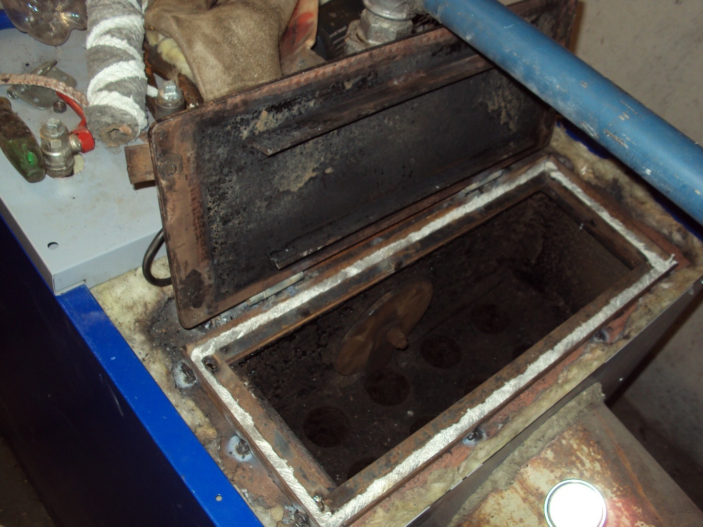

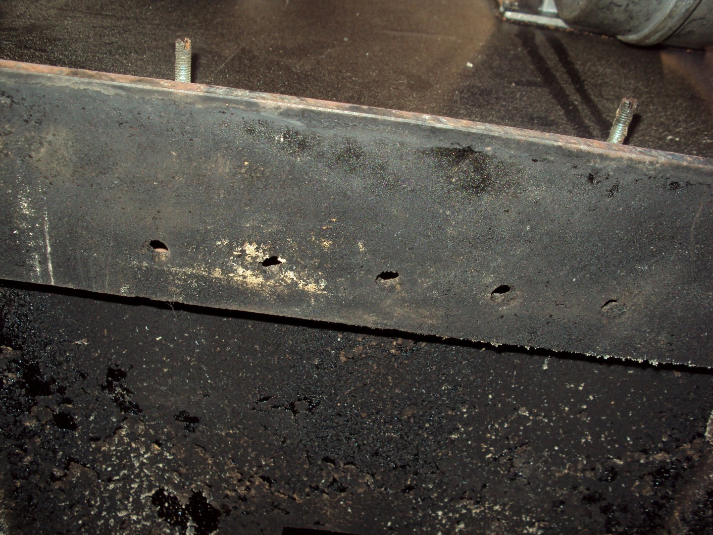

Redan gjorda moddningar, bygt om plåten vid tuberna till en lucka så att det går lättare att sota och ha det tätt.
Provade bygga sänkt primärluft, samt sprida denna över hela längden på pannan istället för bara studsa mot dörren och in. Svårt att säga om det blev något bättre, dock så gick mitt försök sönder ganska fort är ett vinkeljärn 40x40x4 och plattjärn 100x4 svetsat i varandra och i pannan. Har dragits av av termiska spänningar, samt missformats, tänkte testa med rör och flytande montering.
Hål för tertiärluft

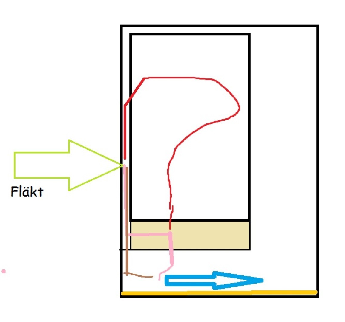

Hur ser luft flödena ut på era pannor? jag har primär( in i glöden), sekundär (genom keramiken) och tertiär (via hål under luckan till nedre kammaren).

Du kan ju börja med att kolla hur mycket ved som går åt för att höja tankens temp från typ 30-90 grader utan uttag till huset. Bäst ska ju vara och väga veden som går åt.
Då har du ett utgångsvärde på hur effektiv pannan är.
Vad tycker du är fel/dåligt med pannan? Vad reglerar pannans styrning? Vilken avgastemperatur har du och vilken tempdiff över laddomaten? Hur är rökens lukt och färg?
Hur regleras primär och sekundärluften i Ladan? Min misstanke är att regleringen av spjällen är så grov att det i princip är omöjligt att finjustera in rätt mängd sekundär och primär. Orlan är ju lik din Ladan och på Orlan slår sig/ändrar sig sekundärspjällen av värmen. Blir då väldigt svårt att få rätt luftmängd.

Regulatorn kör endast på vatten temp. Den stänger av vid 60C. kör två hastigheter på fläktarna, den lägre går den över i vid 80, stänger av fläktarna vid 90. Röken varierar under cykeln, eldstaden brinner ojämt alltså en del brinner klart så smiter luft förbi tror jag.
Det jag tycker är dåligt är röker in när fyller på, rökröret sitter lägre än öppningen på luckan så är oundvikligt, har satt in en 250 kanalfläkt som håller mig rökfri ivarje fall. Stängningen av luckorna är inte bra, är haka i och skruva, Läcker redan om båda luckorna.,
Justering av primär/sekundär är skruvar med brickor alltså skruvar in en rundbricka mot ett runt hål syns ovanför fläktarna. kan nog vara så att det ändrar sig av värme också är riktigt varmt där.. Har pannan i annat hus så ryker inte in, men frugan eldar mycket ogärna.
eftersom pannan endast går på temp och stänger vid 60C och ladomaten går på rökgas så har det hänt att pannan gått upp över 90 och ladomaten inte slagit på eftersom och det har blivit kolmila av det hela. Jag satt in ett tidsrelä med fördröjning så att ladomaten inte slår av förrän efter 40min och då funkar det.

, Hela installationen kostade 60kkr totalt. (panna 40, kringutrustning 20 allt jobb själv).

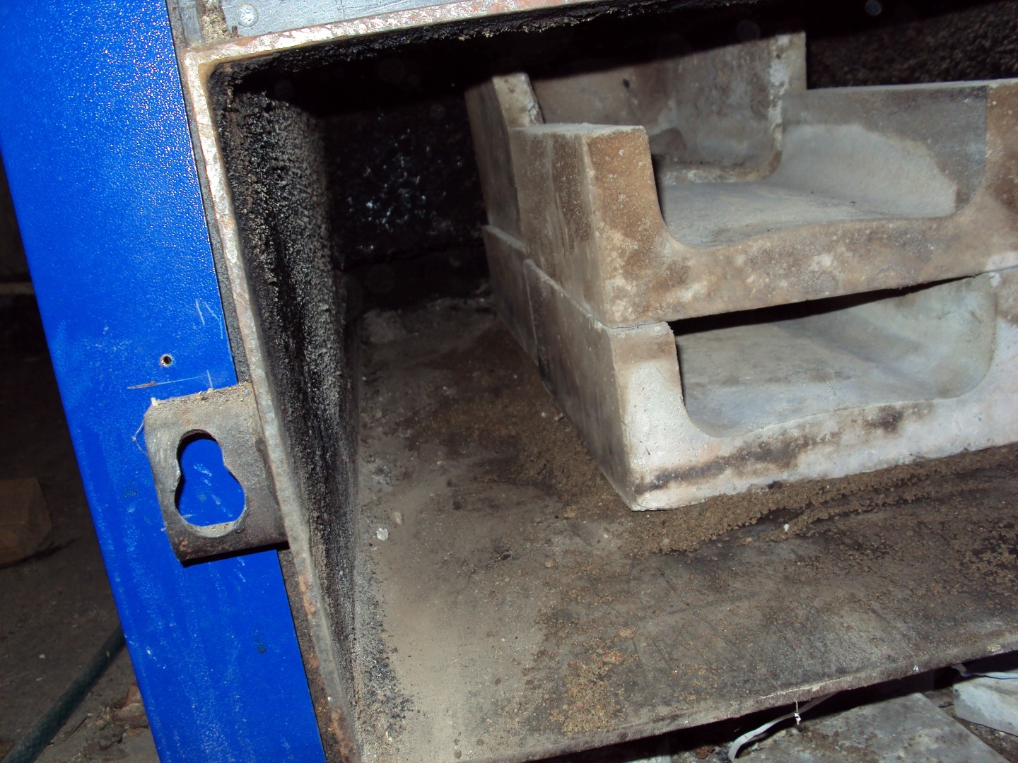

Nåja om vi går tillbaka till din Ladan så tycker jag du ska lägga tid på att få bättre styrning av luften, mer exakt. På dina bilder av pannan liknar frontplåten och de lufttallrikar för sekundär som sitter där vara väldigt lik som på Orlan?

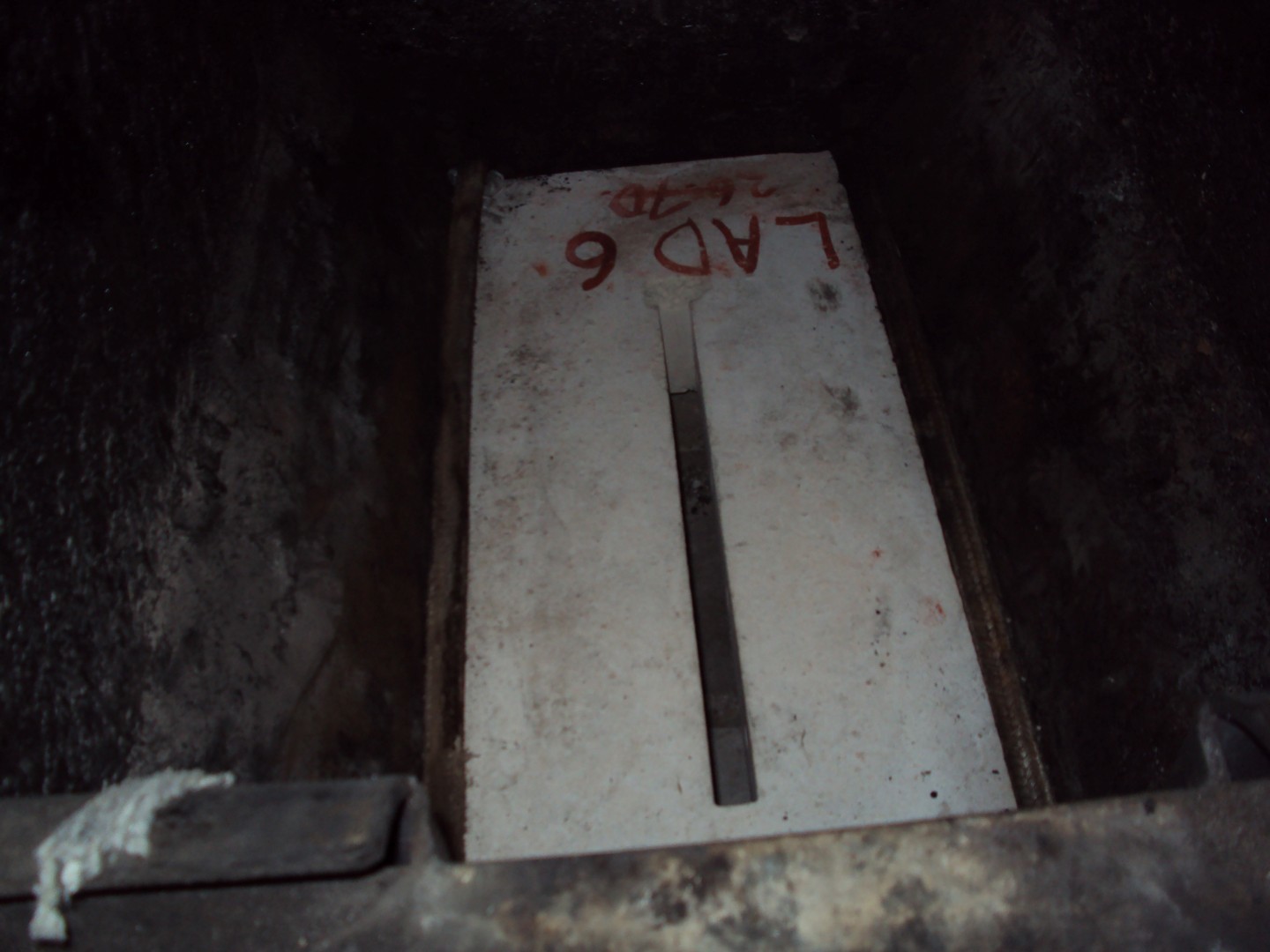

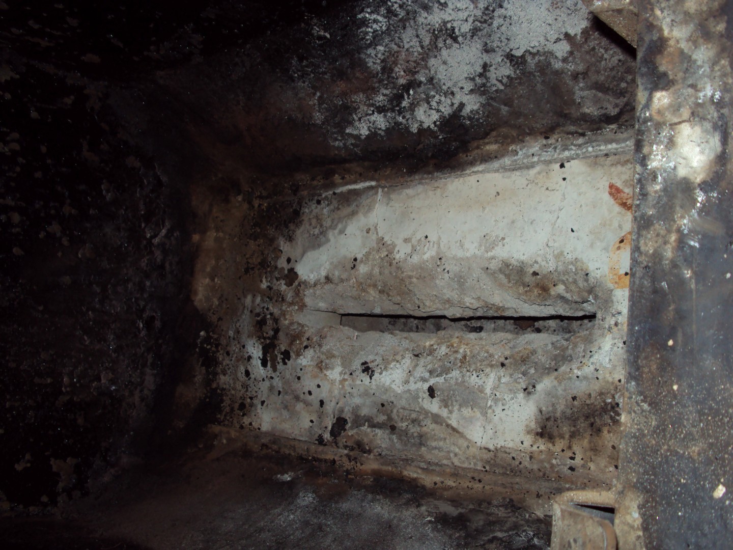

Sedan har du kanske märkt att gjutmassan de gjort keramiken och sekundärmunstycket av inte är så hållbar? 1-2 år så är den slut på. Vet av en Orlan där hela botten (mellan vedmagasinet och förbränningskamaren) bara rasade ihop.. Inte så kul då den är gjuten på plats vid tillverkningen! Men Ladan ser lite annorlunda ut så något sådant kan inte hända din! Är väl bara själva sekundärmunstycket som är fastgjutet? Resten av botten är väl plåt?

Steg 1 borde vara att få luckorna täta. Är det inte det så är det nog svårt att justera in primär/sekundär. Är det några ställbara spjäll på fläktarna man ser med?
Är uppstarts spjället tätt?

Var får man tag i bra massa att gjuta själv? eller stenar att kapa till? har provat vanligt brandfasttegel men spricker, tänkte svetsa i lite plåt också så det inte behöver vara så jvla mycke keramik.

På Atmos pannor brukar tyskarna gjuta dit en platta av schamott över dysan, det verkar funka bra.
Se länk: http://f3.webmart.de/f.cfm?id=2902459&t=3272125&r=threadview

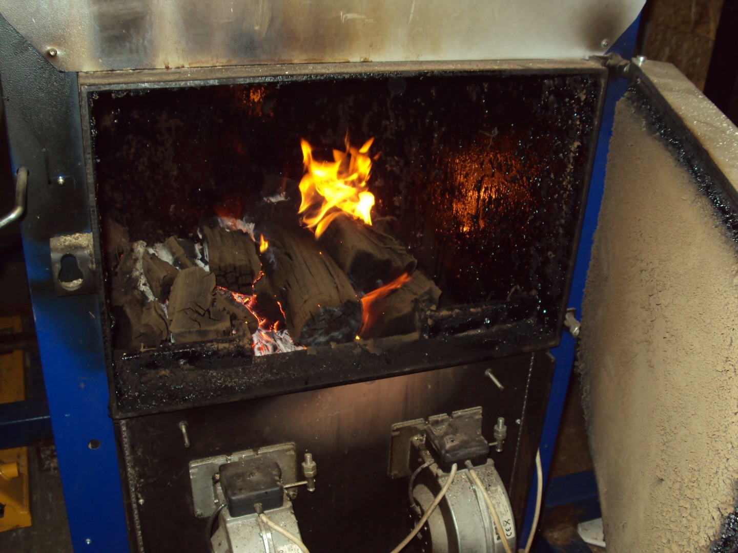

Sådär proveldat med årets ved. Det brann ganska okej. Hade inte ork att väga får ta det nästa gång(vill även mäta fukthalt och har inte sån grej), men är iaf asp 1200kwh/m3 (staplad kanske nån som har bättre siffra?) ?? , och 300l, ger tillgängligt 360kwh. Tanken gick från 20c till 80C nu. stor förbättring, verkar vara väldigt känslig på hur grovt veden är kluven. Årets ved är fint kluven och har sjunkigt ordenligt i förrådet så finns möjlighet att den är torr. 3000L från 20 till 80 grader blir ca 210 kwh. Alltså 210/360 = 0,58. Betyligt bättre än förra testet. Men långt i från bra. ska man krångla med underförbränning två kammare etc så ska det vara 80-90 % annars lika gärna köra på
vanlig panna, mindre känslig för ved kvalitet.
Det brann väldigt "gult" första tiden i nedre kammaren, som svämmade över. Sen gick det ner och branna blått, men inte längs hela springan samtidigt, i övre kammaren brann det slut mot bakre ändan först.. Rökgas temp låg på 280 första tiden sen ner mot 200 mot slutet på slutet var det bara lite lågor som tittade ner så att säga.
Vad för extern styrenhet använder du? tänkte börja med en variabel styrning så att säga , att testa och styra på lambda endast på sekundärspjället, men skulle behöva en enkel regulator, 24v ac har jag till spjällmotorn, så den får gärna gå på det, går bra med 12v dc också efter som lambda sonden går på det. några förslag? ska vara lätt programmerad, helst via display på enheten.

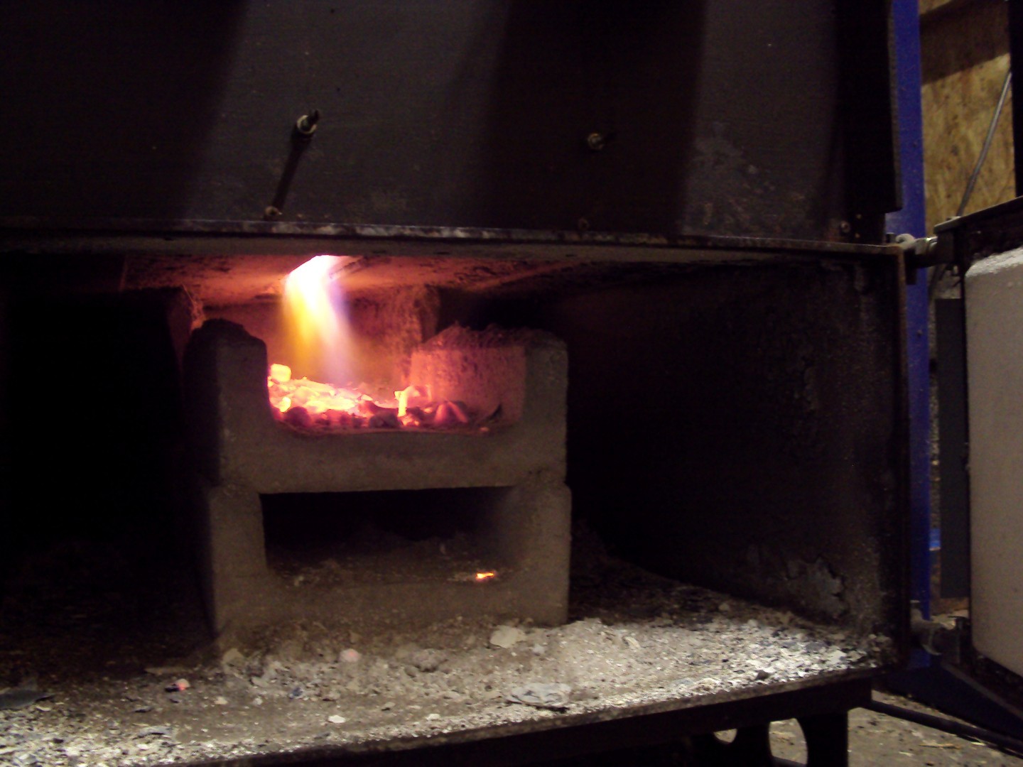

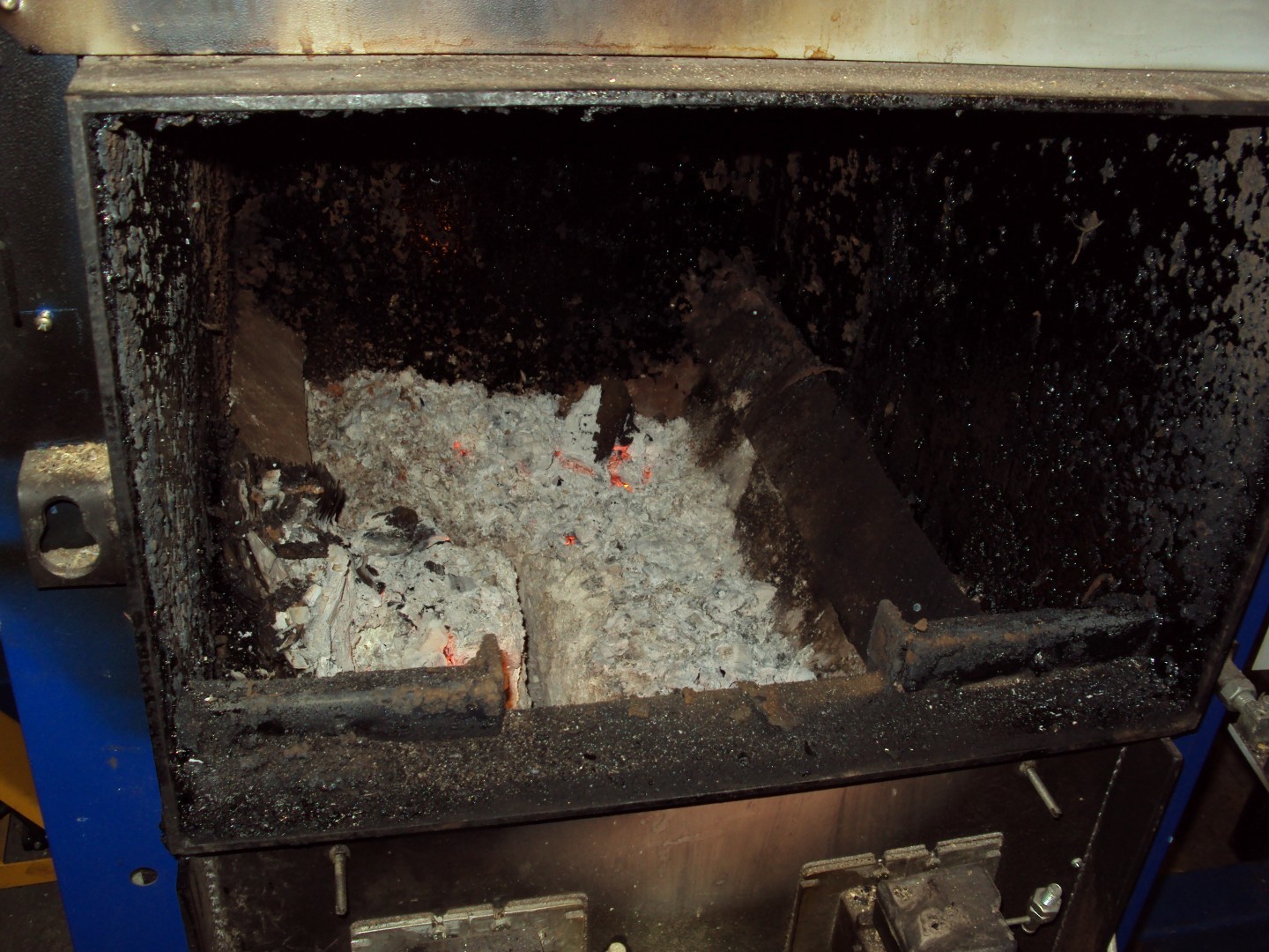

Det ser ut som du kör alldeles för kallt i undre luckan, om inte bilden ljuger. Minska sekundär rätt mycket.
Är inte pannan helt tät så kommer lambdan visa helt fel.
Sök på DC50GSX och Ladan kw, där finns lite klipp som visar att keramiken ska lysa år det röda hållet. Set syns också på de första bilderna du la upp på de bruna avlagringarna framme på keramiken.
Justera sekundären efter keramikens färg är mitt hetaste tips.
Det brukar oftast lukta "pyreld" vid för kall förbränning.

Keramiken ska lysa åt det mörkröda hållet. Det ska den klara.
Keramiken är ju till för att flamman inte skall kylas ner så att de brännbara gaserna ska hinna brinna upp fullständigt.
Är keramiken med sekundärluften limmad mot pannans plåt? Är det otätt där kan det kanske bli fel med sekundärluften.
