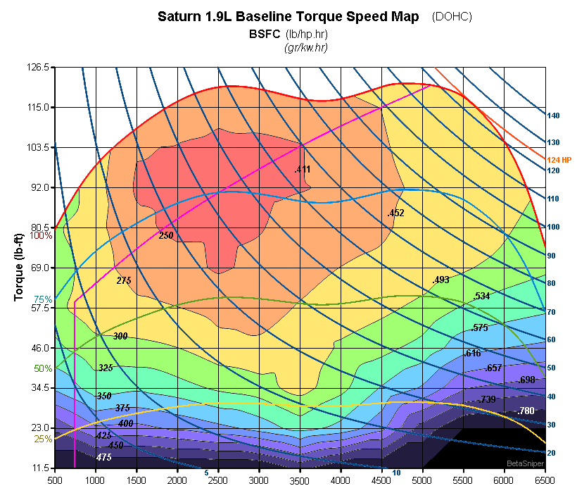

Vid låga och vid höga varvtal har otto-motor och dieselmotor sämre verkningsgrad, mindre av bränslets energi blir mekanisk energi, men även belastningen påverkar verkningsgraden, vid låg last så sjunker verkningsgraden, lite förenklat (inte helt sant alltså) så har man bättre verkningsgrad ju mer vridmoment man tar ut.
Jag letade efter något diagram, men hittade inget, men jag har sett något med varvtal på en axel, vridmoment på den andra, och områden med verkningsgrad i procent.
Typ detta (för en elmotor)
https://www.nyteknik.se/verkningsgr...elmotorn-har-97-procents-verkningsgrad/739669
Och då är det så, att vid någon landsvägsfart, så kommer ICE-motorn ha sin absolut bästa verkningsgrad, och samtidigt inte problemen med alla bränsletjuvar som jag beskrev i början av denna text.
Och i denna punkt, där har vi det allra bästa en ICE-bil kan prestera. Och det kan alltså råka vara i en lite högre landsvägshastighet, ja troligen.
Medan elmotorn i en EV inte alls har samma tydliga verkningsgradstopp, utan har enormt hög verkningsgrad över nästan hela området, då blir det inte att just vid 87km/h så går den billigast, utan verkningsgraden är samma även vid 55km/h och 107km/h, och därför blir det endast luft och rull-motståndet som påverkar bränsleförbrukningen.
Dvs, ju fortare man kör, desto fler kWh går det åt, och luftmotstånd tilltar kvadratiskt (ungefär) så förbrukningen ökar inte linjärt, utan nästan kvadratiskt.
Här hittade jag ett, men lite underliga enheter, inte verkningsgrad, utan förbrukning i timme (båtmotor?)Mikael_L skrev:
Jag vet inte ens vad för motor det är, men den visar på principen i alla fall.
Bäst verkningsgrad (lägst förbrukning) sker i ett varvtalsregister och vid högt uttaget vridmoment.
En annan variant, Rendement betyder enligt translate - avkastning, dvs troligen verkningsgrad i detta fallet.

Mikael_L har har helt rätt i sin beskrivning. En förbränningsmotor på låg last har usel verkningsgrad (under 10% på en ottomotor) men vid högre last kan den ha ganska bra verkningsgrad, särskilt på en dieselmotor.
Att man uppger g/kWh för motorer är normalt. Typisk siffra för en lite större diesel, som de som sitter i lastbilar, är ca 200 g/kWh. Stora fartygsdieslar är ännu effektivare. Om man sätter motorn på en generator så får man för 1 kg diesel 5 kWh mekanisk energi och en bit under 5 kWh elektrisk energi p.g.a. förluster i generatorn.
Jag kan ju också nämna att det är detta som står bakom rådet att inom eco-driving, att accelerera ganska resolut, inte med gasen i botten, men ganska nära, och hoppa över varannan växel.
Det är för att hålla sig maximalt inom området med hög verkningsgrad.
Det bästa vore om ICE-bilen hade 2 eller 3 motorer.
En riktigt liten för stadstrafik, så man ofta ligger på en bra verkningsgrad, inte hela tiden på låglast med usel verkningsgrad.
En större som gör att jämn hastighet på landsväg blir perfekt inom bästa verkningsgrad.
Och ev en ännu större en som ger det som behövs vid omkörningar etc.
