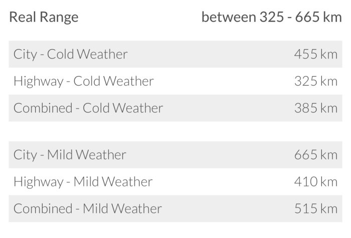

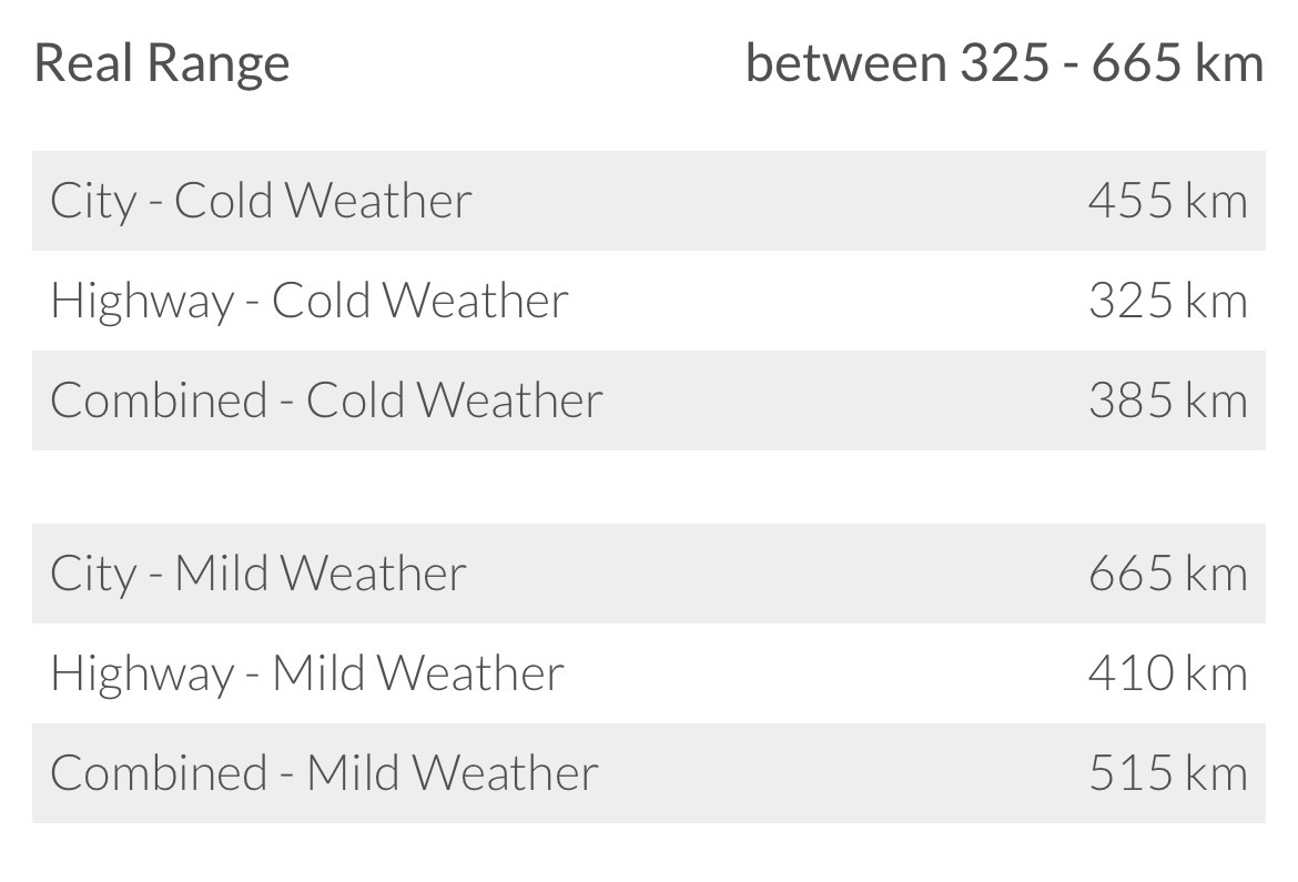

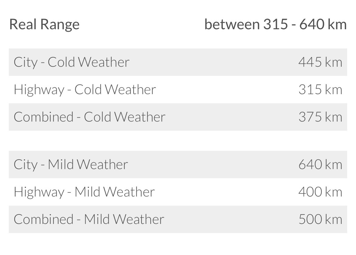

Jag har en bakhjulsdriven Mach-E (Standard Range, RWD) och har kört drygt 2500 mil med den. Har från start varit med i Facebookgruppen för de som har samma bil. När vi jämför siffror på förbrukning så brukar den fyrhjulsdrivna versionen ligga kanske 0,2-0,3 kWh högre för de som har samma bil/batteri (SR AWD). Samma sak för de som har stora batteriet (Long Range).
Om du vill veta verklig räckvidd så kan jag varmt rekommendera EV database. Det är den absolut bästa sidan för att få reda på verklig räckvidd under olika förhållanden:
https://ev-database.org
Här är t ex siffrorna för de två olika Long Range-versionerna av den bil jag har. Första tabellen visar den bakhjulsdrivna, den andra den fyrhjulsdrivna versionen.
Elfordons räckvidd varierar mellan 325-665 km beroende på väder och vägtyp.
Bilens räckvidd varierar mellan 315 och 640 kilometer beroende på väder och körning.
