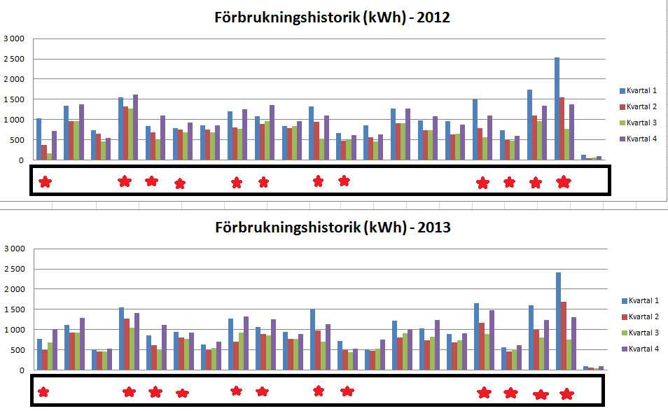

Vi mäter ju bara kvartalsvis, tyvärr, så det är lite svårt att säga ngt om förbrukningen. Alla förbryukar ju mer "ljus" på vintern dvs samtidigt som ev. golvvärme. Alla med en stjärna har el.golvvärme i varierande mängd. Vissa har stängt av då det påverkade elkostnaden för mkt..
Lyan näst längt till höger är på ca 110kvm å ligger ju kring dina kvartalskostnader. De har iof rätt mkt golvvärme. Oklart hur mkt som används dagligen.
