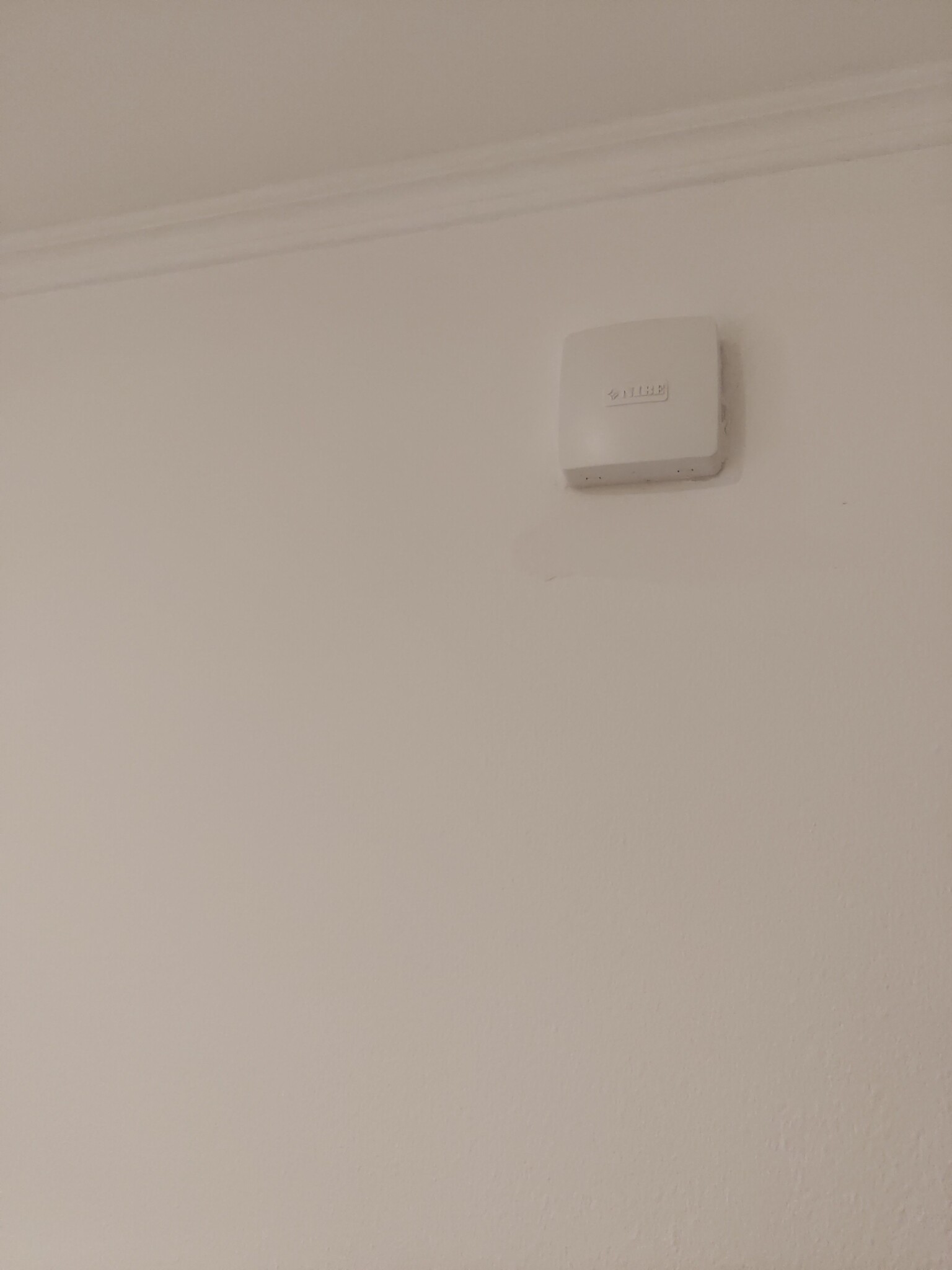

Har du inga väggtermostater till golvvärmen (GV) ?

Det enda jag har som jag antar känner av temperaturen inne är denna som ligger en bit in i hallen, närmare taket. Inga termostater som man justera värmen med, det försöker jag göra från inomhus modulen.

Udda att inte kunna reglera temp på GV på nedre plan .
Du skriver att vattenradiatorer är mycket varma , vad är det för temp i dessa rum + finns det termostater till dessa ?

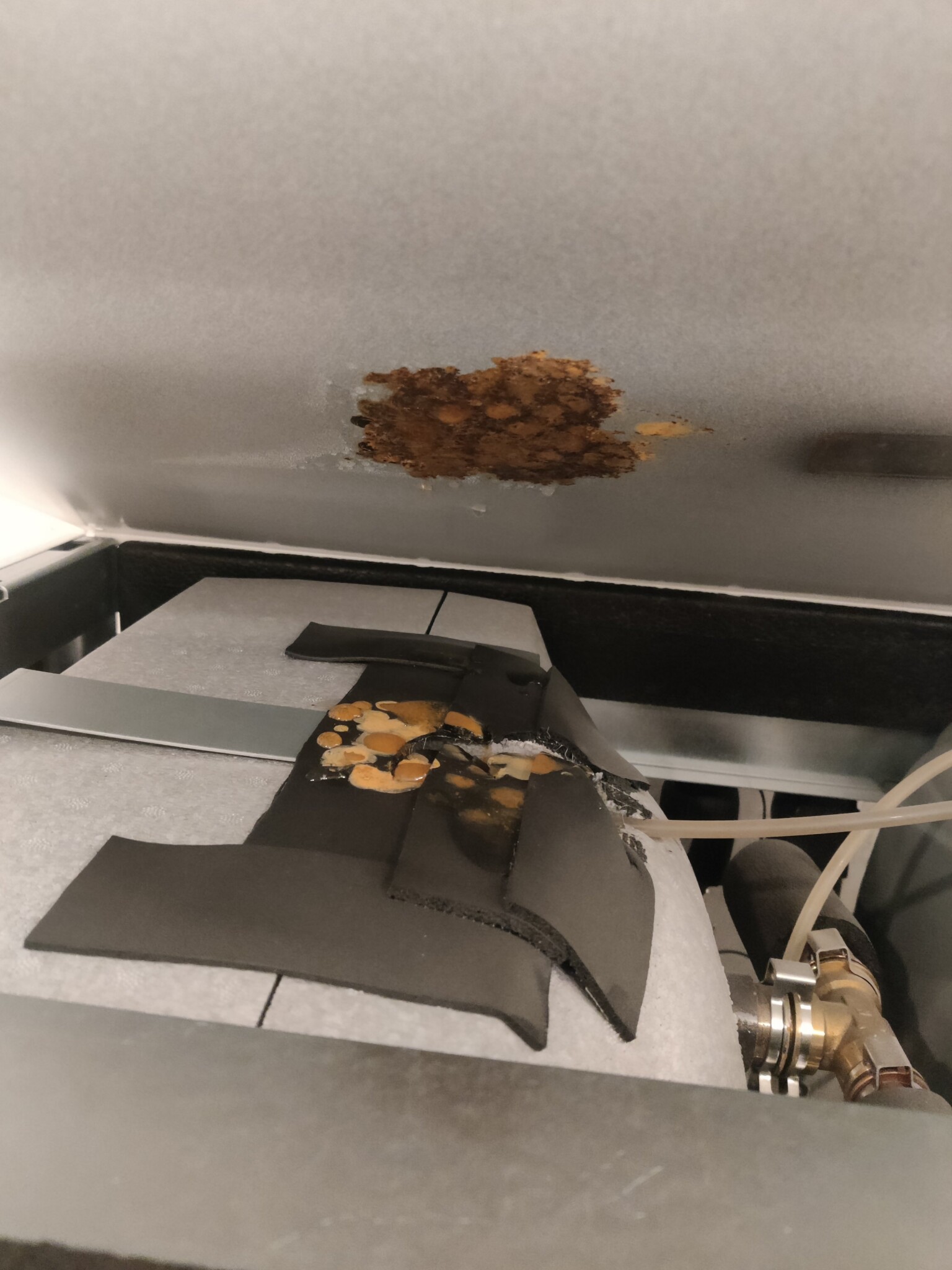

Försökte hitta vart det läcker ifrån så jag öppnade ovansidan, såhär såg det - ser ut som att det har varit väldigt varmt där. För cirka 1 år sen hade vi extremt varmt inomhus och i tvättstugan där modulen finns, trolig förklaring till det.
Det läcker hursomhelst från den kåpan som finns på bilden, kunde inte öppna cellplasten för att se exakt vart det rinner.
I övrigt så ser jag ett mönster på när det läcker. När värmen avtar - dvs. på morgonen då vi inte har nån värme i huset. Värmepumpen ger värme först (ingen läcka) och sen så läcker det när den slutar ge värme.
  • Rostfläck på insidan av en metallkåpa med skumisolering och rör.
