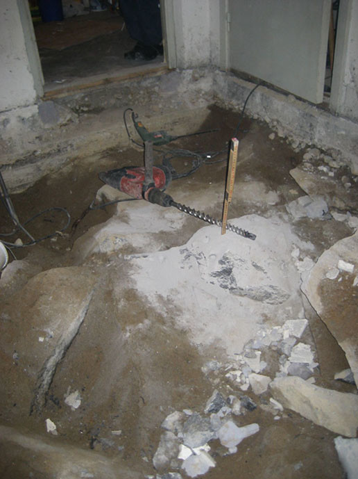

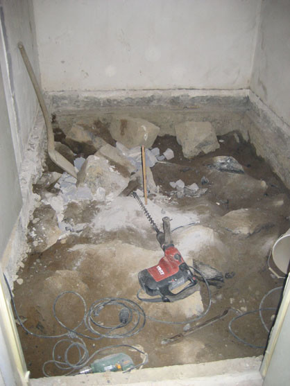

Vi har bestämt oss för att lägga golvvärme i några rum på vår entrévåning (Soutteränghus). Jag har bilat bort plattan i det första rummet och grävt ur. Dessvärre finns det gott om berg under fyllnadsmassorna och jag kommer ner ca 15 cm som minst innan jag stöter på berg. Rekommendationen om 20 cm isolering blir m.a.o omöjlig att uppnå.
När jag dundrar på med släggan på berget yr det gnistor så jag gissar att det är mycket järn i berget.
Borrmaskinen, Hilti, har änsålänge åstadkommit tre 20 cm djupa 24mm hål men det har tagit ett antal timmar och en blåanlöpt borr med spräckta skär i kronan.... Jag blir helt j*vla galen!
Min vision om att borra lite, köra snigamit och snart vara klar har totalt brutits sönder. Hur gör man?
Och snigamit rekommendationen om 34 mm borrdiameter med minst 30 cm borrdjup, skojar dom?
Är det verkligen så att vi skall behöva köra med bensindriven "cobra" för att kunna lösa det här?
Finns det något annat sätt att lösa isoleringen än frigolit? Något som bygger mycket mindre?
Observera att jag inte är intresserad av att fuska, då sliter jag hellre ut tio borrar...
Hjälp!!!

En riktig bergborr är nog det enda som hjälper om du vill göra hål för snigamiten. Bensindrivet skulle jag nog akta mig för inomhus om du inte är sugen på bly- och koldioixidförgiftning. Bättre att hyra en kompressor och en tryckluftsdriven borr istället.
Lycka till

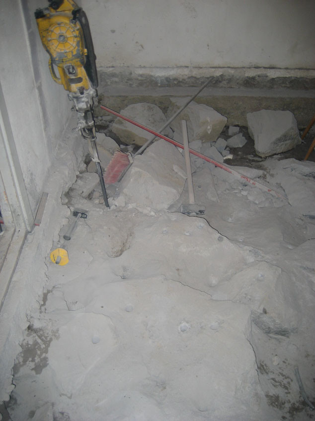

Nu har jag varit iväg och lånat en bensindriven bergsborr, 250cc tvåtakt och raka rör.. Blir till att sörja för god ventilation och plocka fram dom rejäla hörselkåporna!
Verkar lite meckigt med ställbart munstycke osv men det kan väl inte vara värre än vilken trimmade moped som helst?
Någon som har bra tips på hur borrning skall utföras?

Om du vill ha 20 cm och når just nu 15 cm så skit i det och kör EPS-cement över hela skiten. Då får du en "heltäckande" isolering som duger gott.
Borrade 20 hål igår med bergsborren och hällde i snigamit, några sprickor har uppkommit men eftersom snigamiten är verksam upp till 2 dygn blir det till att vänta tills i morgon kväll innan vi vet hur det gick. Jag är tveksam så här långt!
ossie_k, jag har pm'at dig, det låter mycket intressant!
Vad är EPS-cement, behövs det bara kapillärbrytande skikt då?
Kostsamt förstås..men det kan det ju vara värt om vi inte får ordning på det här..!
