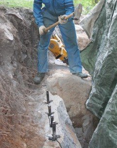

Jo jädrar vad jag fick borra och slå i somras. Straffarbete... Nu var mitt spräckprojekt kanske lite klurigt för jag skulle göra plats för drännering mellan berget och husgrunden. Med berg som gick in i husgrunden...
Angående att spräcka med kilar på en helt plan bergyta med hård granit utan sprickzoner så blir det väldigt svårt. Att borra flacka hål med en tung bergborr är också mycket tidsödande och jobbigt. Det är också väldigt lätt att fastna med kilarna hårt nedslagna i berget... Jag funderade mycket på motoder för detta och en idé jag hade var att om man borrar många täta hål rakt ned (5-10cm emellan). Fyller dem med snigamit. Så kommer det nog spricka mellan alla hål. Om man har tur kan man sen försöka få få upp bergbitar mellan hålen. Men jag provade aldrig detta. Men med dynamit gubbar nedborrade kan man ju spränga bort helt plana berg, så det är väll egentligen bara kraften om att göra?
Vad jag själv gjorde för att komma nedåt var att använda diamantklinga. Sågade spår ca 25cm djupa. Typ 5 centimeter mellan varje spår. Använde sedan typ 10cm breda kilar och slog bort berget mellan spåren. Det fungerade mycket fint att göra min dränneringsränna med.
