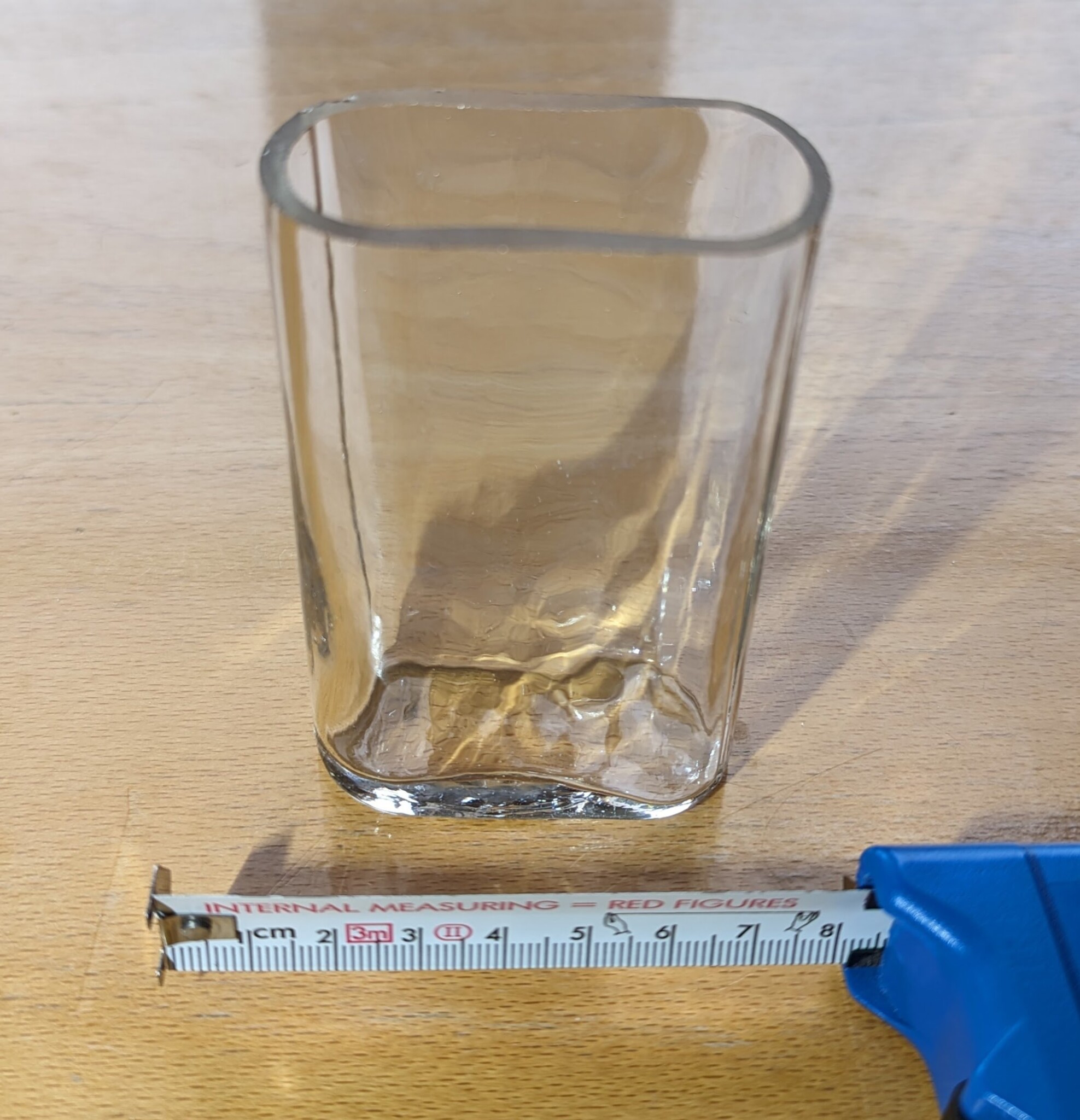

Jag har lagt ut bild på ett sådant ovalt glas som följde med mitt hus med dessa gamla fönster, i detta forum. Jag tror det var någon av forumets arkitekter som inte sett ett och var nyfiken.
Vadden som ska användas är viskosvadd. Allra viktigast är pappersremsorna och att det är absolut tätt där. När jag flyttade hit på 1990-talet hade lokala butiken både sådana rullar och viskosvadden. Kan t o m ha någon rulle kvar.
Jag använde aldrig glasen utan nöjde mig med viskosvadden och remsorna, det räckte. Hade aldrig kondens emellan.
Edit: Hittade inte inlägget, men här kommer en bild om någon är nyfiken:
Ovalt glas bredvid måttband på träbord, del av gamla fönsterset.
