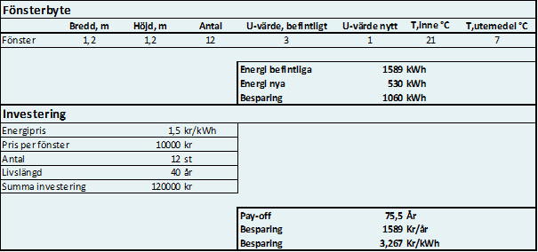

Räknat med en värmepump. 75+ år är ingen bra återbetalningstid..
Finns den kalkylen någonstans så man kan se den eller är det något du har knåpat ihop själv?
Vad händer om man bor i Norbotten med en årsmedel på 3 grader och ett elpris på 3kr. Personligen tror jag inte att elpriset kommer gå ner de närmaste åren utan upp. Flera nätägare har precis höjt nätavgiften med 14% och så kommer effekttarrifen ovanpå det.
/N
surris
/N
Du ser ju vilka parametrar jag har räknat med? det är inget påhittat. Det är byggnadsfysik och en ekonomisk kalkyl. Självklart spelar det stor roll vad energipriset är. Men även med energipris på 3kr och 3 grader i årsmedel skulle det ta ca 30 år i återbetalningstid.
Sedan har energiprisökning historiskt varit 2-3% vilket följer inflationsmålet. Så räknar du upp energipriset behöver du räkna upp investeringskostnaden också.
Det var mer att jag var intresserad av att använda kalkylen för att prova olika scenarios.
Sen har energipriserna sen 1992 ökat snabbare än inflationen. Det är ökningen av energipriserna som drivit på inflationen. Investeringen tar man ju först och sen betalar man elen (under då hur lång tid det blir). Igår var elpriset i skåne över 6spänn...
