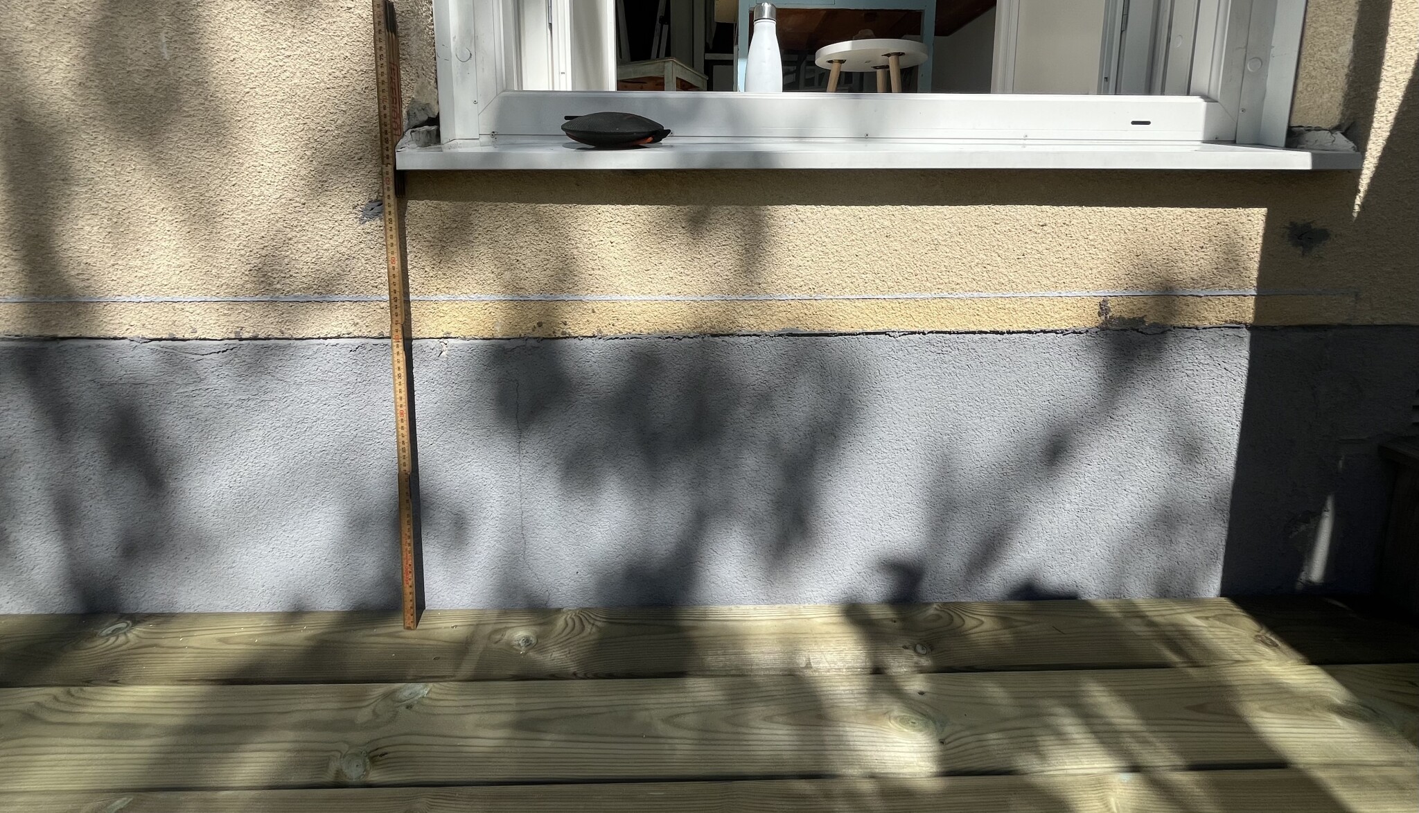

Håller på att göra en utgång från en fransk balkong. Gissar att man inte kan behålla fönsterblecket?
Går det att göra något annat fiffigt så man kan behålla blecket? Det sitter ju där så bra tänker jag 😊
Ska bygga en trappa till trallen. Dörrarna går inåt Om inte, tips på vad man ska ha istället?
Tacksam för idéer!

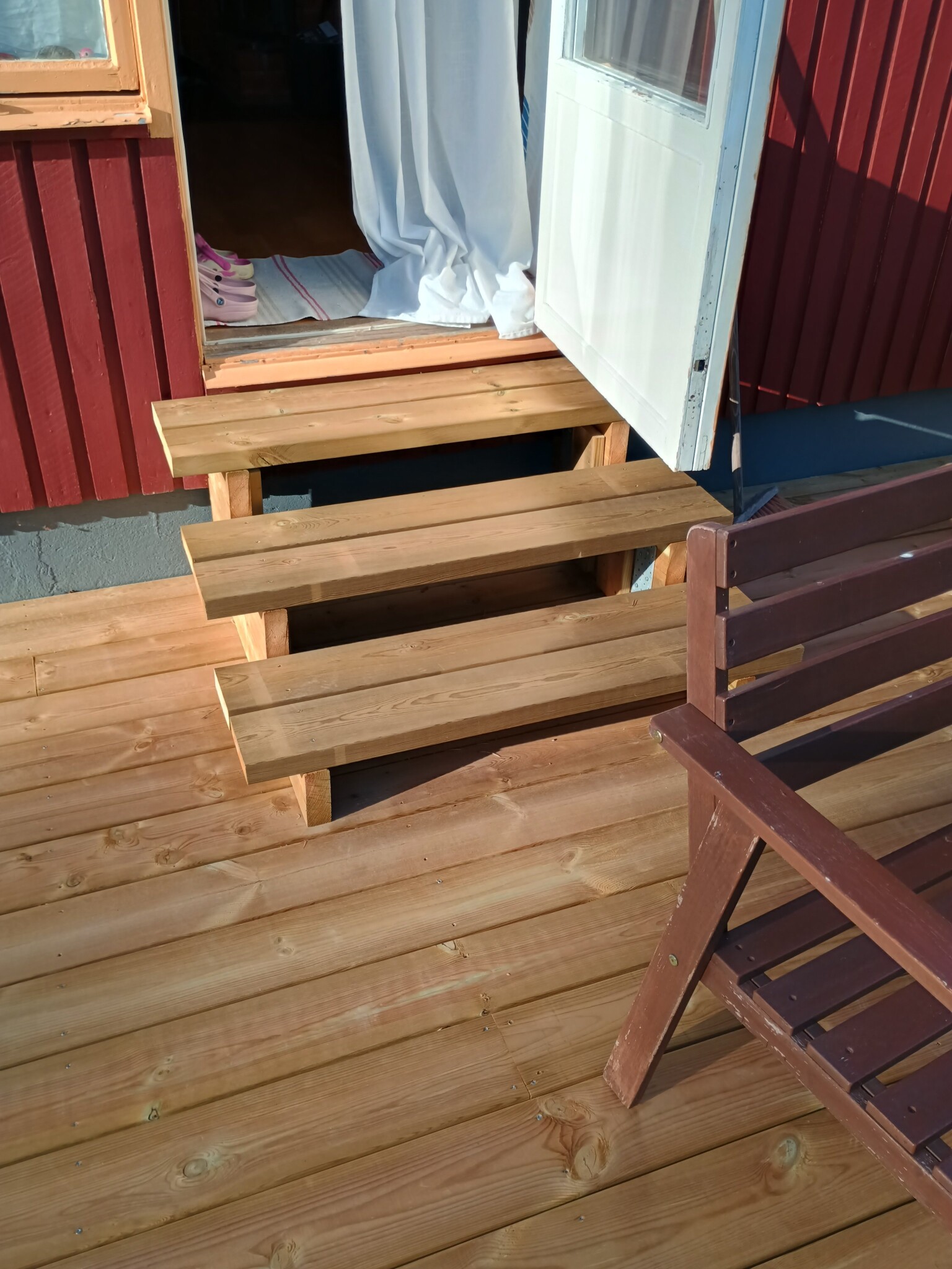

Varför kan du inte bara bygga en trappa som står på trallen och slutar lite under blecket? Så har jag gjort på mina altandörrar.
Eld och 1 till
Ja, det var så jag tänkte. Och det funkar bra? Blecket har inte trampats på och gått sönder?

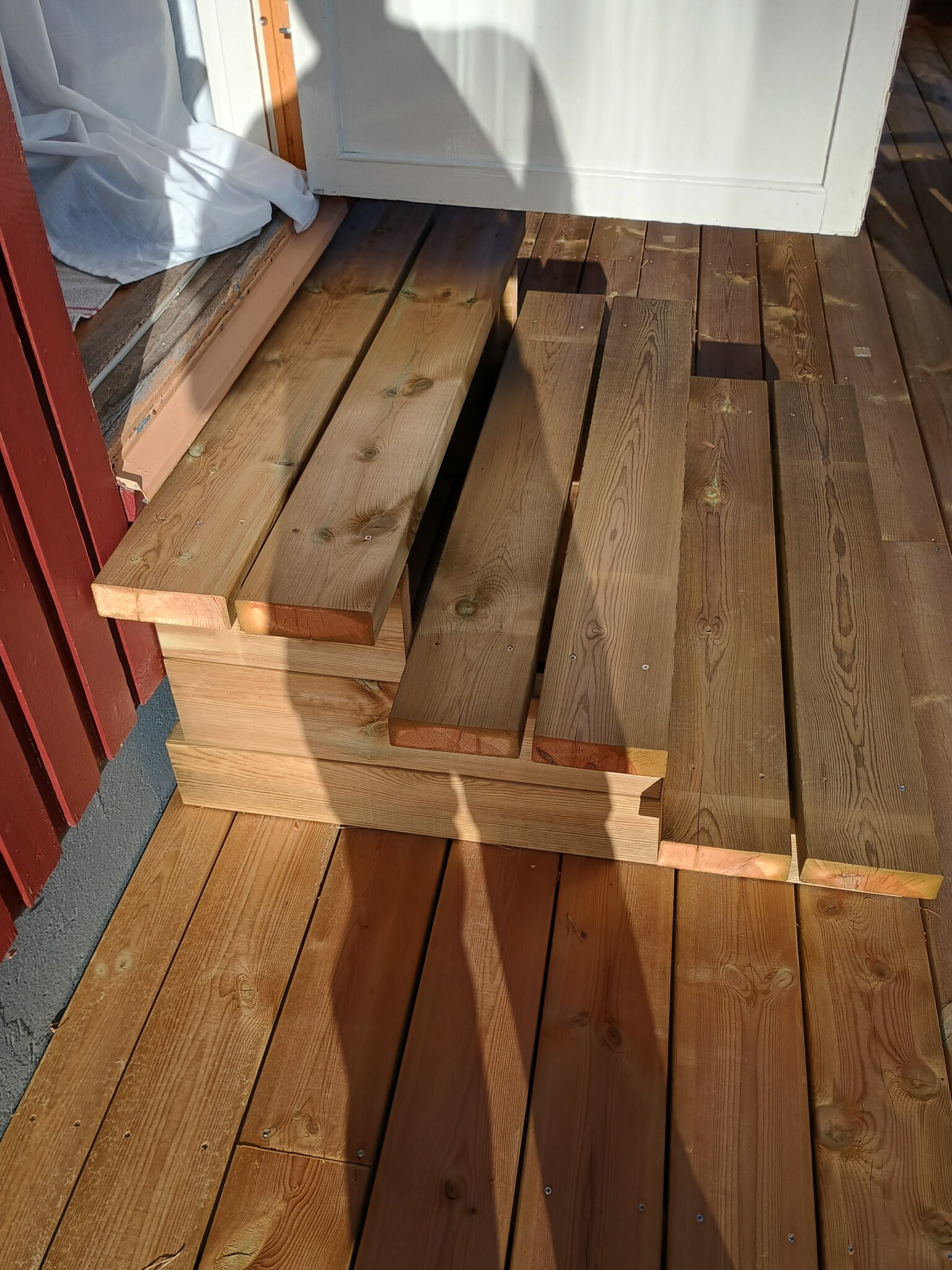

Nej. Jag har i och för sig ett mycket äldre hus (1964) och blecken är både smalare än de du har och sitter lite lägre. Om jag kommer ihåg tar jag ett foto imorgon.
Trappbygget avslutar du med en regel som går tvärs och stöder plåten underifrån.
Hajjen och 1 till
Det låter vettigt! Då kilar jag liksom in den under, så om man går på blecket så är det stumt?
Jag har alltså bara ställt en trappa under såhär. Det är ingen som trampar på blecket, men det är som sagt smalare än ditt.
Snyggt! Ja, det ser ut som en utmärkt lösning 😊 Tack för bilderna
