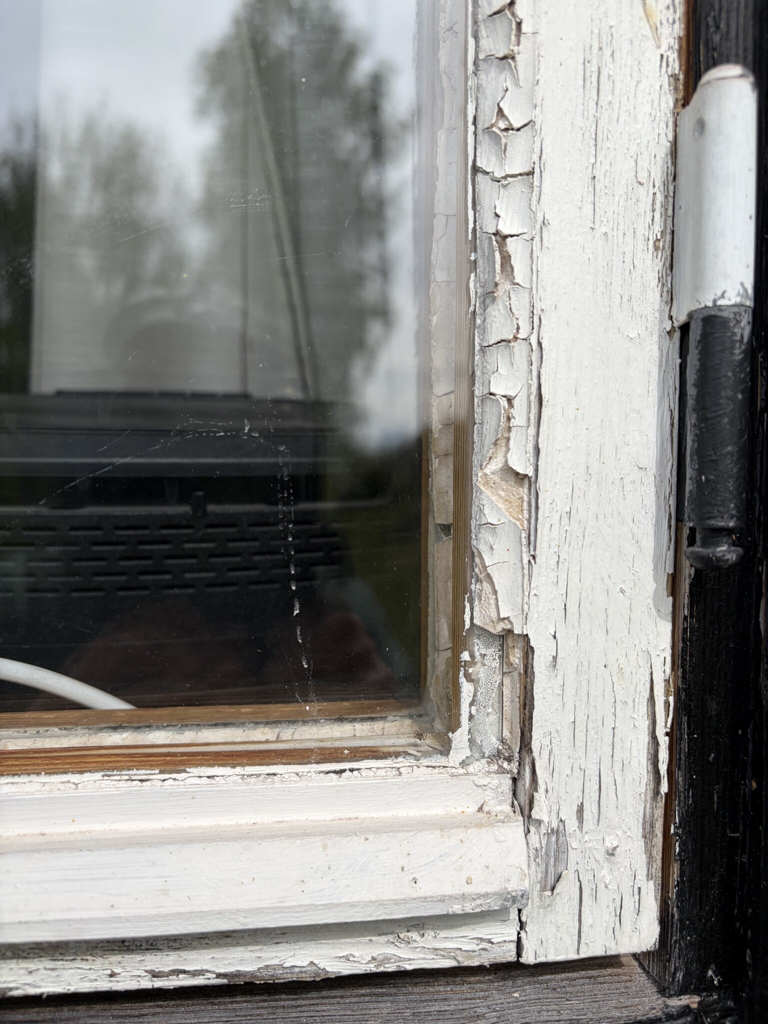

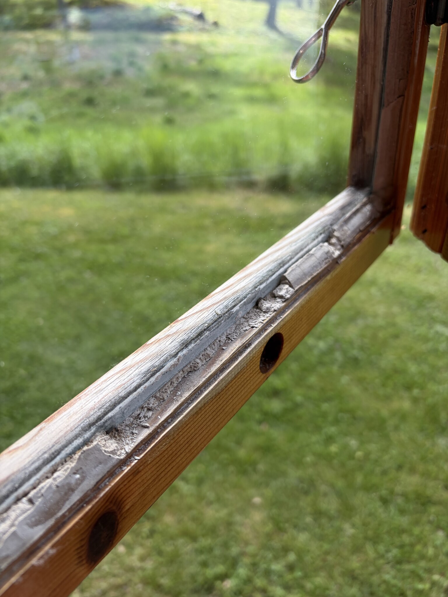

Hej! Jag har ett hus byggt på 70 talet. Behöver måla och kitta om fönstren. Utsidan vit målade så där inget problem men insidan och innerfönstret ser ut att vara oljat eller lackat. Vet att jag tidigare sett en tråd på detta men hittar den inte. Vet någon hur jag skall gå till väga ? Undrar Nina
Hej och välkommen till forumet!
Ofta räcker det att skrapa, kitta och oljefärgsmåla utsidan tunnt ett par tre ggr.
Bilder på fönstrets ut och insida?

Hej! Ja på utsidan blir nog det bra men hur gör jag med innerfönstret. Kan de vara bara oljade eller är det lack? Måste jag då lacka hela fönstret igen? Bara olja innan kittning där ?
Nina

Om du börjar med att skrapa utsidan, olja kittfalsen nu i dag kan du kitta och linoljemåla utsidan 1a varvet i morgon.
Innerbågen verkar oxå behöva lite kärlek, men det kan du ta när du fixat klart ytterbågen
