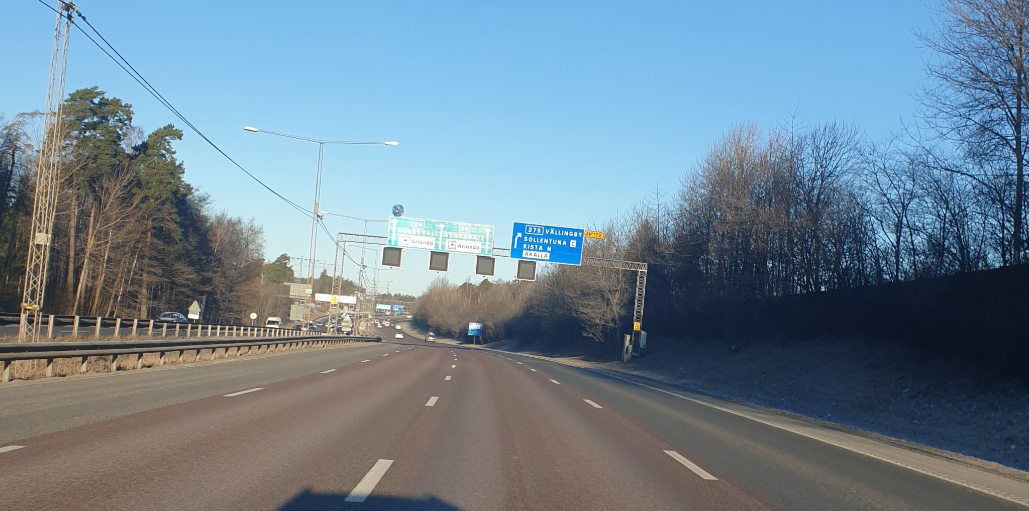

Ja men det är ju exakt det jag säger att det inte borde förekomma. Ska man rakt fram så ska ska man kunna ligga kvar i högerfil hur länge som helst. Högerfilen ska varken omvandlas till en avfart (för att minska antalet filer) eller mittenfil (för att en påfart blir eget körfält).
Här är ett klassikt ställe där högerfil svänger, detta är andra skylten. Väg med vägskyltar som visar riktningar för Sundsvall, Arlanda och väg E4/E20.

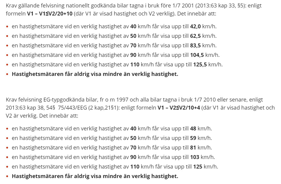

Vet inte om denna är aktuell, men så här står det gällande felmarginalen;
Dokumentbild med text om lagkrav för hastighetsmätare och beräkningsformel för felmarginal.

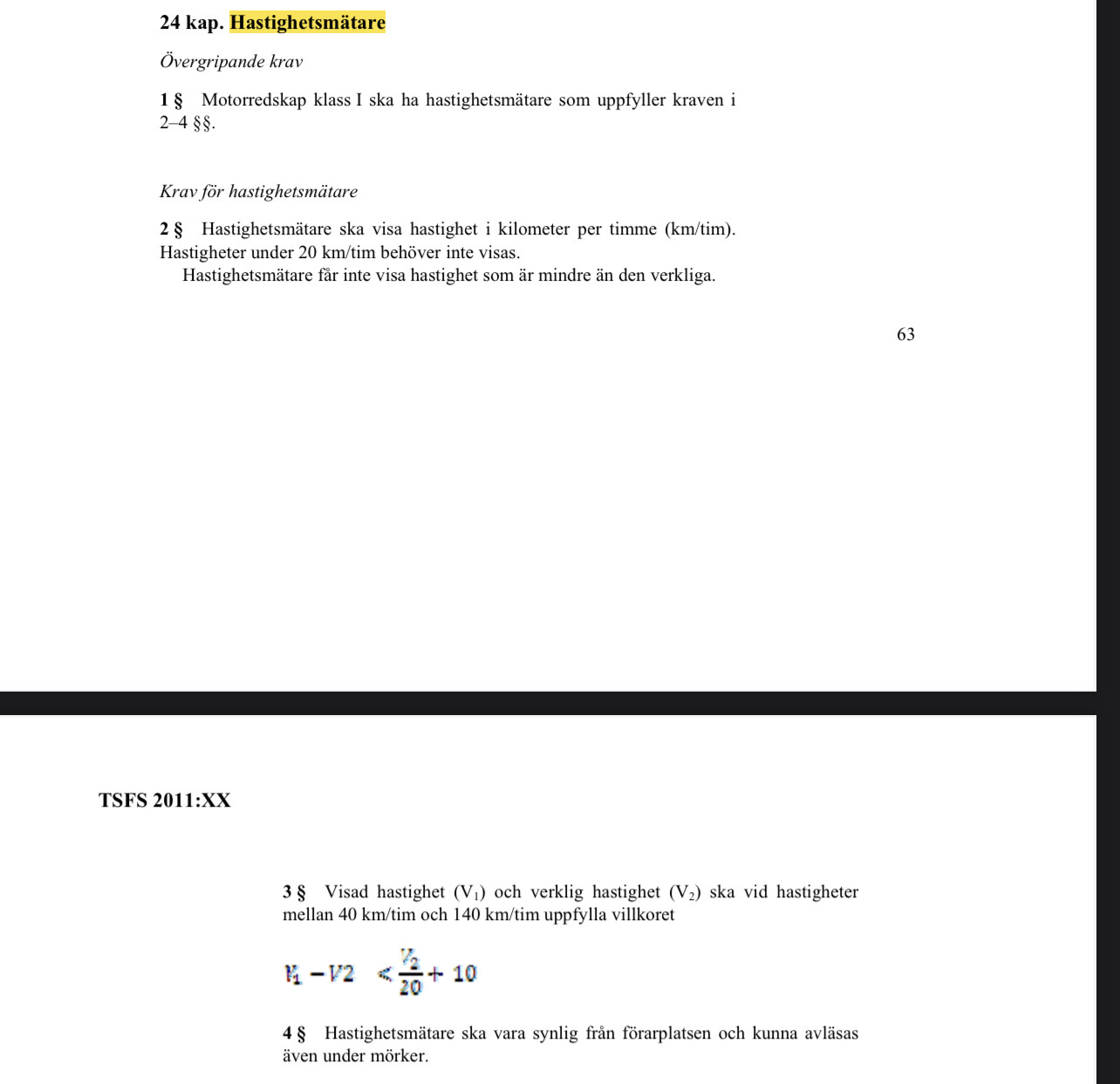

Finns uppdaterad formel för nyare bilar. Ungefär samma resultat dock.
Textdokument som visar krav på hastighetsmätare för bilar med formeln för tillåten felvisning.
