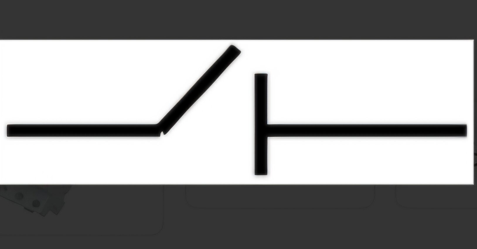

Se till att säkringen är märkt med en symbol liknande bifogad bild med det vertikala strecket så att den är godkänd som frånskiljare.
avh67f
Så länge som man håller sig till i alla fall någorlunda välkända varumärkena så är alla minibrytare idag klassade som frånskiljare.
Panor82 och 1 till

Arbetsbrytare/säkerhetsbrytare heter sedan länge frånskiljningsanordning men de äldre begreppen förekommer än idag och kommer fortsätta göra det parallellt med det nya begreppet. Bara så man är medveten om att det är samma sak.
En frånskiljningsanordning är till för att enkelt kunna frånskilja matningen så man kan arbeta säkert efter denna punkt utan risk för elchock.
Därför brukar man montera dessa vid värmepumpar och liknande. Då kan en värmepumpsmontör komma ut för ett servicejobb, använda frånskiljaren på väggen och arbeta säkert utan att behöva gå och och leta efter jordfelsbrytare och säkringar vid centralen.
Det blir även en mer tydlig brytpunkt så mindre risker uppstår.
Det är inget krav att montera sådana men de är bra att ha på rätt ställe.
