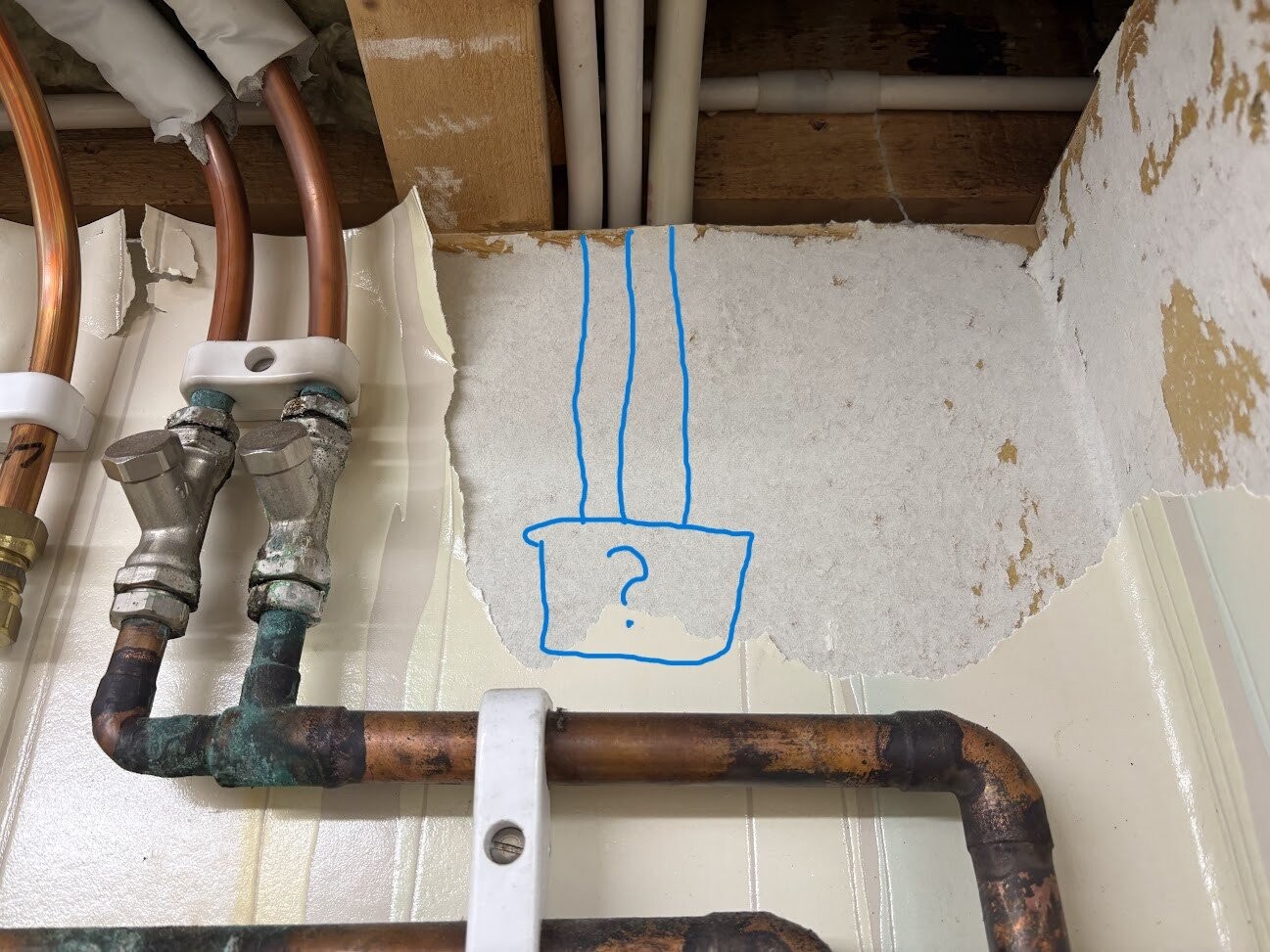

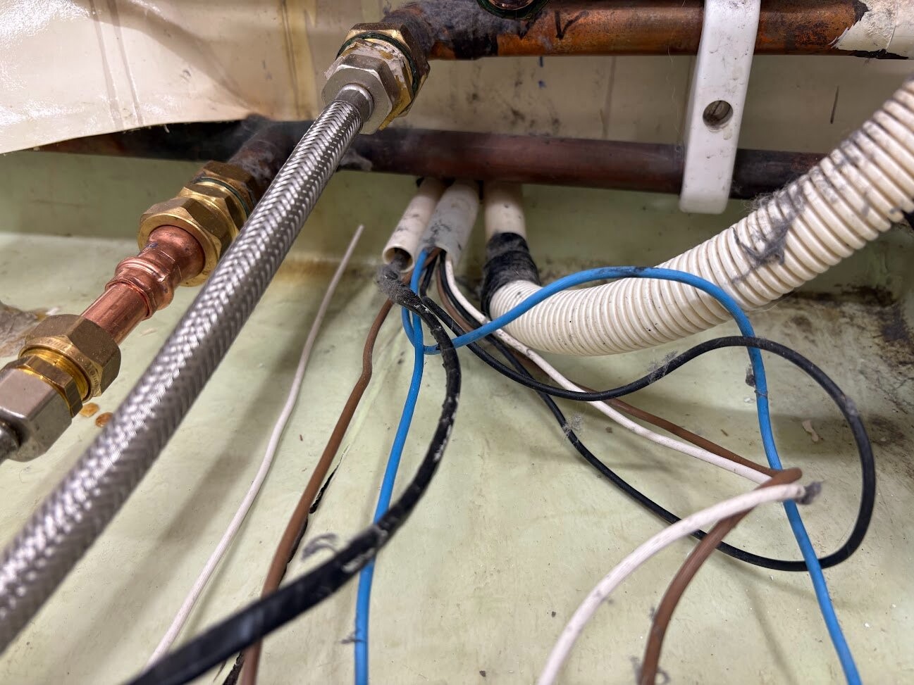

Vi håller på och renoverar tvättstugan och kommer samtidigt byta ut vår frånluftsvärmepump mot bergvärmepump. Nya pumpen har sin elmatning på ovansidan istället för i botten som den gamla. Därför behöver vi flytta/ändra VP-rören så att de kommer ut på toppen av väggen istället för botten.
Några tips på hur man gör detta på bästa sätt?

Bryter matningen, kapar rören uppe så du får plats med skarvmuff och en del till. På med slang. Ska du sätta igen taket så ser det ut som du kan fiska fram slangen genom väggen.
Var det nåt sånt du undrade?
Finns ju massa följdfrågor…

Bör jag ha någon apparatdosa eller liknande i väggen? Hur stort hål bör man göra osv? Kanske enklare att montera ned gipsskivan och dra om?
malmö2021
Du får ju inte gå vidare med bara FK efter rör/slangslut. Så en dosa där du byter till anslutningskabel kan väl vara lämpligt. Om den sedan är infälld eller utanpåliggande är ditt val.

Detta är ju tre rör, måste jag ha tre dosor då? Den mittersta verkar inte längre användas alt. oanvänd effektvakt/gammla elkablar, så den kanske jag kan strunta i. Så 2 st dosor eller någon gemensam dosa?
Blir väl bäst med en dosa per säkringsgrupp men jag är ingen elektriker så det kan kanske vara ok att "blanda".
kisumisu
Du behöver ett rör till matningen, ett till utegivaren och ett till rumsgivaren samt ett till ev effaktvakt.
Ps
Grovleken på matningen styrs av vilken effekt du kan tänkas mata "pannan" med tex elpatronstillskott.

Dock är jag fortfarande inte klar på hur jag ska få ut till det ovanför pumpen med dosa/dosor osv. Tycker inte det är snyggt med VP-rör som sticker ut.

Nu finns det rör redan dragna i vägg/tak samt att rörutloppen blir gömda bakom nya värmepumpen så de behöver flyttas.
