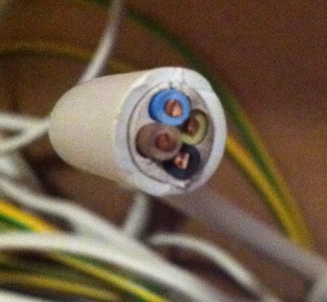

Det är plastdosor bakom och uttagen är lätt gulnade, så det kan ändå vara läge att byta. Jag kopplar väl i dosan bakom uttaget med Wago och drar sedan upp ledarna till uttaget och för ut kabeln genom en ursparning i ovansidan på uttaget? men jag är inte helt säker på att jag förstår vad du menar med skruvar i själva dosan och att fyrvägare inte har klämmor. Uttagen sitter fast med skruvar i dosan om det är det som menas.
Har för mig att luftvärmepumparna antingen kunde anslutas med stickpropp eller fast installation, 10A säkring. Så det blev en kabel ut genom väggen och en fasledare till varje utedel, dvs fyra ledare med nolla och jord. Tog en bild med mobilen! Kanske inte är EKLK ändå utan något annat?

Gör som du tänkt - koppla med wago bakom uttaget. Du kan borra sig snett in i dosan från väggen så behöver inte själva uttaget modifieras - det är inte säkert det går.
Kabeln på bild ser ut som en EKK, och definitivt fyra ledare.

Om det är EKK... Den är klamrad på en södervägg i ett rätt utsatt läge... Läste nånstans att EKK ska skyddas från direkt solljus!

Jo, förr i tiden tålde inte alla fabrikat av EKK solljus. Men EKK av dagens modell är nästan uteslutande UV-skyddad. Det gäller då manteln - ledarna behöver fortfarande skyddas om dom mot förmodan skulle vara synliga.

Intressant att det var fyrledare till värmepumpen! Jag håller med de andra som säger att det är EKK.

Jag kanske var lite otydlig angående värmepumpsinstallationen. Det rör sig alltså om två värmepumpar som anslutits med fyrledarkabeln ut genom väggen från en kuldosa. Det är väl bra med två faser, en till varje pump, eller är det något jag inte förstår..?

Ja, värmepumpsinstallationen låter som helt i sin ordning.
Aha, då förstår jag hur det var med värmepumparna! Där verkar det helt vettigt med varsin fas och gemensam nolla och jord till de två pumparna.
