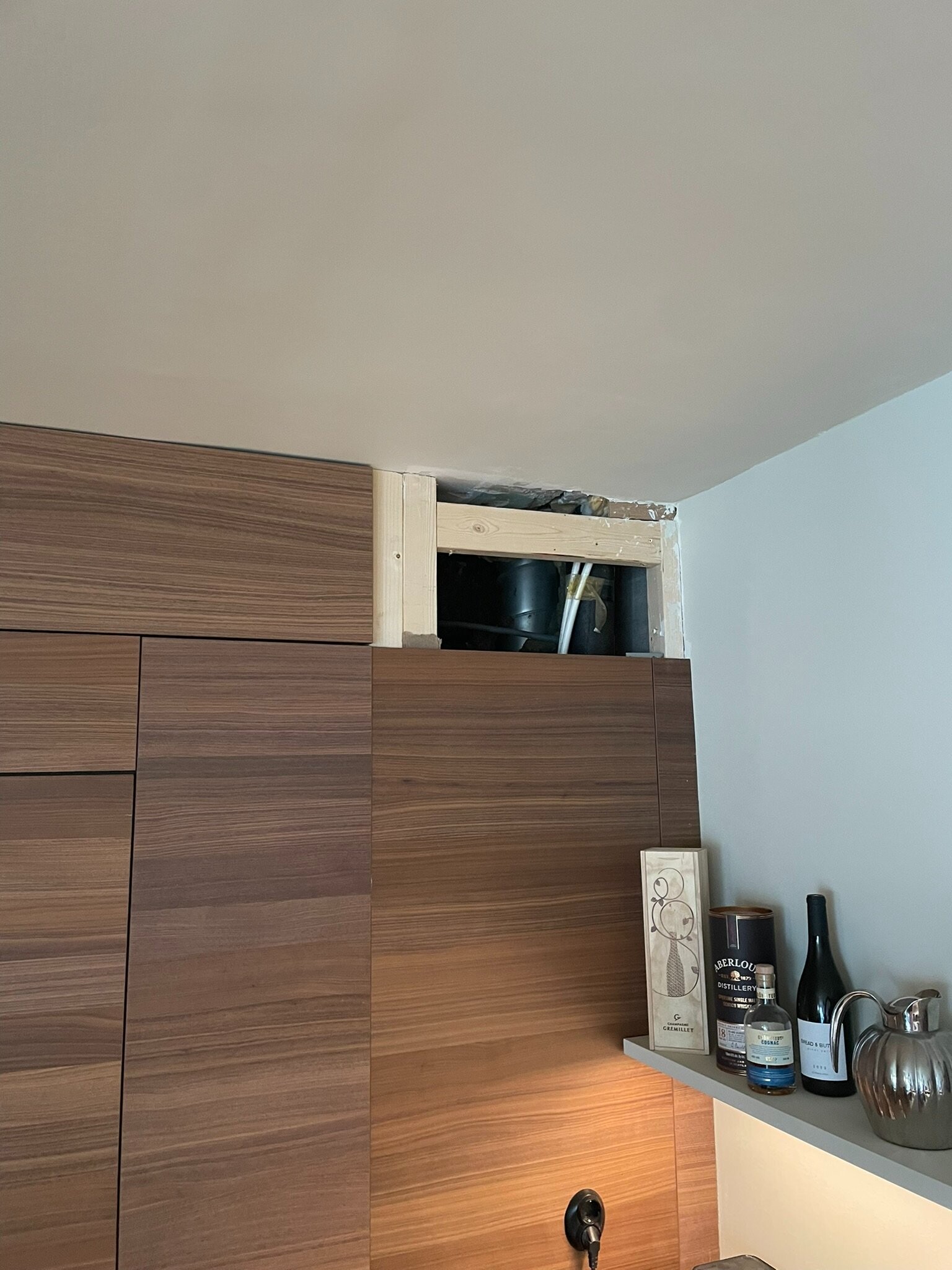

Jag har flyttat mitt kök till det gamla vardagsrummet och behöver koppla in frånluft. Vi har en spis med inbyggd ventilation, kolfiberfläkt, så den behöver inte kopplas in.

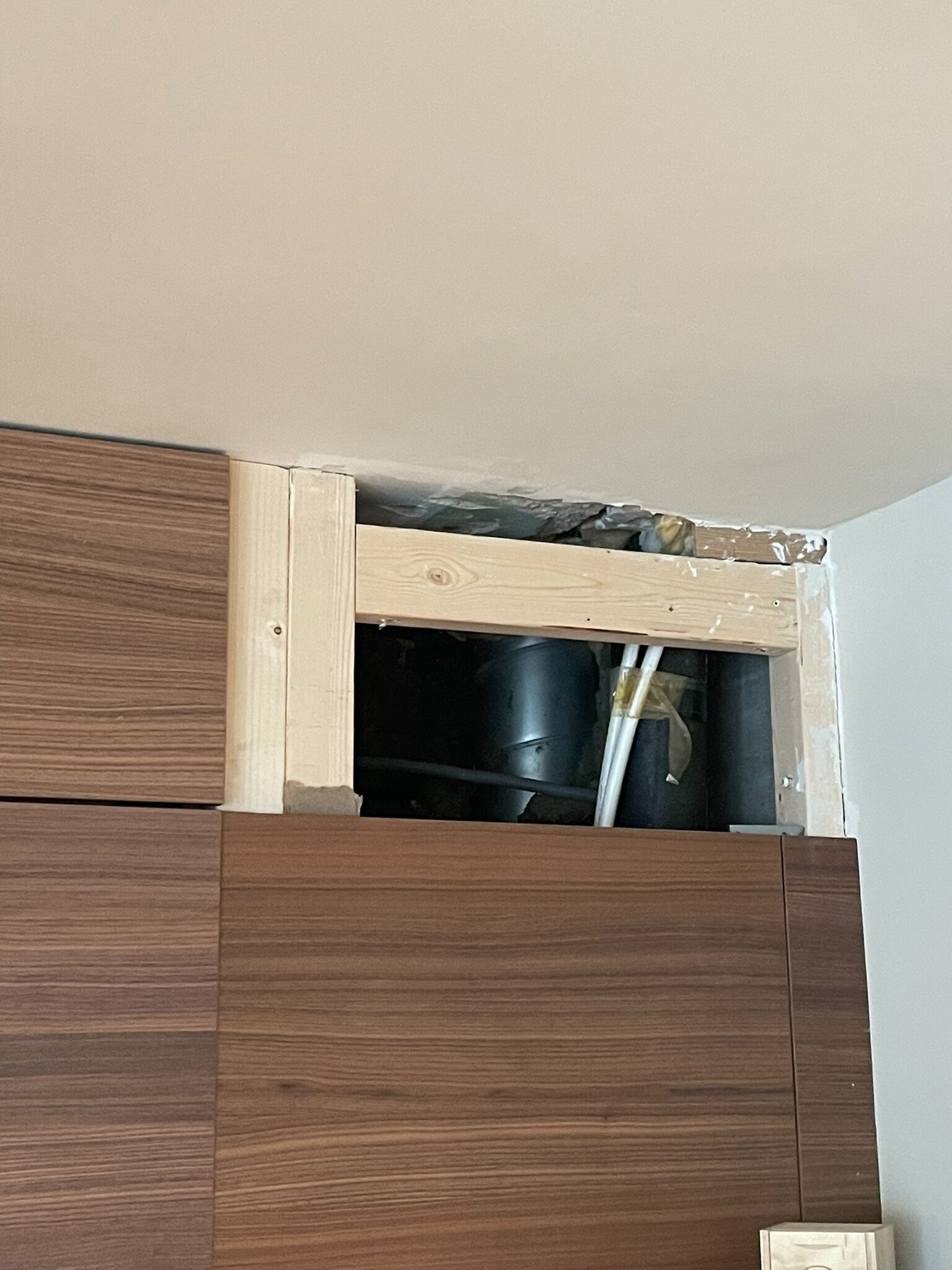

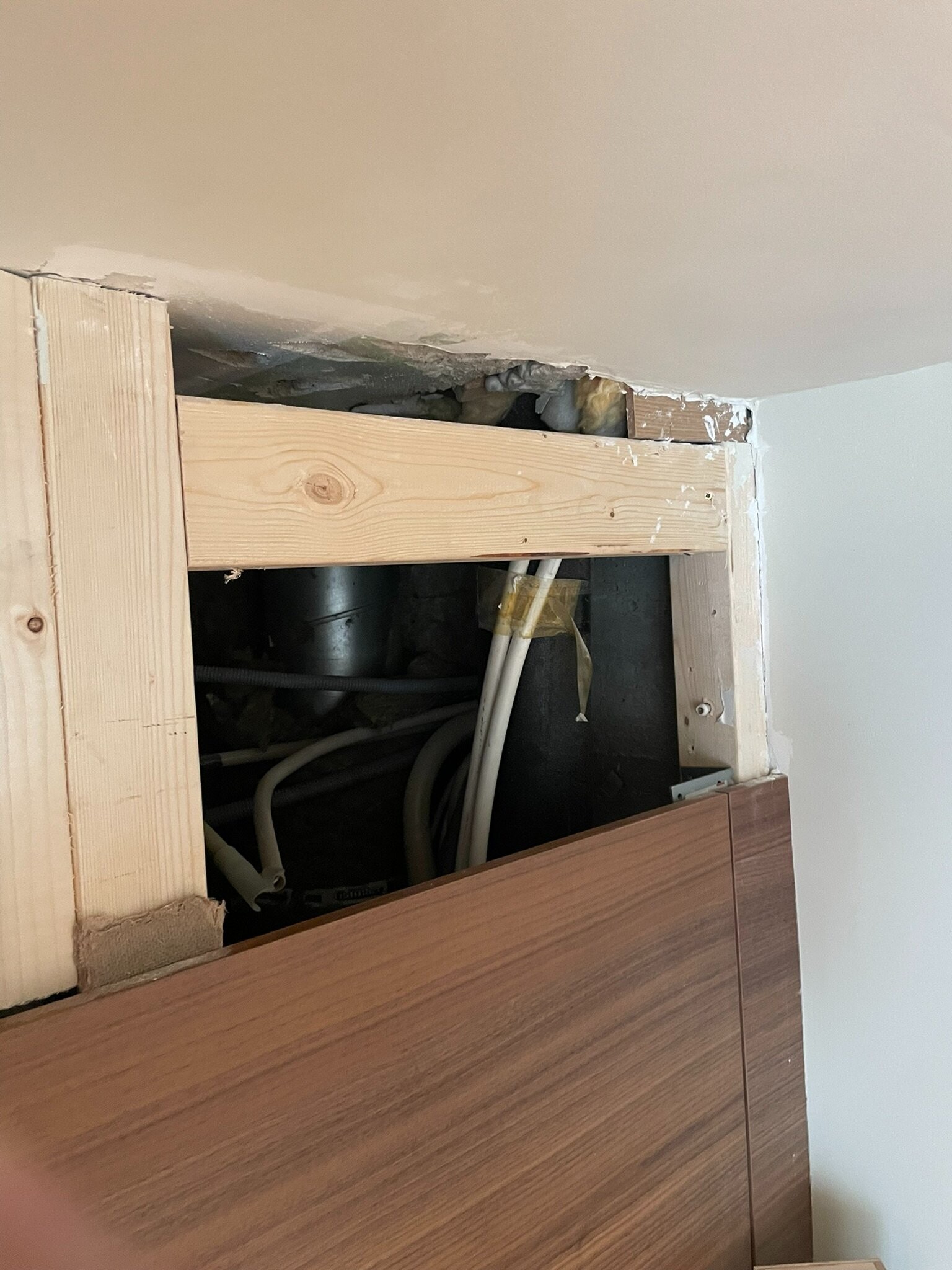

Se bilderna hur det ser ut, kommer täcka för med en täcksida och koppla in frånluftsdon. Det är ca 40-50 cm från ventilationen till täcksidan. Röret har en diameter på ca 17 cm och tänkte koppla in ett 10cm rör. Helst inte flexibelt.
Hur kopplar jag bäst in det, har tittat på T-koppling men är orolig för vikten ovanför när det kapas (en våning ovanför mig i huset. Men tänker nog främst påstick som bara kan kopplas på röret direkt.
Vad ska man tänka på? Vad tror ni är det bästa alternativet? Samt andra tankar och idéer uppskattas!
Mvh Byggbuff

Flerbostadshus? Det är inte så att den kanalen går till någon annan lägenhets frånluft eller köksfläkt?
Om så är fallet kan man inte bara göra ett påstick utan att påverka grannens ventilation.
Har det varit isolering runt hela kanelen innan? Ser nästan ut som brandisolering.
Frånluften går till andra lägenheter, Jag har fått godkänt av styrelsen med placering av det nya köket. Bör jag kanske dubbelkolla med dom att det är OK med ventilationen också om de kanske inte har koll på det?
Isolering har varit runt hela kanalen, är det brandisolering då? Om jag får jag se till att skafffa det och sätta på.
