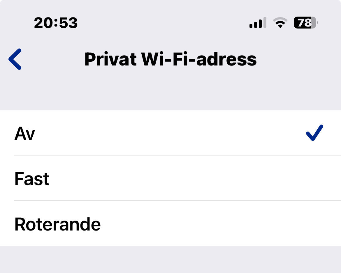

I varje fall min lur har ”Roterande” som defaultvärde när man lägger till ett nätverk.
Inställningar för privat Wi-Fi-adress på en mobil visar valen Av, Fast och Roterande, med Roterande som valt alternativ.
Haha typiskt Apple att kalla det något kryptiskt "användarvänligt". På Android heter inställningen slumpmässig mac-adress.
