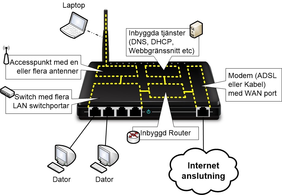

Mikael_L
Men min vanliga konsumentrouter ser ju ut såhär, i princip.
Illustration av en konsumentrouter med inbyggda tjänster, accesspunkt, switch, modem, och ansluten till datorer och internetanslutning.
Alltså, efter routingen så sitter ju allt som är inkopplat på samma fysiska nätverk, och utan VLAN så är det väl inte separerat alls?
C
Det är just det där med "i princip".
I fallet med din Archer är det möjligt att det är just så routern är uppbyggd rent tekniskt, då du, såvitt jag förstår det, inte kan konfigurera LAN-portarna individuellt.
I en router där LAN-portarna kan konfigureras individuellt är ofta LAN-portarna sina egna nätverksgränssnitt ihopknutna med en mer flexibel virtuell switch. Det kan förvisso också vara implementerat med VLAN i routerns interna switch, vilket dock inte nödvändigtvis kallas VLAN i routerns användargränssnitt.
Ända sedan början av årtusendet har konfigurationen sett i princip lika dan ut i dessa billiga konsumentroutrar. Internt i burken sitter det en 6-portars VLAN-kapabel switch. LAN-portarna tillhör ett VLAN och Internetporten ett annat. Sen sitter själva "datorn" på en port där dessa två VLAN är taggade.
En effekt av det är att man aldrig kan komma upp i mer än halva switchhastigheten mellan LAN och WAN eftersom paketen rent fysiskt går fram och tillbaka via samma port mellan switchen och routern. Men det har normalt sett inte varit något problem förr än på senare tid när folk med fiber ska ha så onödigt höga hastigheter.
Så, med andra ord är det en ren mjukvarufråga huruvida det går att konfigurera de fysiska portarna på olika VLAN. Hårdvaran har redan stöd för det.
