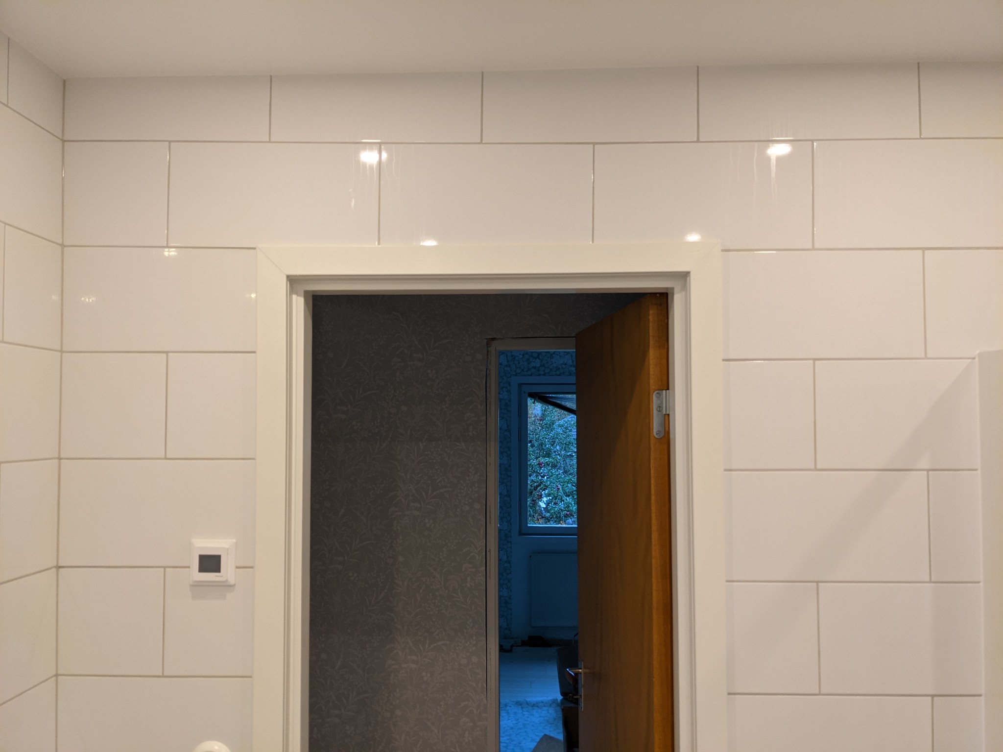

Jag har haft en professionell firma inne som renoverat mitt badrum på 7 kvm.
Jag har på det stora hela varit nöjd med firman under arbetets gång. Det blev färdigt i fredags.
Idag när jag var inne i badrummet och tittade mot dörren så upptäckte jag något som enligt mig är ett allvarligt och klantigt misstag.
Vad är ett rimligt krav på ersättning? Gör om gör rätt?

Gissar att du avser att det ser ut som att fodret på dörren inte är i våg? Eller ännu värre att plattorna inte är det.

Du menar att det finns ett allvarligt fel på bilden?
Edit: snodde de listerna från den andra dörren?

Ser ju ut som plattorna lutar, sitter snett.. Men kan vara ljuset som spelar en spratt.
Tbr53 och 1 till
Tja NÅGOT är ju inte i våg här. Tittar man längs taket verkar ju plattorna till vänster vara lägre (smalare) än de till höger. Men är det plattorna eller taket (och dörrfodren) som inte är i våg?

Felet är att kakelplattorna inte sitter helt horisontellt så vid dörren är det en förskjutning på ca 2 cm. Det går att se ovan dörren att han har försökt dölja det så bra det går genom att sätta plattorna snett.

Ordnar man till fodret i våg skulle det se bra ut vågar jag påstå.
Edit: är plattorna inte i våg

Ett badrumsgolv i våg hade varit ett allvarligt fel, att ett dörrfoder inte är det känns inte allvarligt
Appendix och 2 till
Något är skevt här. Tak? Kakel? Eller foder/dörr?

Ja just det...har man av misstag ställt nedersta plattvarvet på golvet, rakt på?
marita08
Taket är i våg och fodret är i våg.
Det är kaklet som inte är i våg.

Men det är ju fall på golvet och då måste ju plattorna ”luta” också.
Läser många trådar där det saknas fall På golvet och det är mycket värre.

Tja, det är ju klantigt av klantverkaren att inte använda ett laserpass, men hen löste det åtminstone snyggare än vid en grannes nybygge, där höjdskillnaden på 2 cm lades i ett hörn, med helt obefintlig fogföljd alltså.
