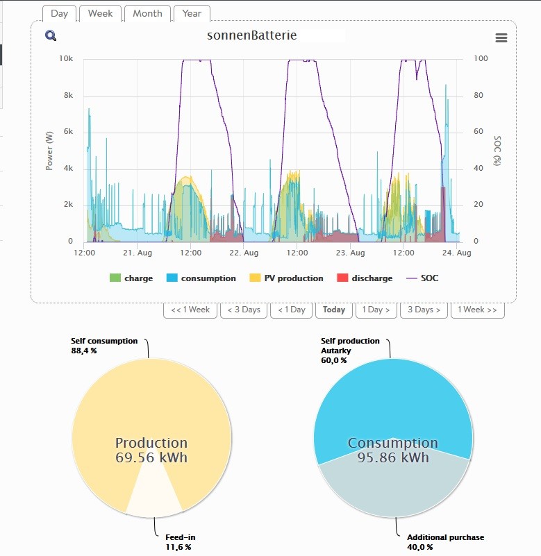

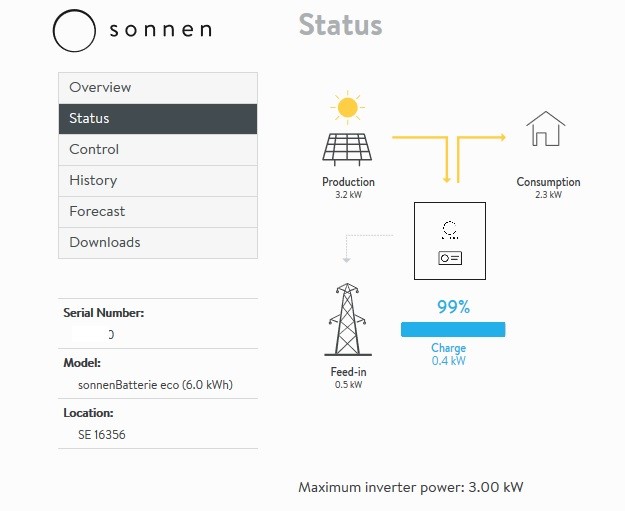

Det ä intressant med batterierna till ellagring, många alternativa funktioner och fördelar. Det finns mycket tokigare saker som man kan invertera 35-40000kr i huset. Själv har jag likadant Sonnen 8 ( 6kW) batterilagring i källaren och det är intressant när man slipper både nät och el kostnaden för elen som man har lagrat hemma.Man får på köpet ett betydligt tydligare bild av sin elproduktion och konsumption. Elkonsumptionen från nätet blir också mer balancerad i och med att man jämnar ut topparna med ström från batteriet. Här finns två exempel på kontrollen på Sonnen, enkel status och och statistik ...

Hur många kWh har du traffikerat batteriet med sedan du installerade det?mniku skrev:
Det ä intressant med batterierna till ellagring, många alternativa funktioner och fördelar. Det finns mycket tokigare saker som man kan invertera 35-40000kr i huset. Själv har jag likadant Sonnen 8 ( 6kW) batterilagring i källaren och det är intressant när man slipper både nät och el kostnaden för elen som man har lagrat hemma.Man får på köpet ett betydligt tydligare bild av sin elproduktion och konsumption. Elkonsumptionen från nätet blir också mer balancerad i och med att man jämnar ut topparna med ström från batteriet. Här finns två exempel på kontrollen på Sonnen, enkel status och och statistik ...[bild] [bild]
