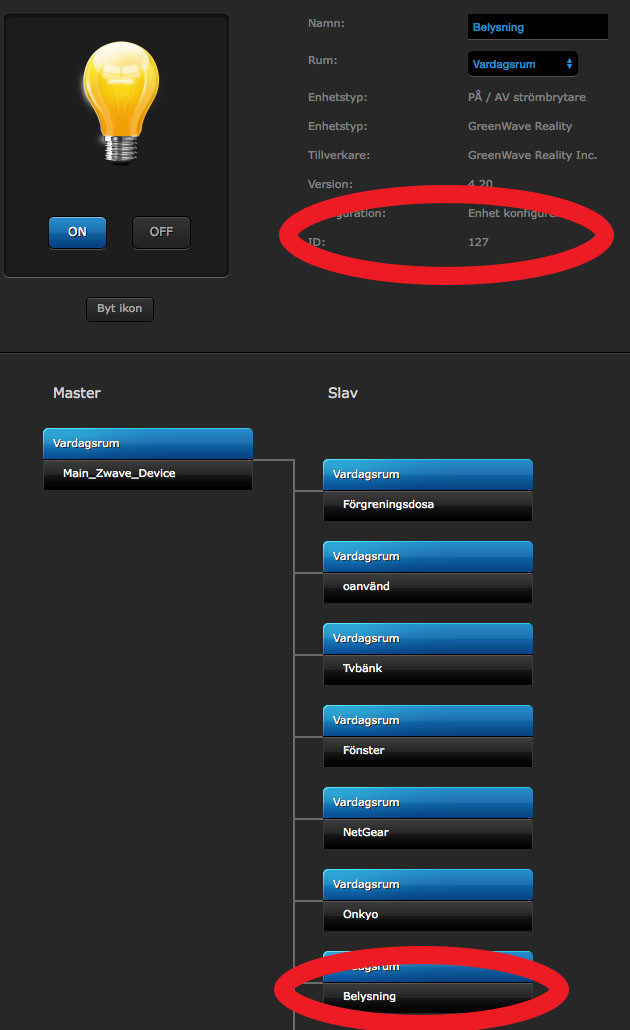

Nej, det var nog jag som var trött. Det blev sent igår.
Kör du med Lua så när du klickar på varje enhet som motsvarar en av kontakterna på powerstrippen så ser du enhets IDt som du sedan anropar i Lua koden.
I exemplet nedan har jag döpt sista uttaget till belysning, klickar jag på den enheten så får jag således upp enhets IDt som kan användas för att anropa just det uttaget i Lua.

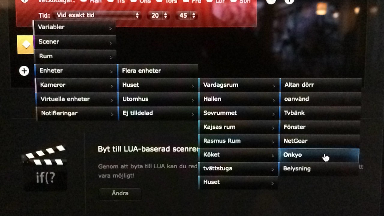

Henke-El har ju redan svarat men jag drar på screenshots på hur det ser ut också.
Börja med att lägga till en av enheterna på power strippen, jag väljer onkoy.
Klicka sedan på Onkyo

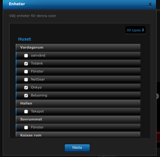

Välj resten av uttagen som du vill starta på samma gång.

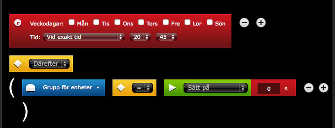

Namnet på knappen ändras från onkyo till Grupp för enheter. Vill du ändra eller lägga till enheter som skall aktiveras samtidigt så är det ju bara att klicka på grupp för enheter och klicka ur/klicka i det som du vill ändra.

Är det tiden som startar den scenen ? Vill ju ha en knapp som sätter på vissa uttag ?

OK löste detta nu.
TACK

Ja detta var bara ett exempel på hur man valde flera enheter samtidigt, men gott att du löste det!
