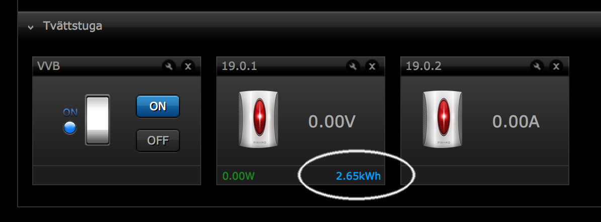

Har ett gäng Aeon labs Smart energy switch 2 som jag försöker få att fungera, att inkludera dom är inga problem, av/på fungerar fint men energimätningen verkar det vara lite si och så med. HC:n säger detta om dessa: Some of devices in your Z-Wave network do not have Z-Wave templates.
Den vill att jag ska ladda ner en XML-fil och maila den till support@fibaro.com, känns som detta borde varit löst sen länge, jag kan väl inte vara den första som kopplar ihop dessa två, eller är det något annat som spökar?
Det verkar som någon form av elförbrukning loggas, den finns en liten kWh mätare i hörnet men resten av värdena visar noll, skulle vara kul att få Volt och Ampere att fungera också om det går, någon som lyckats med detta?

Kolla in forum.fibaro.com om du inte redan gjort det! Där finns mycket tips! Kör "egen" energiförbrukning på mina vanliga Aeon-puckar, dvs jag anger vad varje lampa drar i HCn så räknar den utifrån det ...
Jo jag har kikat in fibaros forum men inte hittat något användbart, har mailat in xml-filen så får vi se vad som händer.
Jag kan inte ställa egen energiförbrukning då denna är kopplad till en varmvattenberedare som inte drar ström konstant utan går av/på i intervaller.

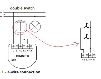

Inkoppling av Fibaro dimmer 2: FGD-212. Jag har kopplat enligt bild:
Är detta rätt? (har även satt fjäder på brytare så att den är normalt från och sluter vid tryck)
Jag får dimmerfunktionen att fungera, men när jag vill dimma fullt (99%?) så släcker den sig. Gissar att detta har med configuration att göra, men jag tycker att jag klickat på allt jag kan utan att få det att funka.
