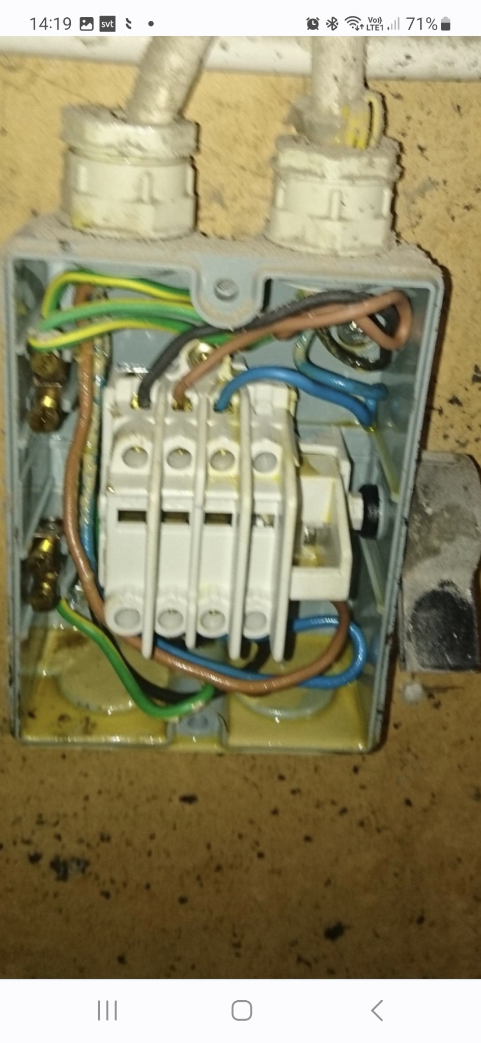

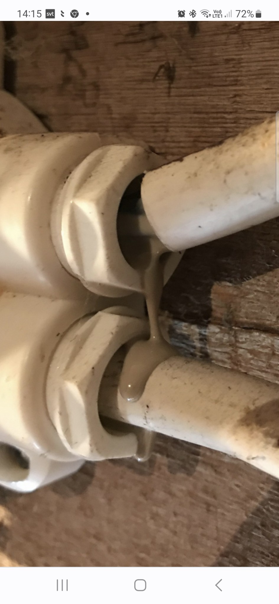

Kladdet på de där bilderna kommer från utfyllnaden i EKKn, som finns mellan ledarnas isolering och ytterhöljet.K Kriss Marc skrev:
Den utfyllnaden har inga isolerande egenskaper.
Här är länkarna till trådarna där bilderna kommer ifrån,
https://www.byggahus.se/forum/threads/smaelt-isolering.299181/
https://www.byggahus.se/forum/threads/vad-kan-detta-vara.303830/
Det problemet med flytande utfyllnad i kablarna har inget med funktionen sett till isolation att göra det som kan påverkas negativt är om det rinner in i brytarpoler osv.K Kriss Marc skrev:Efter som du/ni har en underhållsplan för elsystemet vet ni var risken för läckage är som störst!
