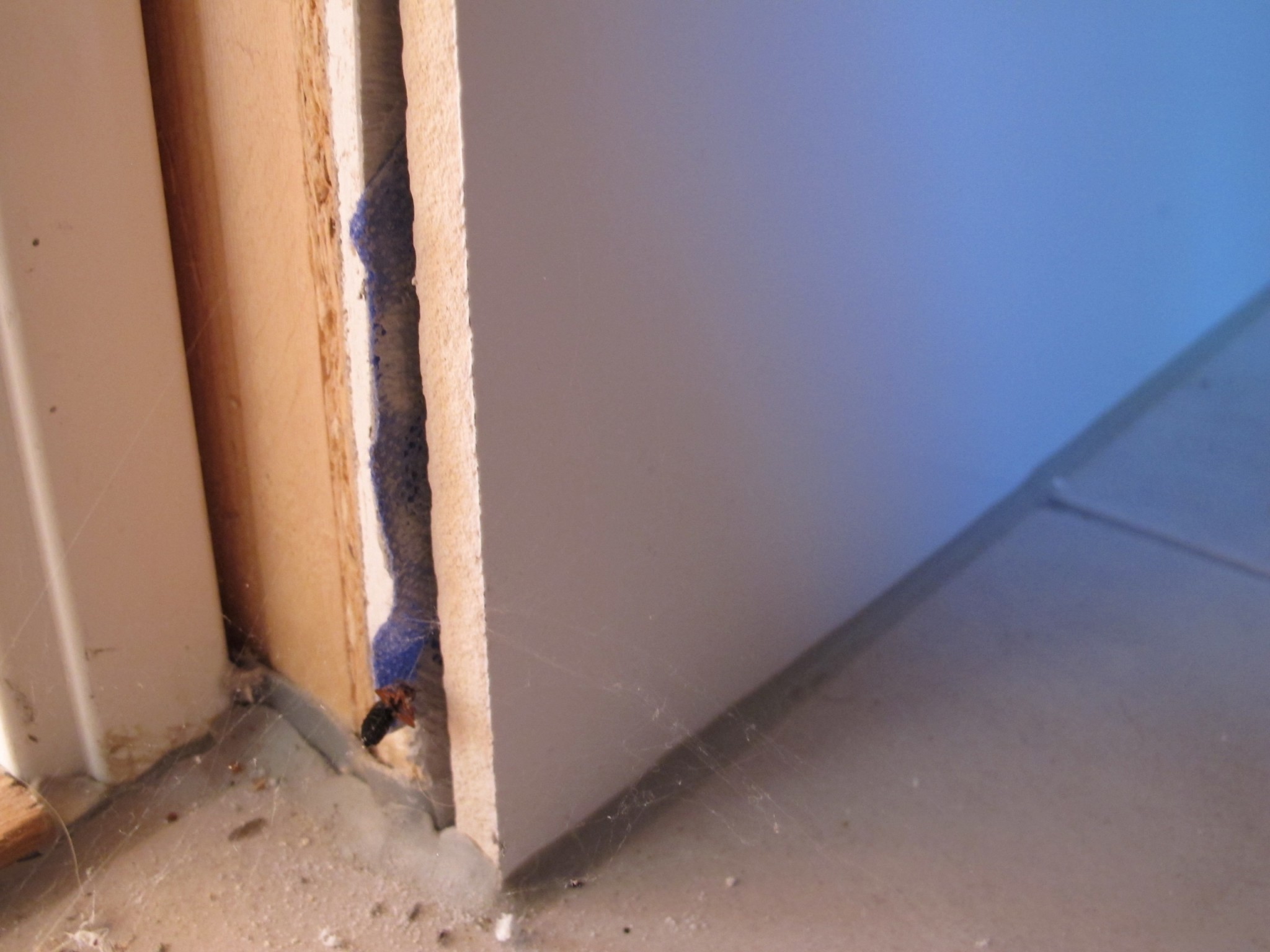

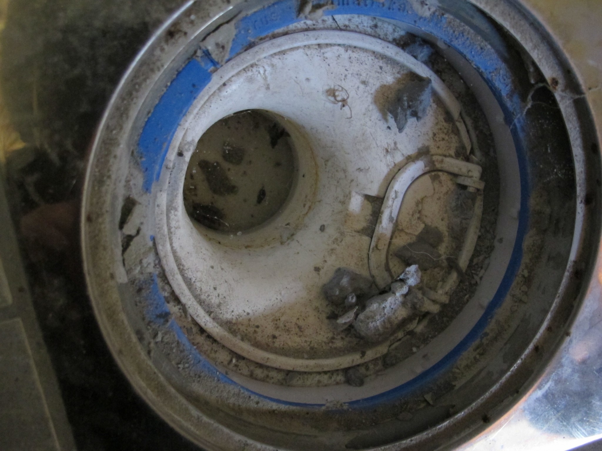

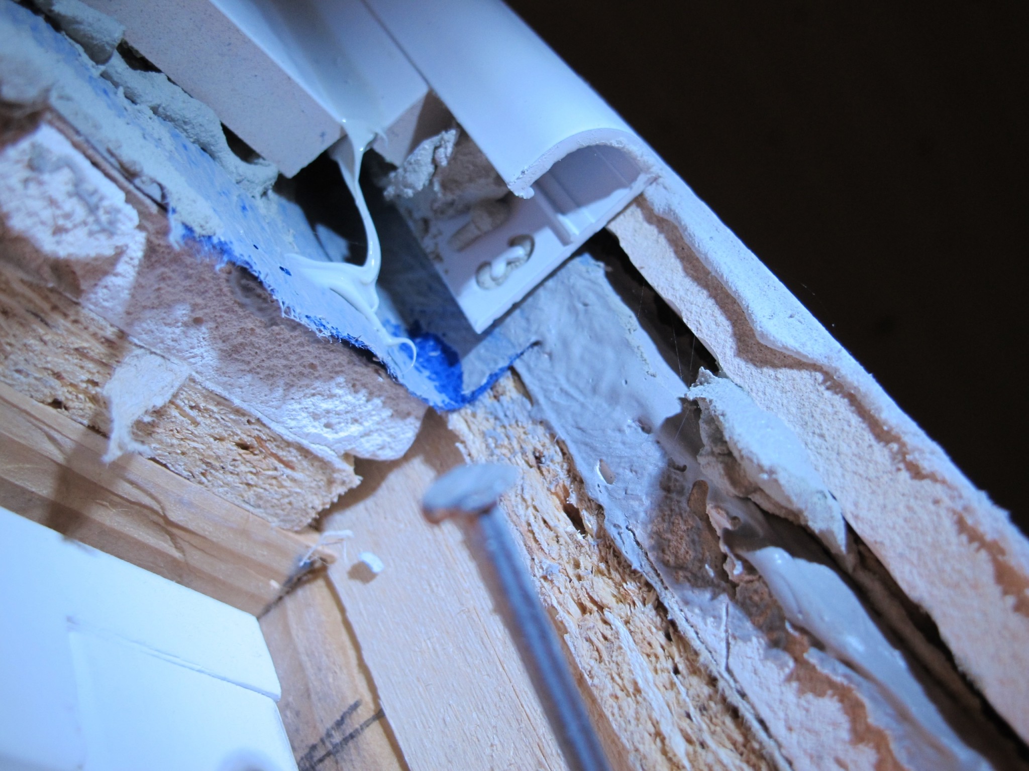

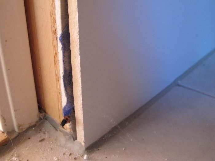

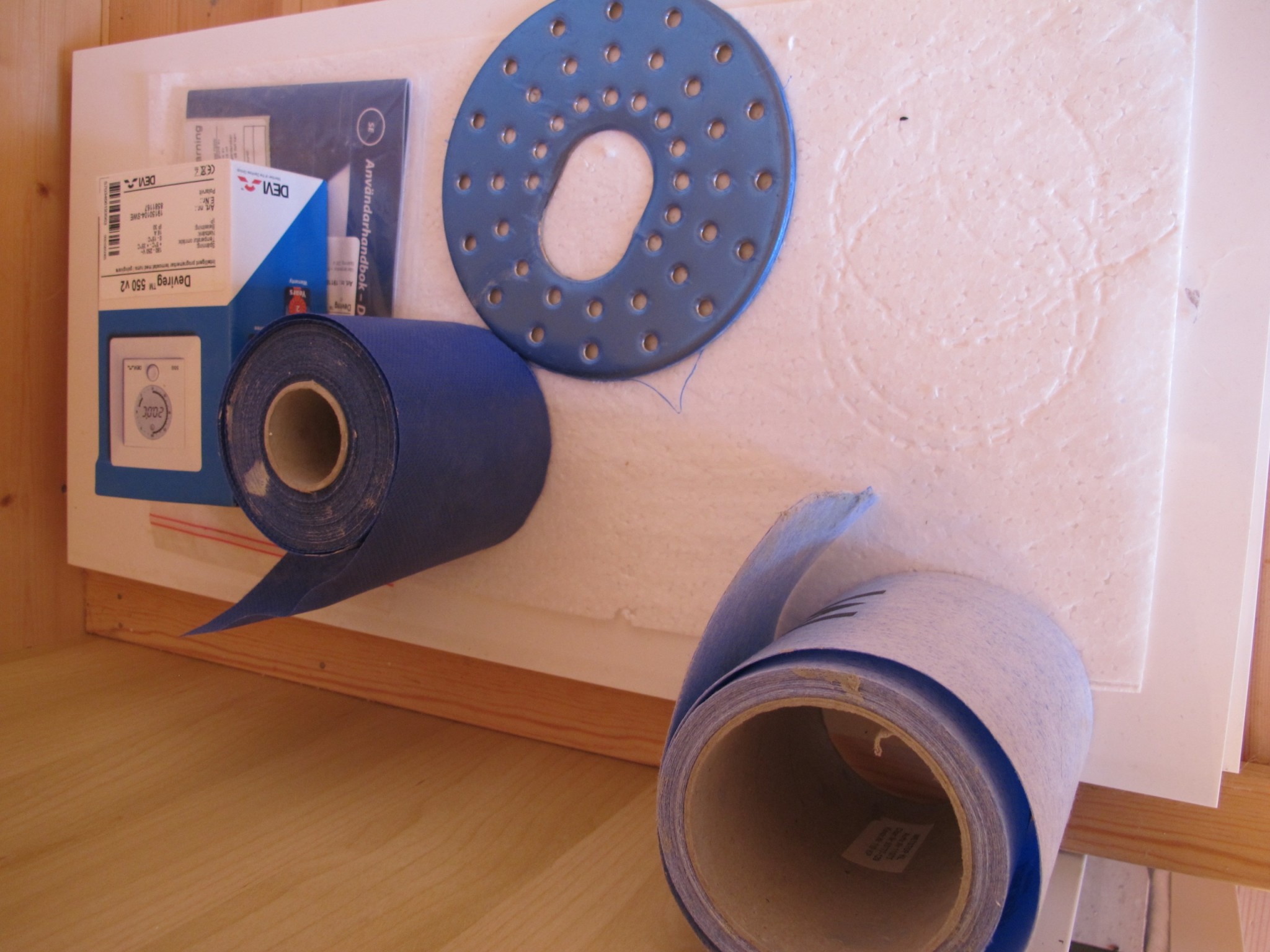

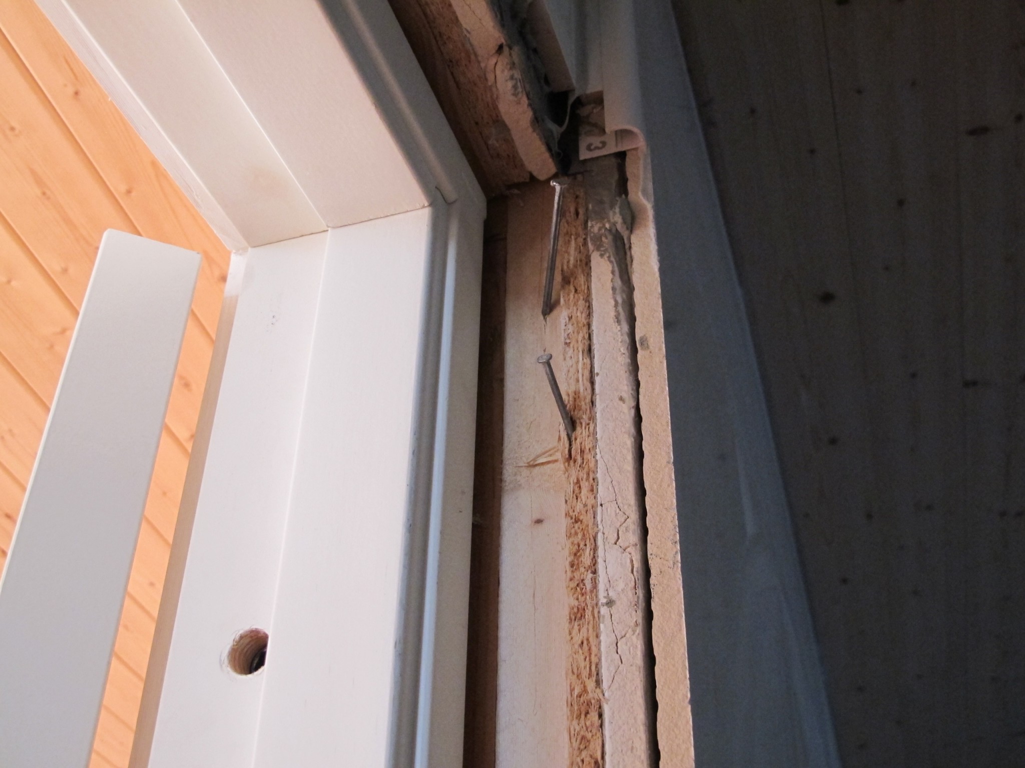

Det kändes som badrummet vart ok. Var lite orolig för det också:P knackade lite i väggarna på kaklet och sedan hade de inte satt upp någon list eller bräda vid dörren så man såg de olika skickten och det såg ut som de hade något tätskickt där, någon slags blåaktig matta, kan det vart det tro?! Och lutningen till golvbrunnen verkade också ok, och det vart en liten förhöjd kant där duschen ska vara. Nu är jag ju inget proffs på området utan läste mig till vad man skulle kolla efter så det kan ju vara stora fel ändå..
Vad gäller elen så tror jag det är bäst att kolla över den. En besiktningsman som har elområdet var en bra idé, visste inte att det fanns specialister inom besiktningar, trodde det bara fanns de som gjorde allmänna koller.
(några bilder på detaljer från badrummet, inte aktuellt för själva tråden egentligen, bara en inflik till tidigare inlägg!)
