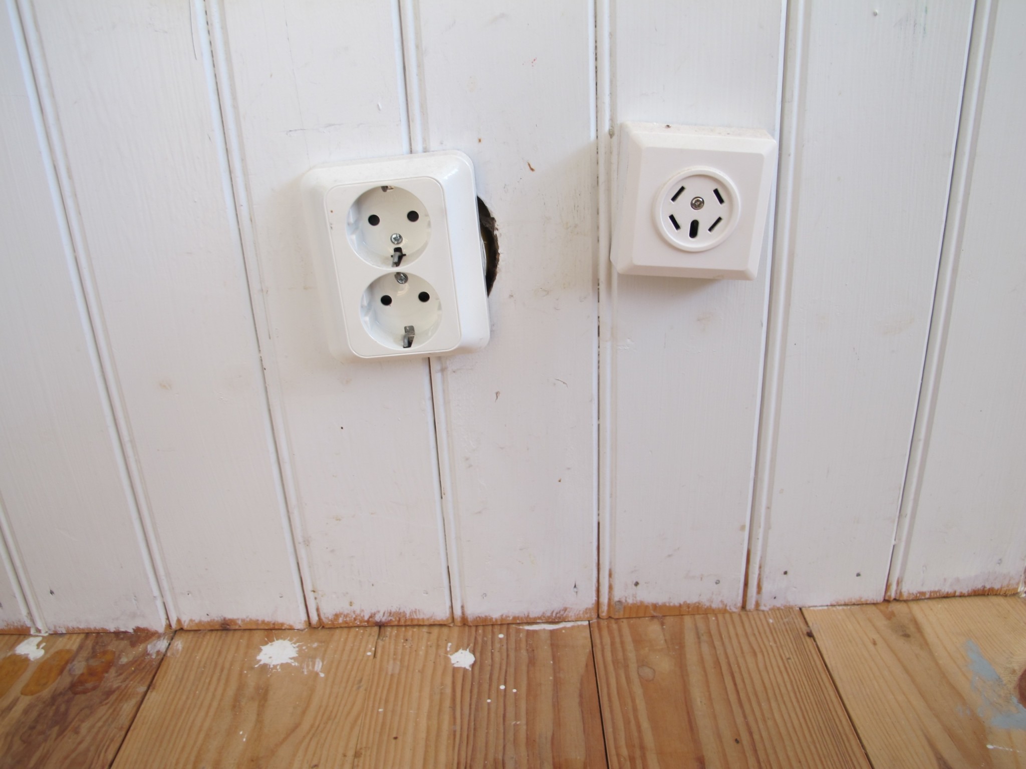

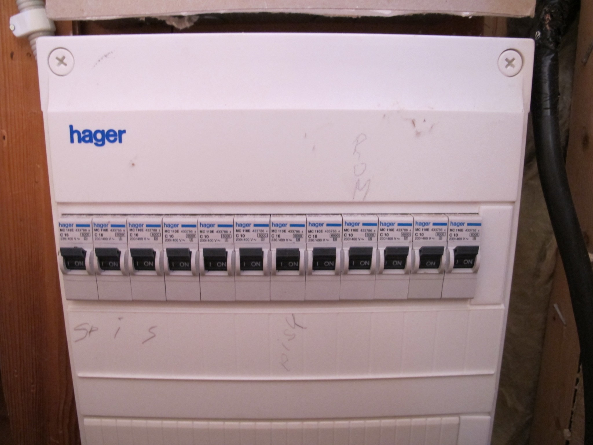

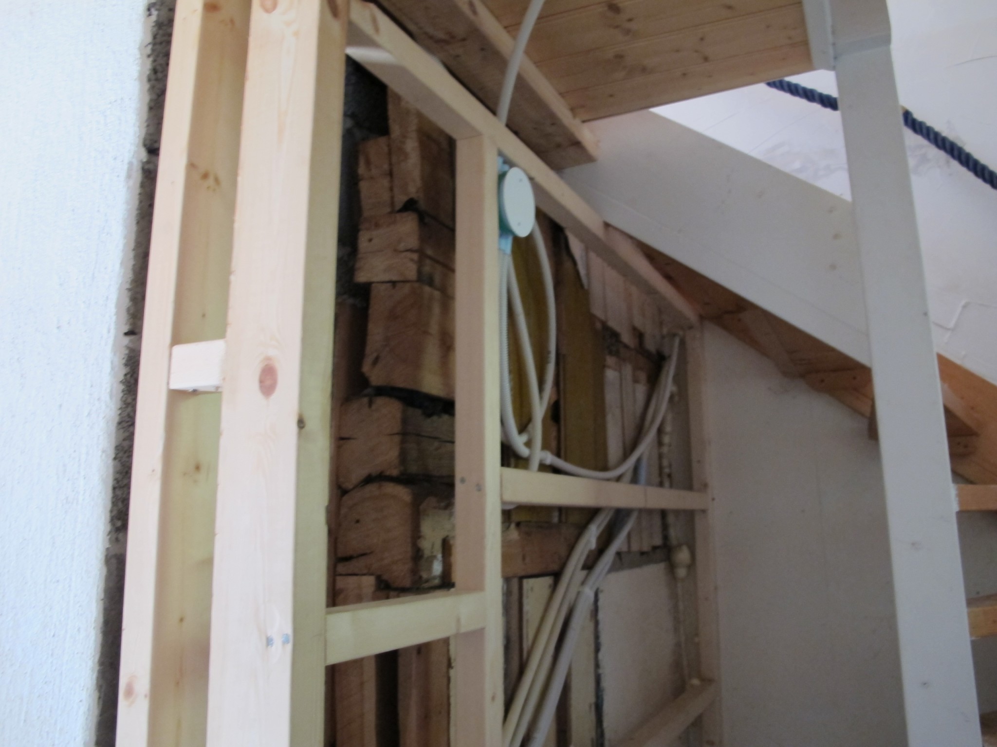

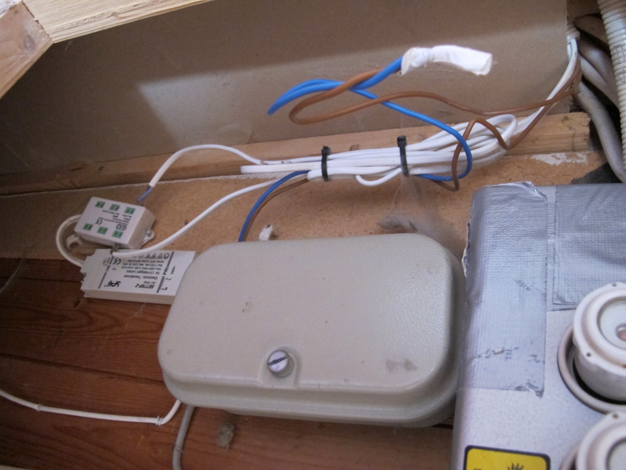

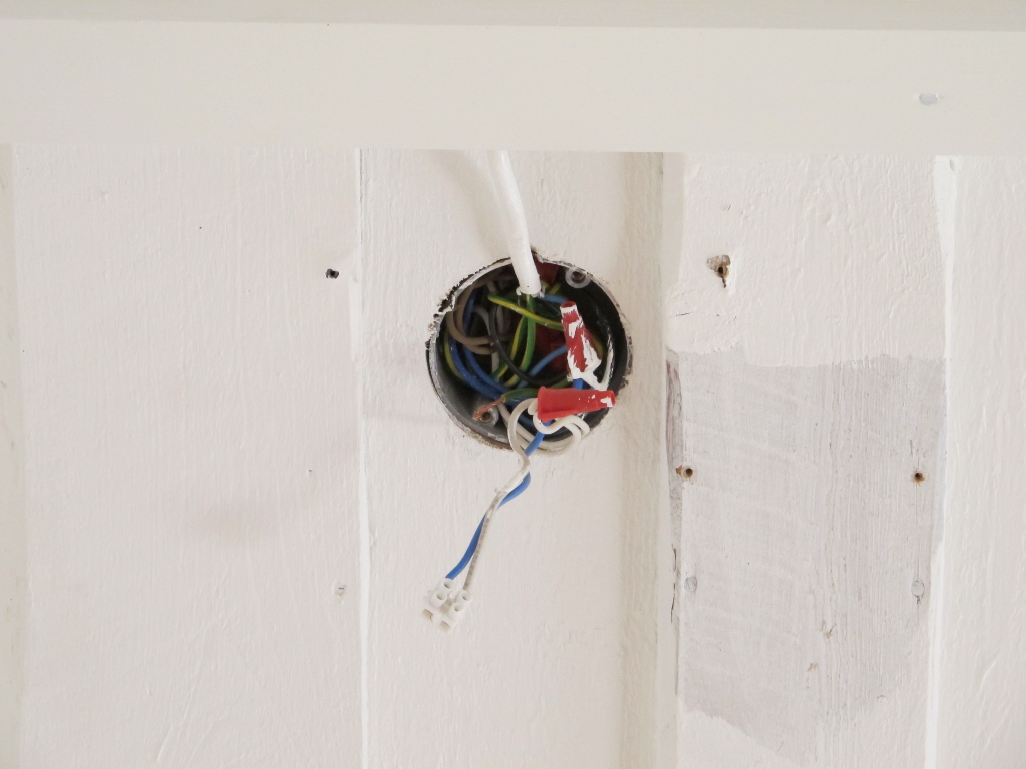

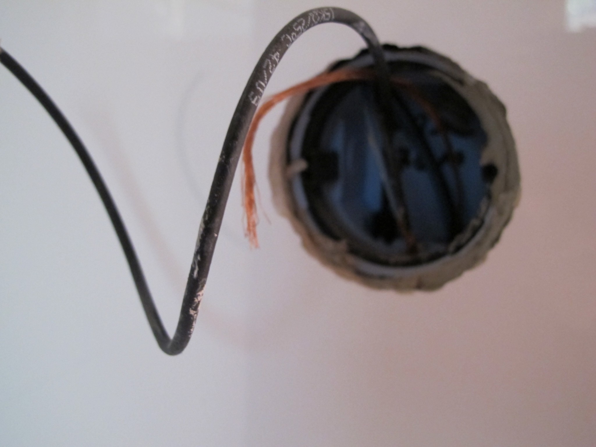

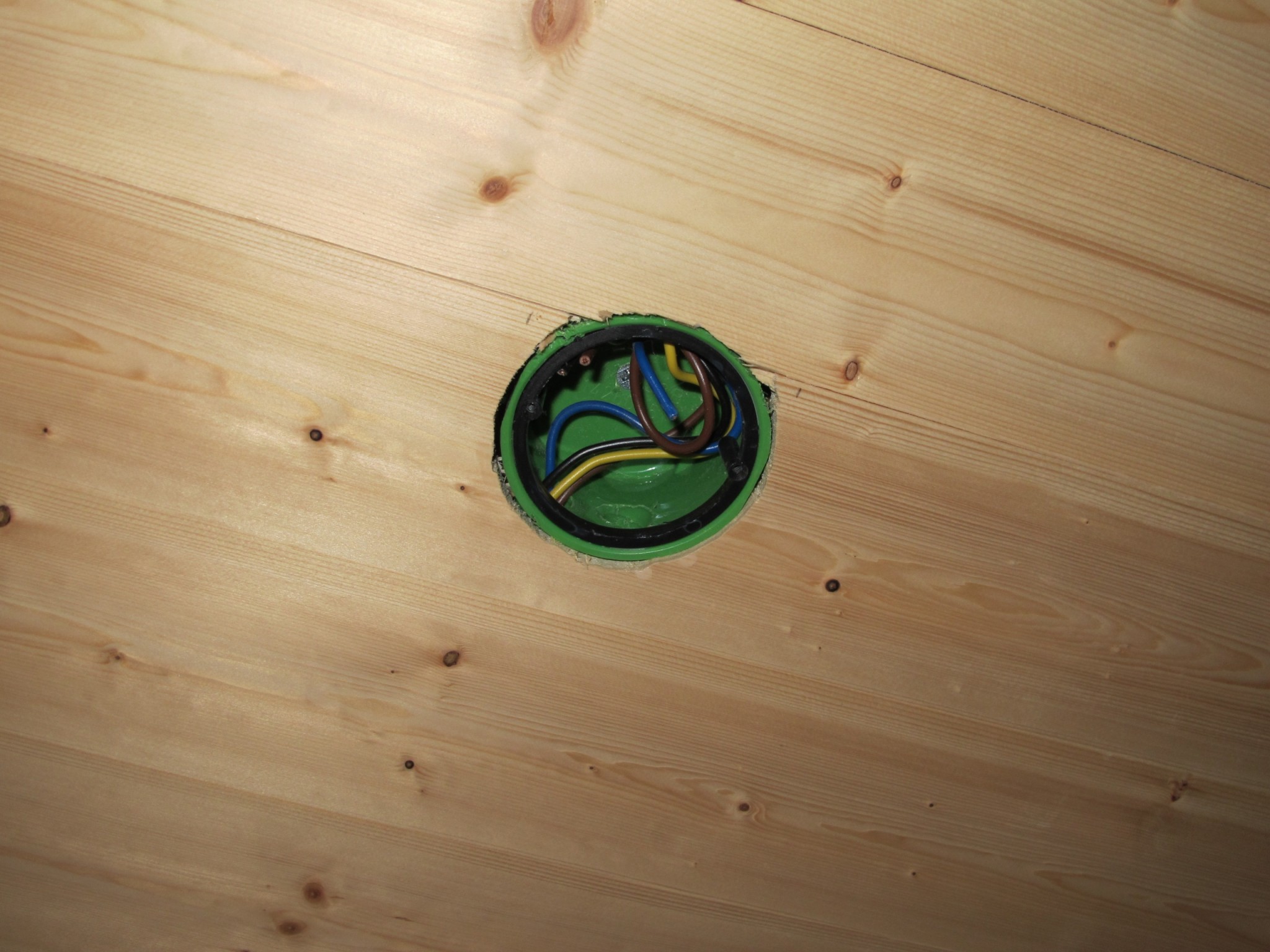

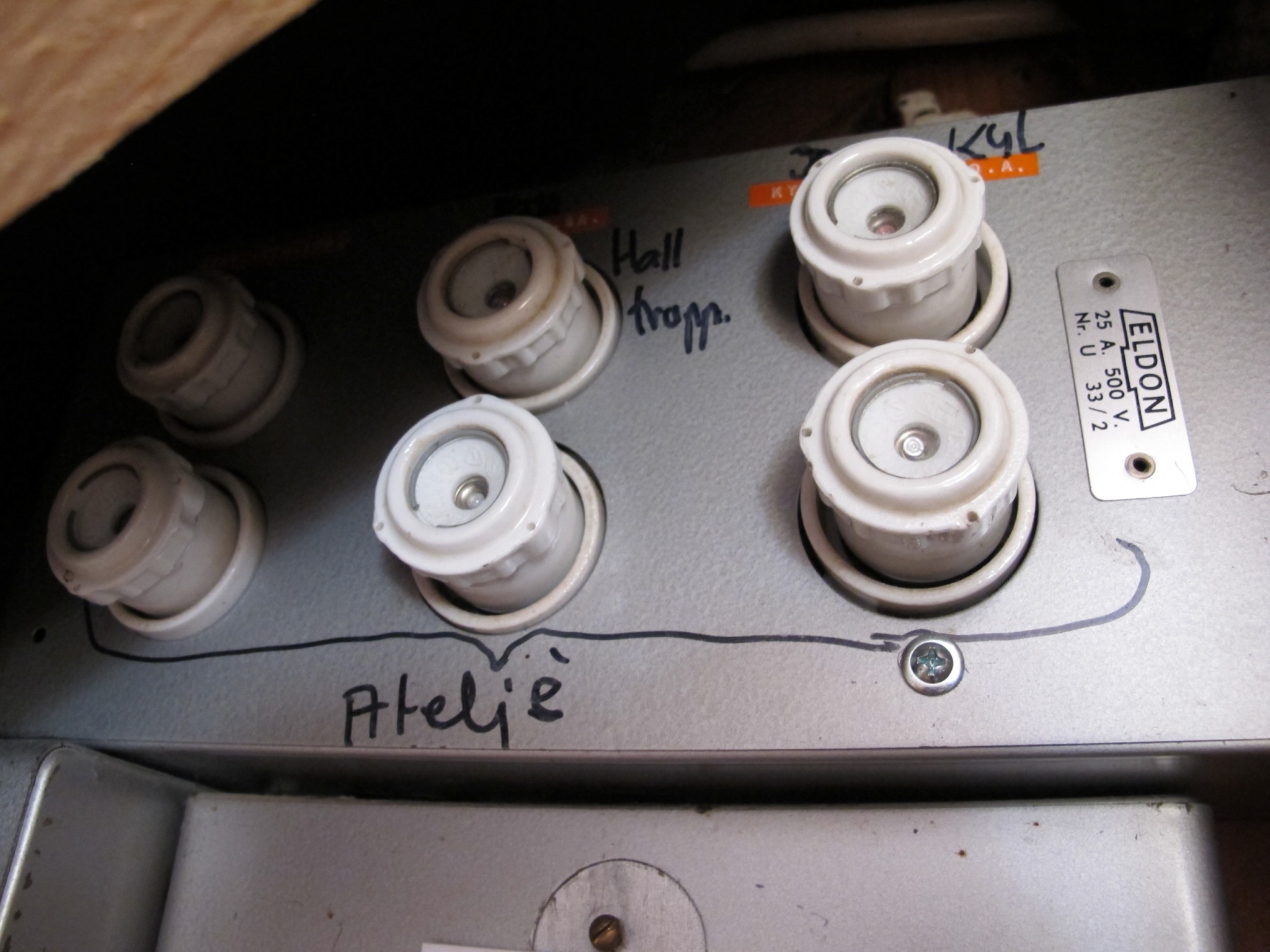

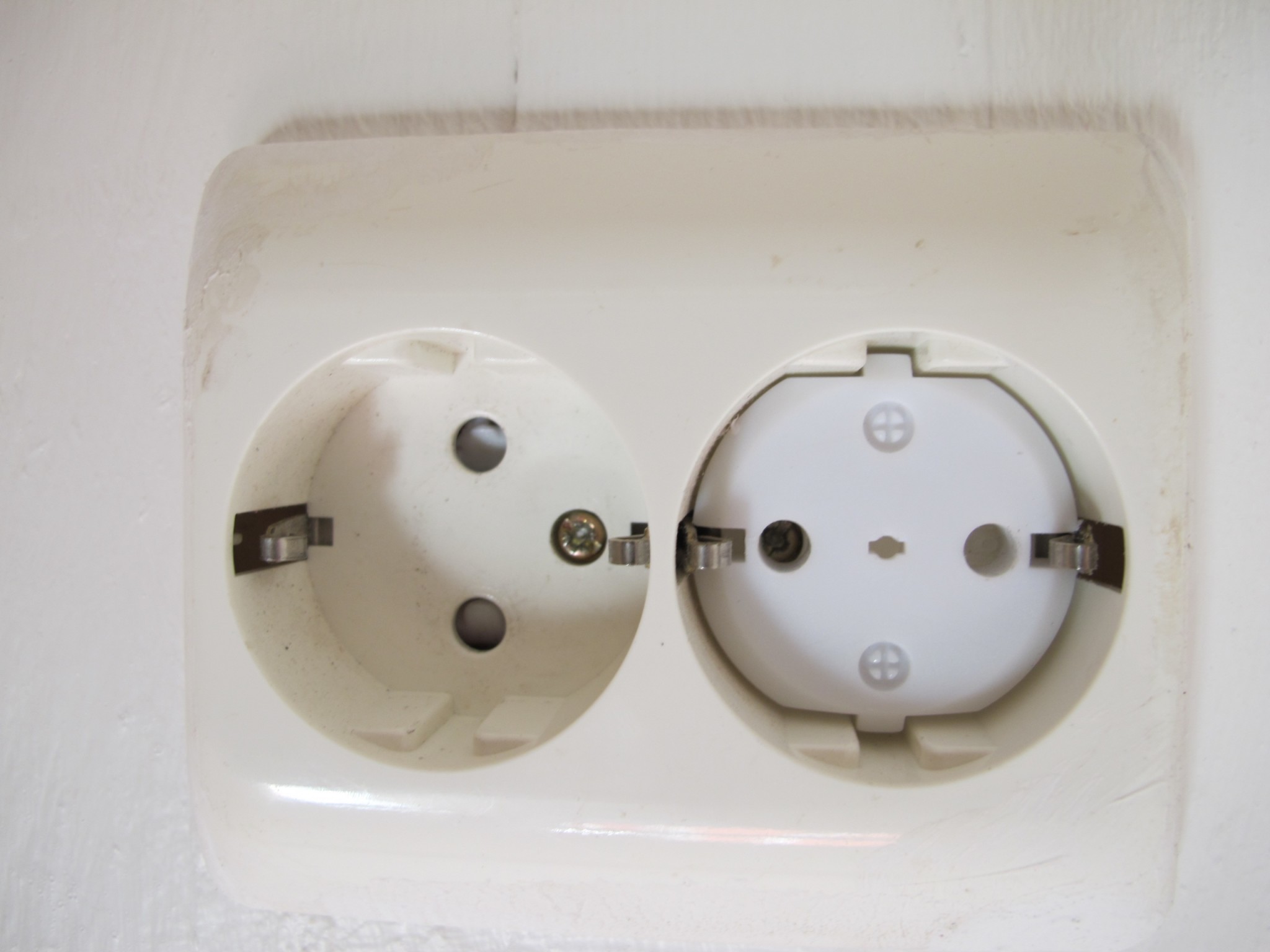

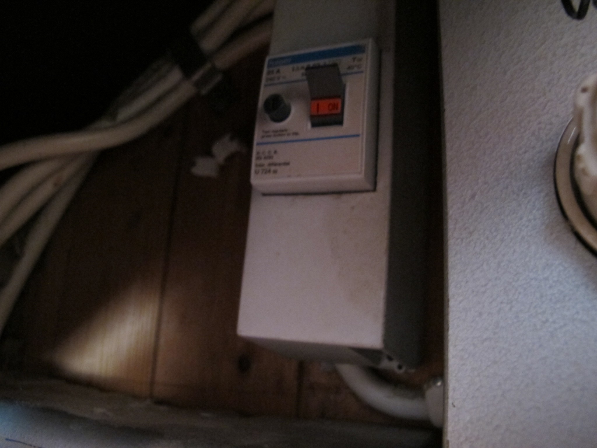

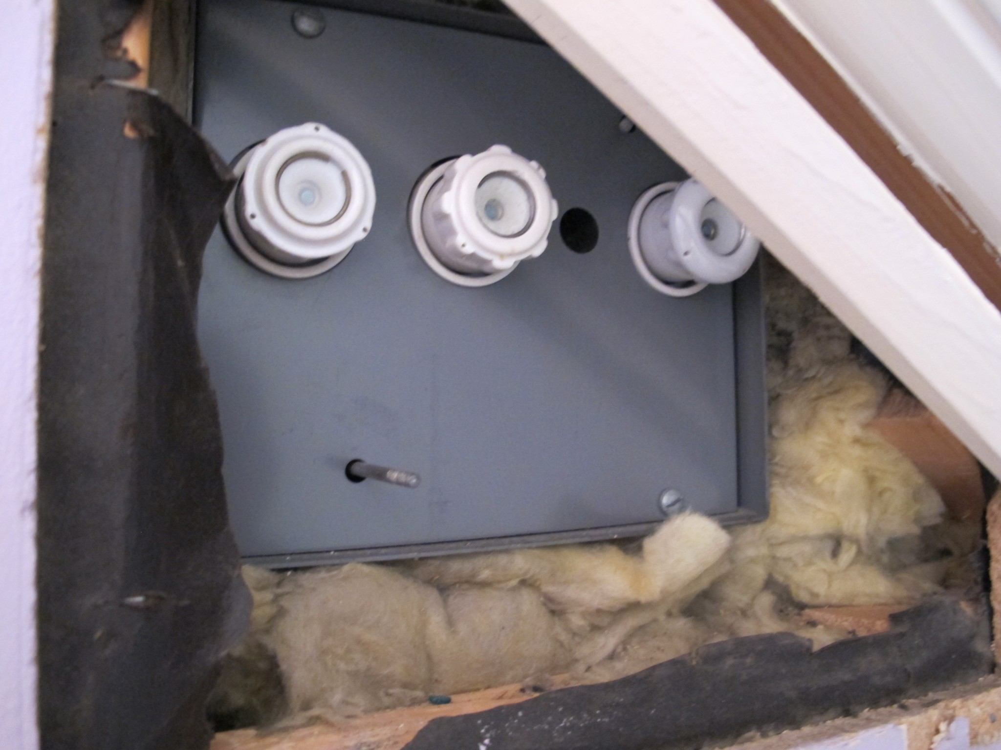

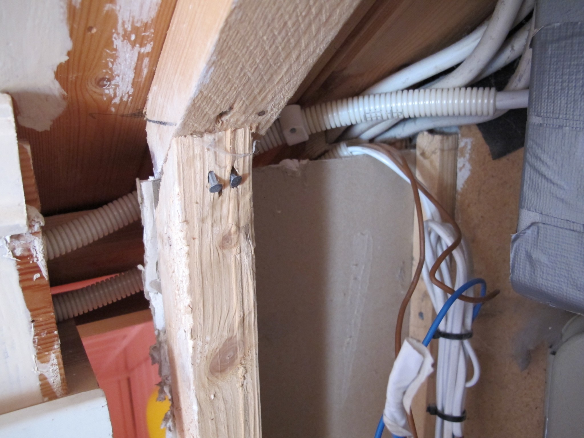

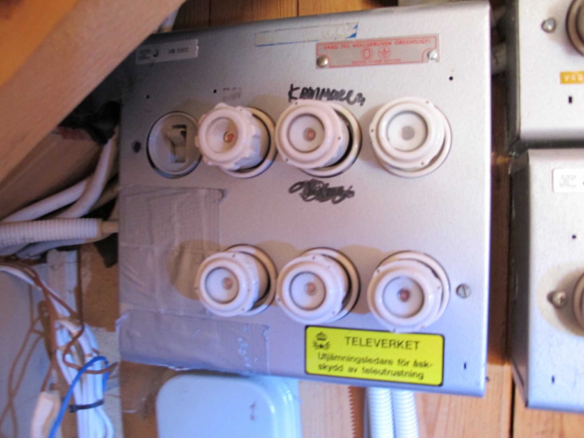

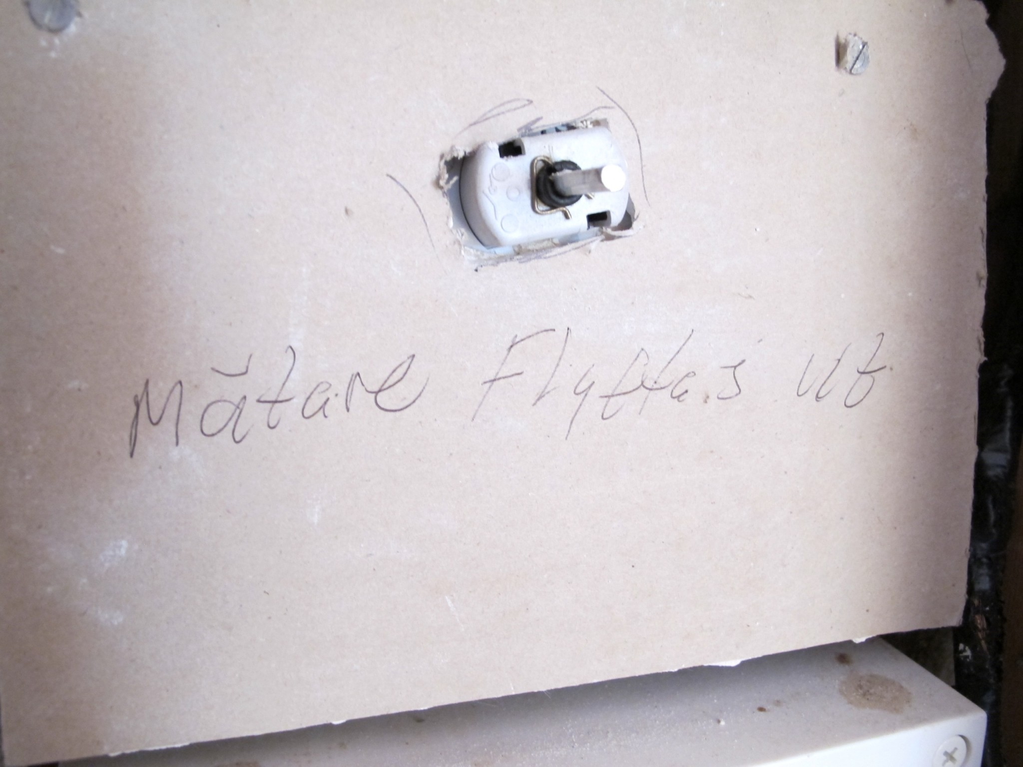

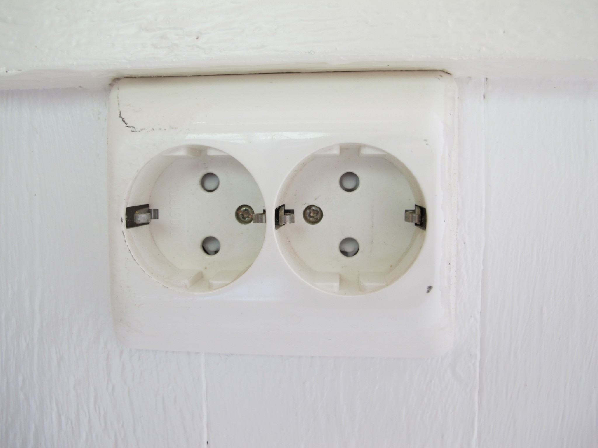

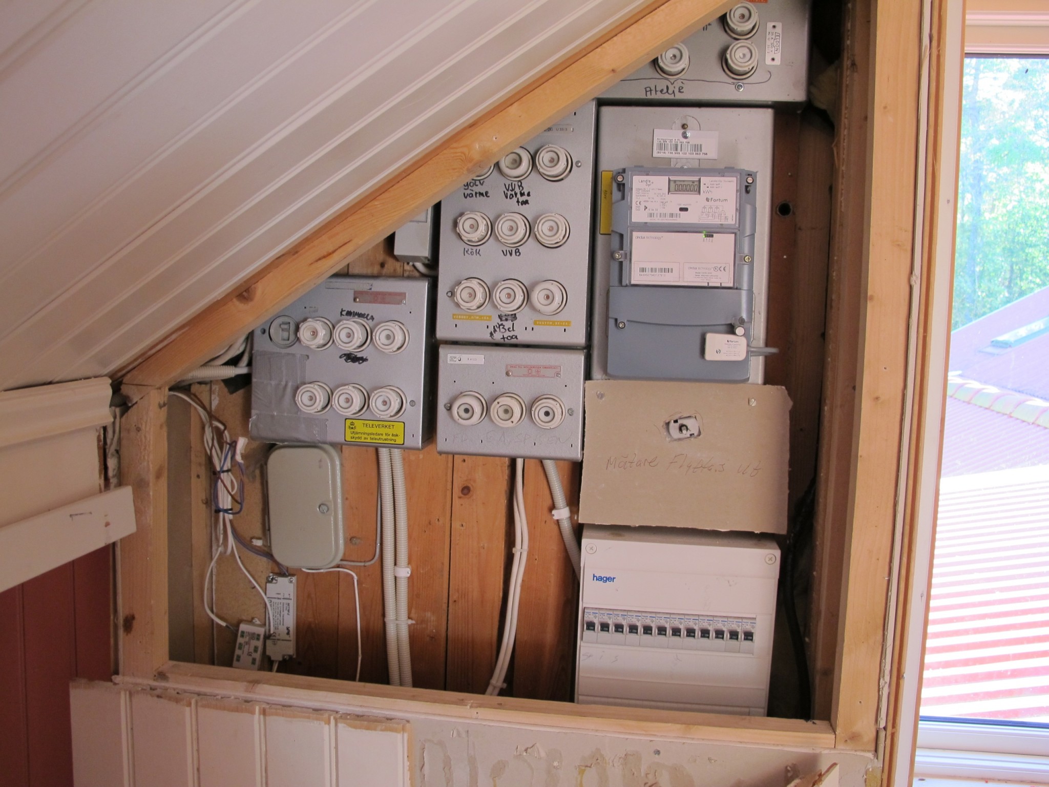

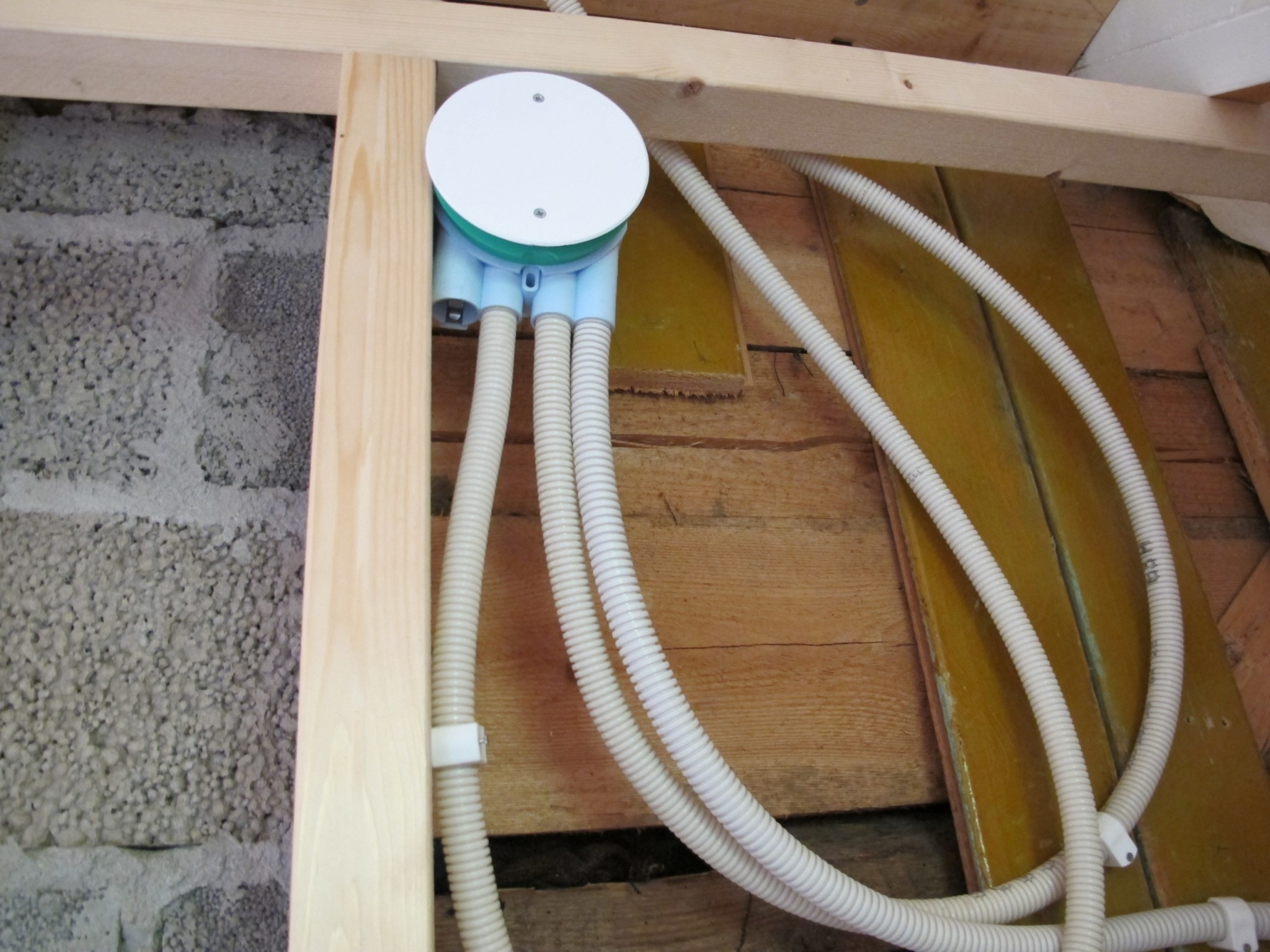

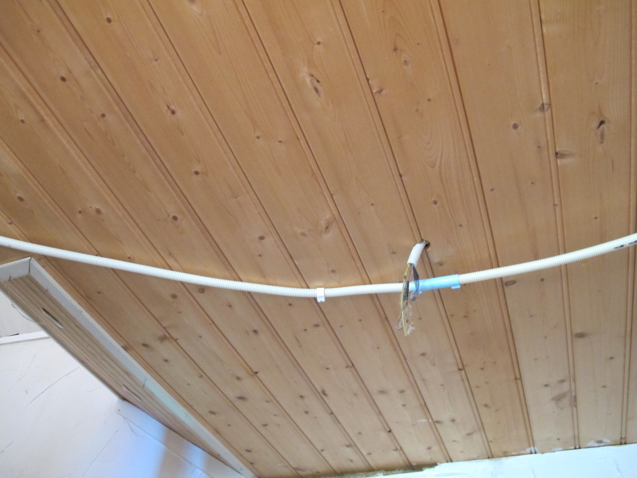

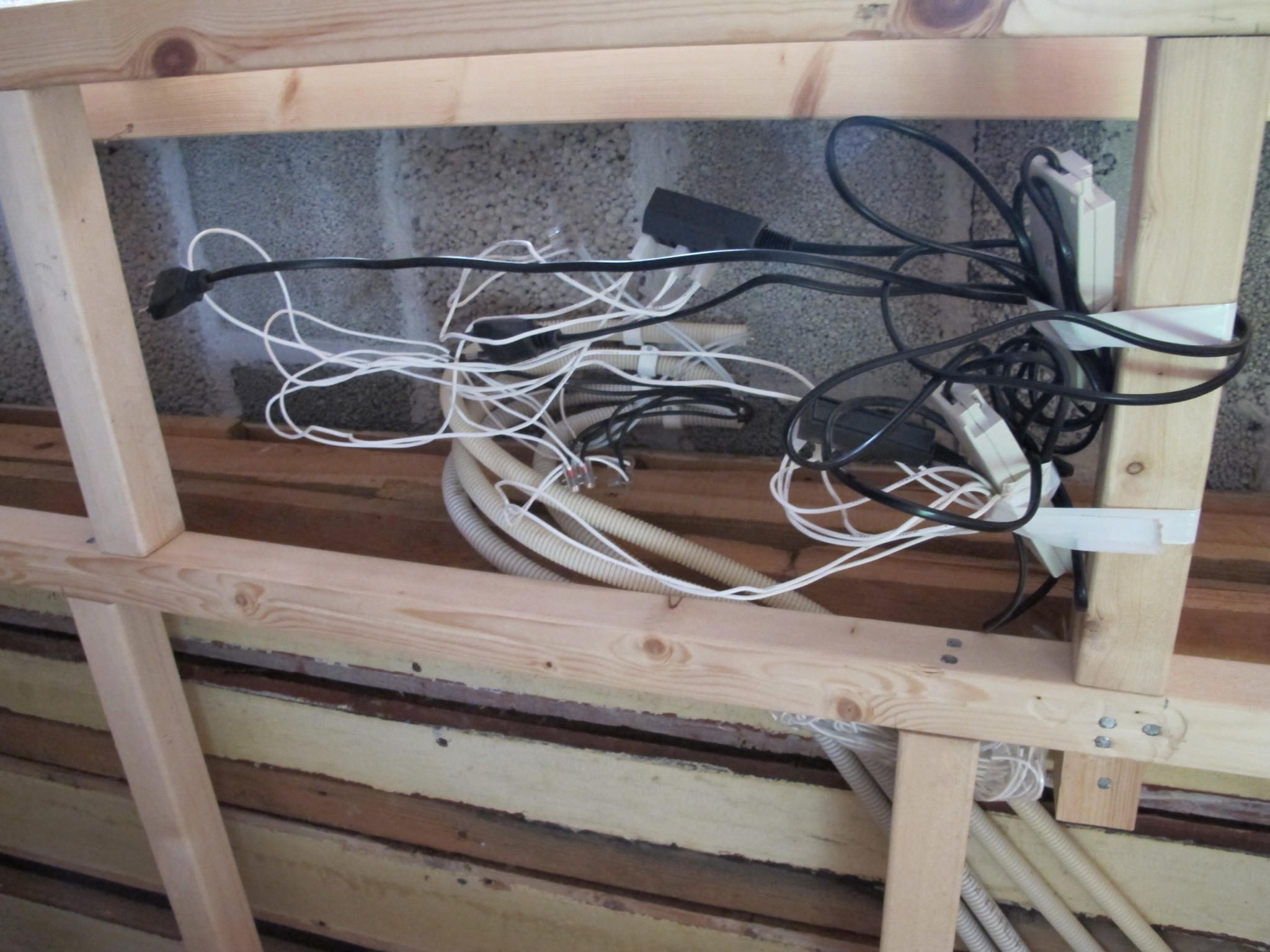

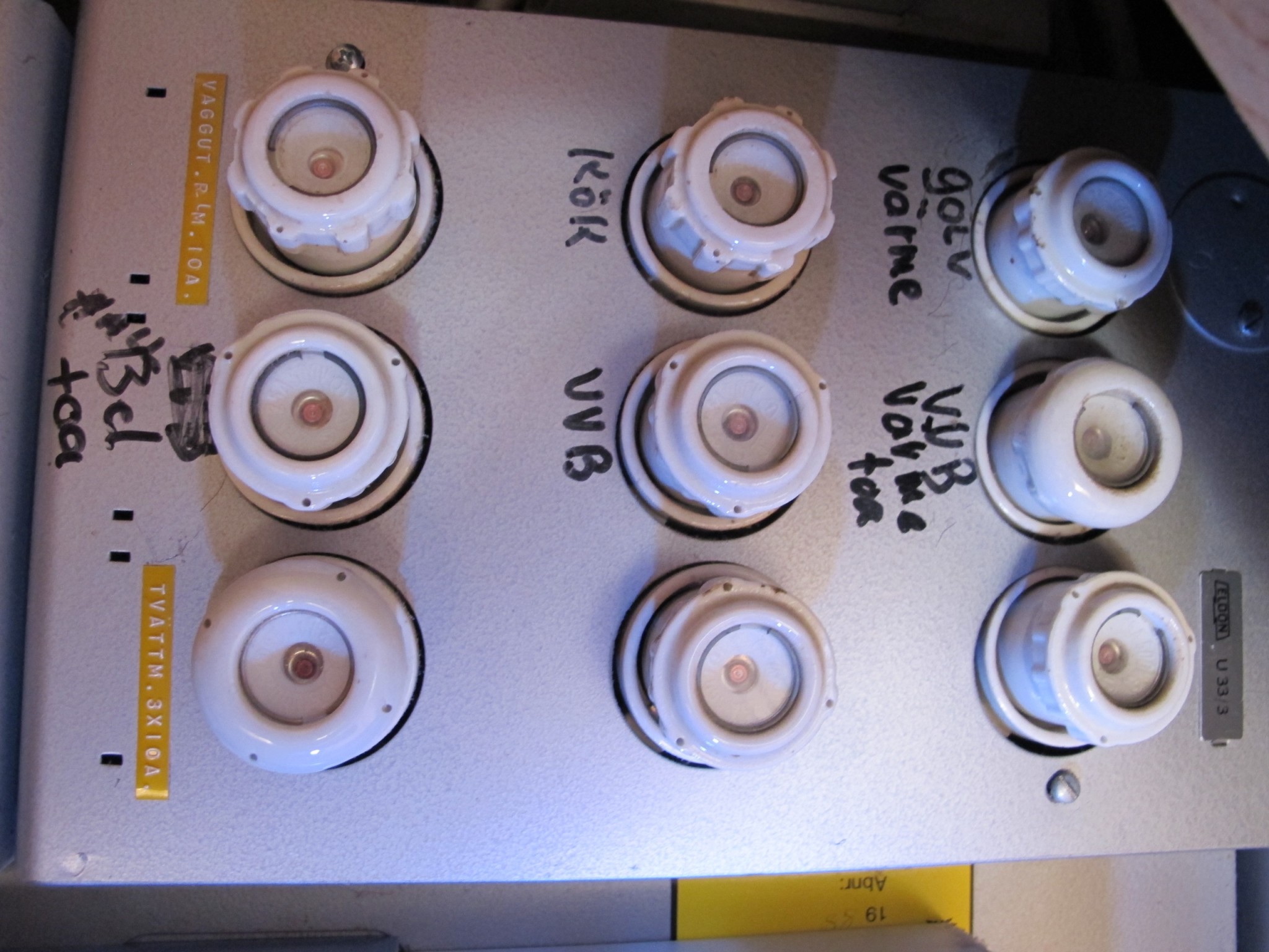

Tja nu har vi varit och kollat på huset lite mer. Vi hade tyyvärr ingen el-bekant vi kunde ta med oss, andra släktingar och vänner drog vi dock med, vilket var bra. Jag har tagit massvis med bilder och börjar slänga upp en hög här så kan ni göra era bedömningar av hur det ser ut. (Kan vart så att jag tagit bilder på något som är helt orelevant inom el-området men jag hoppas inte det) Titta och säg om det ser ut att vara helt åt helvete eller om det bara inte framgår. Kanske svårt att se på bilderna:) Tack för alla tips förresten

Det är lite lappat o lagat o slitet, och inte gjort av ett proffs, men jag ser inget direkt alarmerande i hastigheten. Den tejpskarvade ledaren i centralen för belysning antar jag ligger på sekundärsidan. Då det är under uppbyggnad behöver det hur som helst gås igenom då ni inte vet vad som är färdigt och hur det är tänkt. Slangarna på bild nr 12 och 14 ska egentligen ligga närmast väggskivan - nu ser det ut som att de kommer att begravas bakom isolering. Och det kan bli problem med risk för genomspikning på den väggen...
Det där skulle kunna dra iväg ganska så ordentligt när man tar dit en elektriker för att snygga till och bättra på..
ah typiskt. men inget direkt alarmerande låter ju lite positivt iallafall. Bild 12 och 14 är en innervägg så antar att de inte behöver begravas i isolering då? Kanske bara hade tänkt spika igen det? Lite svårt att fråga eftersom det inte finns någon att fråga hur de hade tänkt.
Danne, måste man ta dit en elektriker för att fixa till det då? Eller kan man snygga till själv och sedan låta en elektriker kolla över det? Eller det kanske är svårt? Tänkte annars finns så mycket man kan googla fram idag, fråga och läsa sig till

Jag tror det får bli att ta in en elektriker. Känns säkrast:) Men på er verkar det tveksamt till att någon elektriker vill komma och rota i någon annans jobb och åtgärda fel och diverse?
Så en dag att kolla över allt och sen massa dagar att åtgärda allt?
finns det något maxtak på vad det kan kosta? Såg på fuskbyggarna där de skulle dra om el i någon bostadsrätt, tror de sa att det skulle kosta runt 50-100 000. Nu är det här ett hus ju så det borde bli avsevärt mycket mer?
Vet inte hur marknaden i Jönköping ser ut för elektriker men jag kan inte tänka mig att det skulle vara nåt problem att hitta någon som tar tag i det bara du förklarar läget. Kan ju ta ett tag innan de kan komma loss, du kanske kan göra nåt själv om ni kommer överens, sen när allt är klart så testa och mät enligt konstens alla regler.
Dra om el är ju att man använder befintliga rör, drar ut gamla snören och i med nya, detta här verkar innefatta nydragning också, men du får ha en ungefärlig plan för hur du vill ha det och förmedla denna till elektrikern.
Något maxtak finns det såklart inte, men om man inte behöver bryta upp väggar för att komma åt så borde en vettig eletriker kunna dra om det som behövs och byta ut centralen för 15-25k efter rot? För det priset borde du kunna få nya uttag/strömbrytare överallt också.
