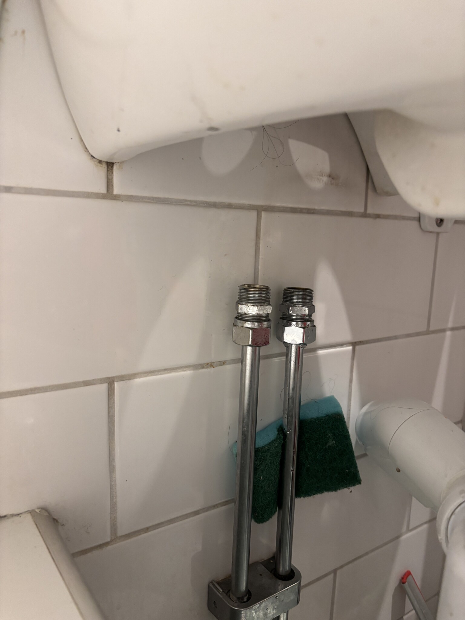

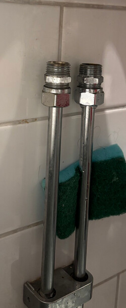

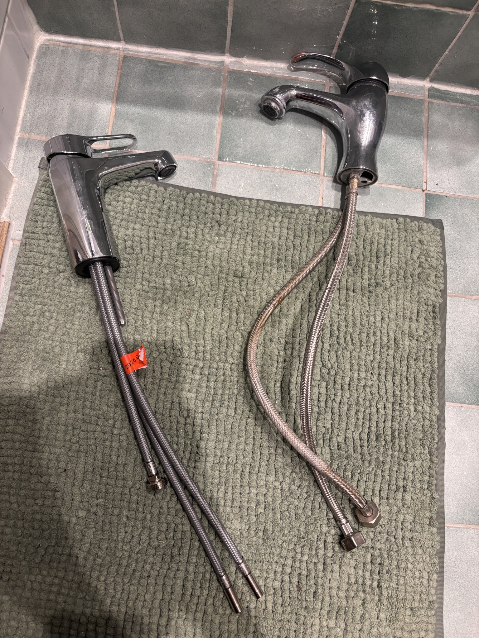

Här kommer en väldigt amatör fråga: jag har köpt fel anslutning till min nya blandare som verkar ha 10mm (till vänster), medan min nuvarande som jag har idag tror jag använder g3/8 (till höger). Går det att lösa detta på något sätt utan att behöva köpa en helt ny blandare?
Lägger även till bild på rören som den ska ansluta till 🙂

Hej och välkommen till forumet på byggahus.se @kaf94
Du har befintliga Vatette-kopplingar och det ser ut som att det är raka 12mm kopplingar.
Ta en bild ovanifrån så får du med säkerhet svar! (det ser ut som konisk anläggning av det man ser...)
Om det är raka 12mm kopplingar så behöver du förminskningar 12x10 och nya muttrar.
Tex:
https://www.rinkabyror.se/artikel/va-krom-klamkoppl-mutter-12/
https://www.rinkabyror.se/artikel/va-forminskning-12x10-2/
Vill du uppgradera till kulventiler så passar dessa "plug-and-play":
https://www.rinkabyror.se/artikel/va-kulventil-12x10/
Givetvis ska du följa monteringsanvisningen:
https://www.vatette.se/fileadmin/up...ountings/633257_Vatette_Klamringskoppling.pdf

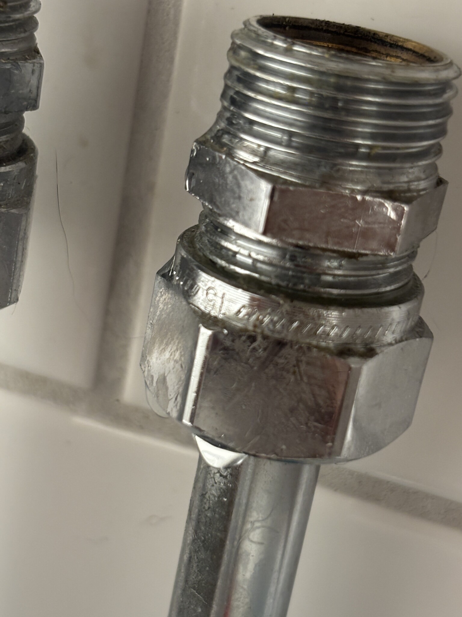

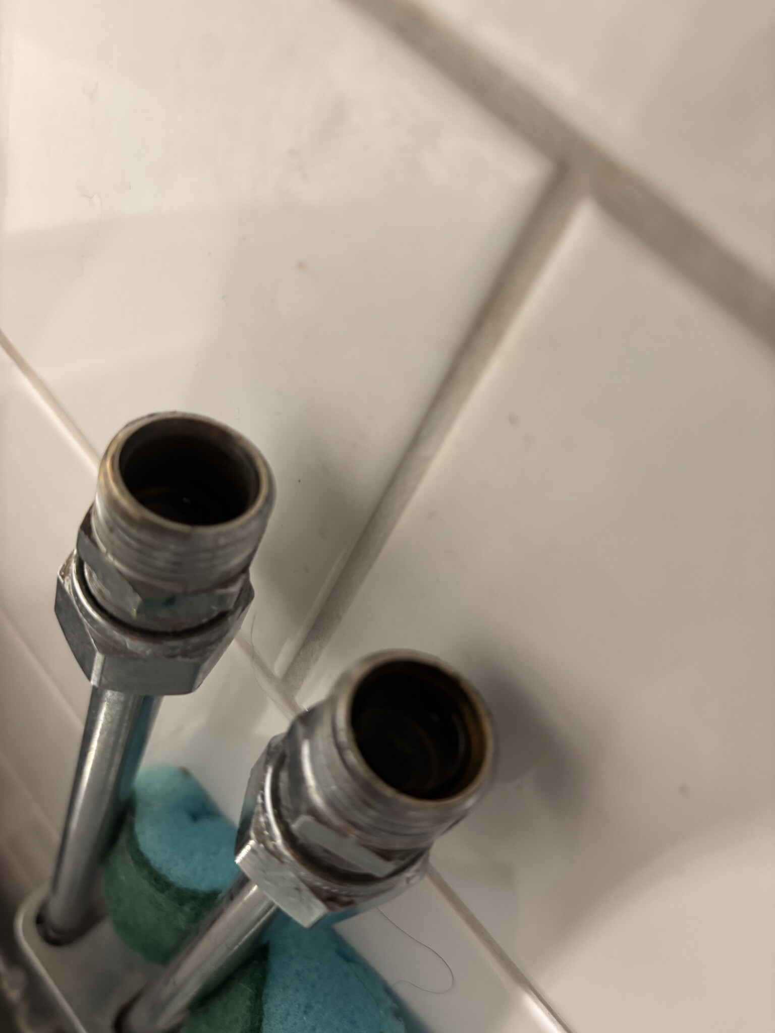

Tack så mycket för snabbt svar och välkomnandet! 🙂
Förtydligar dessa bilder något?
Ja, det är raka 12mm kopplingar. Njaaaaaaaa.....
EDIT: Det står "15" på muttern...
Bekräfta!
Klamman från FaluPlast skvallrar om att det är 12mm rör dock...
Bekräfta!
Yes det står 15! Kan den siffran stå för gängan dock?
Krilleman
Den står för kopplingens storlek. Dy15 som Vatette kallar det. (Dimension Ytter)
Man har gjort en Cajsa Warg "Man Tager Vad Man Hafver"
Alltså satt en rak 15mm koppling (med förminskning 15x12) på ett 12mm rör.
Det du behöver för att komma vidare:
https://www.rinkabyror.se/artikel/va-krom-klamkoppl-mutter-15/
https://www.rinkabyror.se/artikel/va-forminskning-15x10-2/
Eller uppgradera med kulventiler:
https://www.rinkabyror.se/artikel/va-kulventil-15x10/
