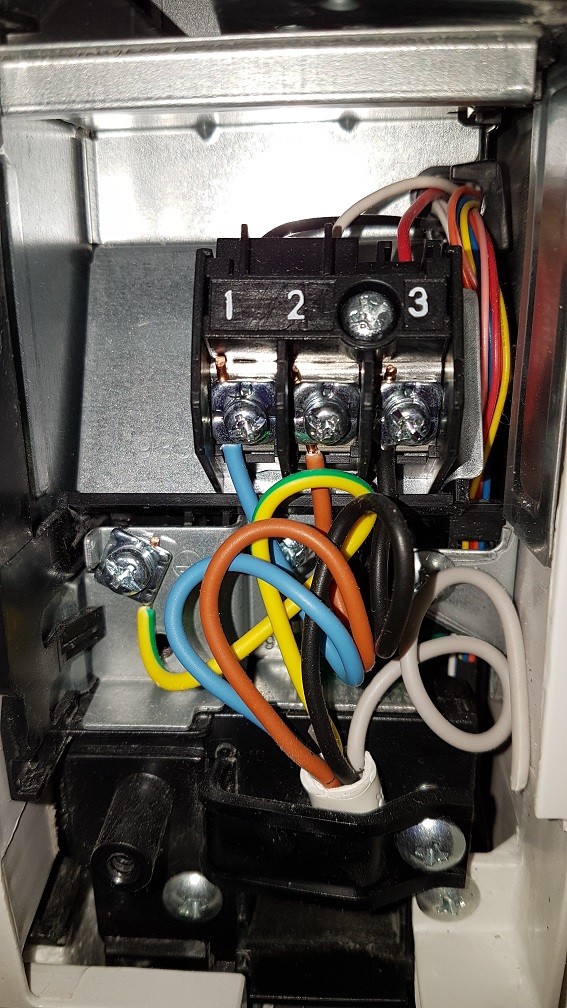

OK. När jag rev ner elementen nu insåg jag att jag inte alls har neutral ledning fram till kopplingsdosan. Varje radiator matas med två faser 400 V. Jag känner att det blir en smula för mycket MacGyver att koppla om en av fas-ledningarna och ha som neutral istället..

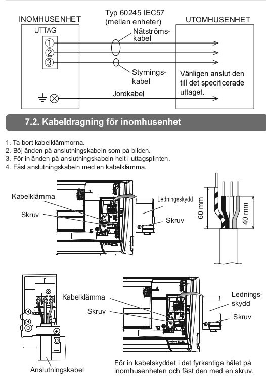

Putten: Har du någon erfarenhet av vämrepumpar från Fuji? Det är lite oklart i installationsmanualen men den ska gå att mata både från insidan respektive utsidan.
Detta är på innedelen. Jag såg sedan att matningskabeln från stckproppen ser ut att gå ut genom väggen (dvs. den matar redan pumpen från utsidan). Kabeln som syns på bilden som sitter i kopplingsplinten kommer från utedelen.Putten skrev:
Dvs. det är två kablar som går genom ytterväggen. Så det bör inte bli några problem att koppla om den när jag har ström på utsidan.
