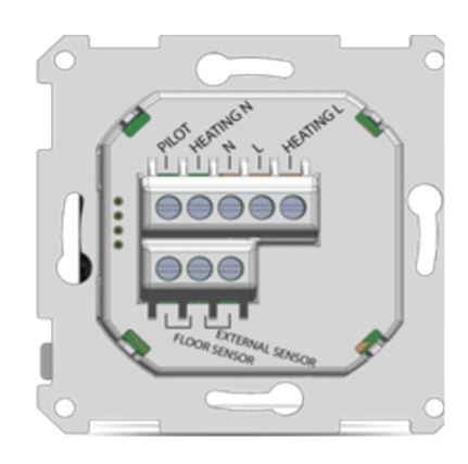

Nu gör jag inte anspråk på att veta hur termostaten i fråga är konstruerad. Men normalt gäller samma krav på isolation för fasledare som för neutralledare. Om vi hypotetiskt antar att någon skulle installera termostaten i ett norskt hus med IT-nät där nolla saknas och den i stället ansluts mellan faser. Skulle det vara ok?L Leif i Skåne skrev:
Läs färdigt innan du blir upprörd och känner att du måste rätta någon. Hade du gjort det så hade du sett att jag avslutade med att skriva att det inte spelar någon roll på belastningssidan, alltså på själva värmekabeln, vilket var det som efterfrågades.sunnis skrev:
Det har en viss betydelse vilken man använder... Mellan nolla och jord - ingen spänning, mellan fas och jord - spänning. Apparaten kan ju vara byggd på ett sånt sätt att nollan ska vara på rätt ställe och fasen för att den ska vara ofarlig när den är avstängd, så den inte bryter på fasen etc.
PGA "Det är inte så noga" mentalitet och att huset kan ha helt olika färgstandarder beroende på när elsystemet är byggt så behöver man konsultera en spänningsprovare eller multitmeter.
Vet man inte vad som är fas och nolla på inkommande ledningar så bör man inte koppla in en sådan apparat själv.
Det finns olika sätt att göra det riktigt. Ett sätt är att NTC-givarna är galvaniskt isolerade från elektroniken som du föreslår. Ett annat sätt är att NTC-givarna är isolerade för den spänning som kan förekomma i temostaten. Alltså 230V. Finns den isoleringen är det ok att ha givaren galvaniskt kopplad till fas eller nolla.L Leif i Skåne skrev:
Lösningen som du antyder i inlägg #30 med otillräcklig isolering för 230V på en NTC-givare som är galvaniskt knuten till nollan är inte ok.

Men det är skitenkelt att kolla om det är en eller tvåpolig brytning, mät resistansen/ohmmät mellan N och N-heating.
0 ohm = enpoligt = N och L BÖR inte förväxlas.
