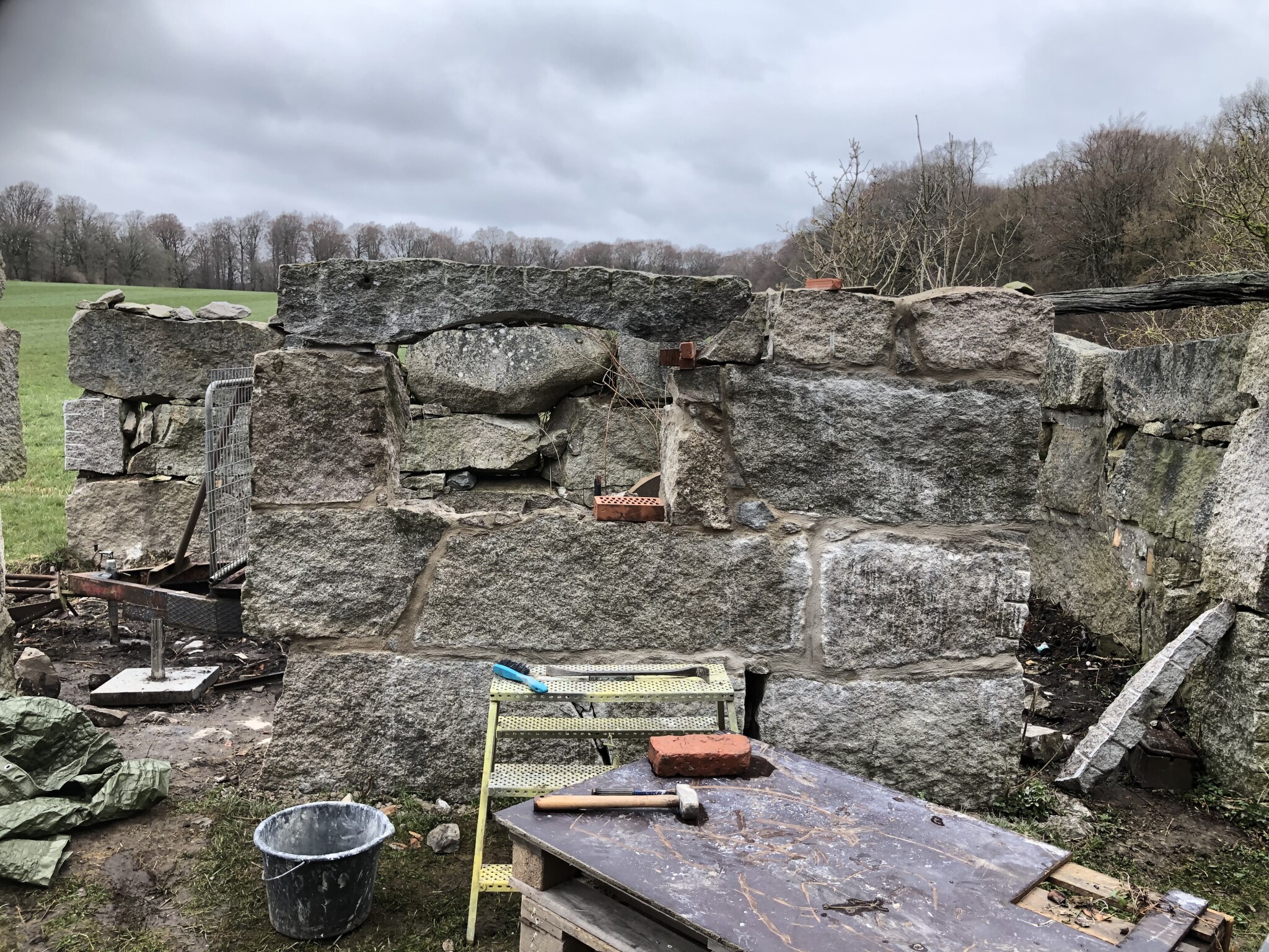

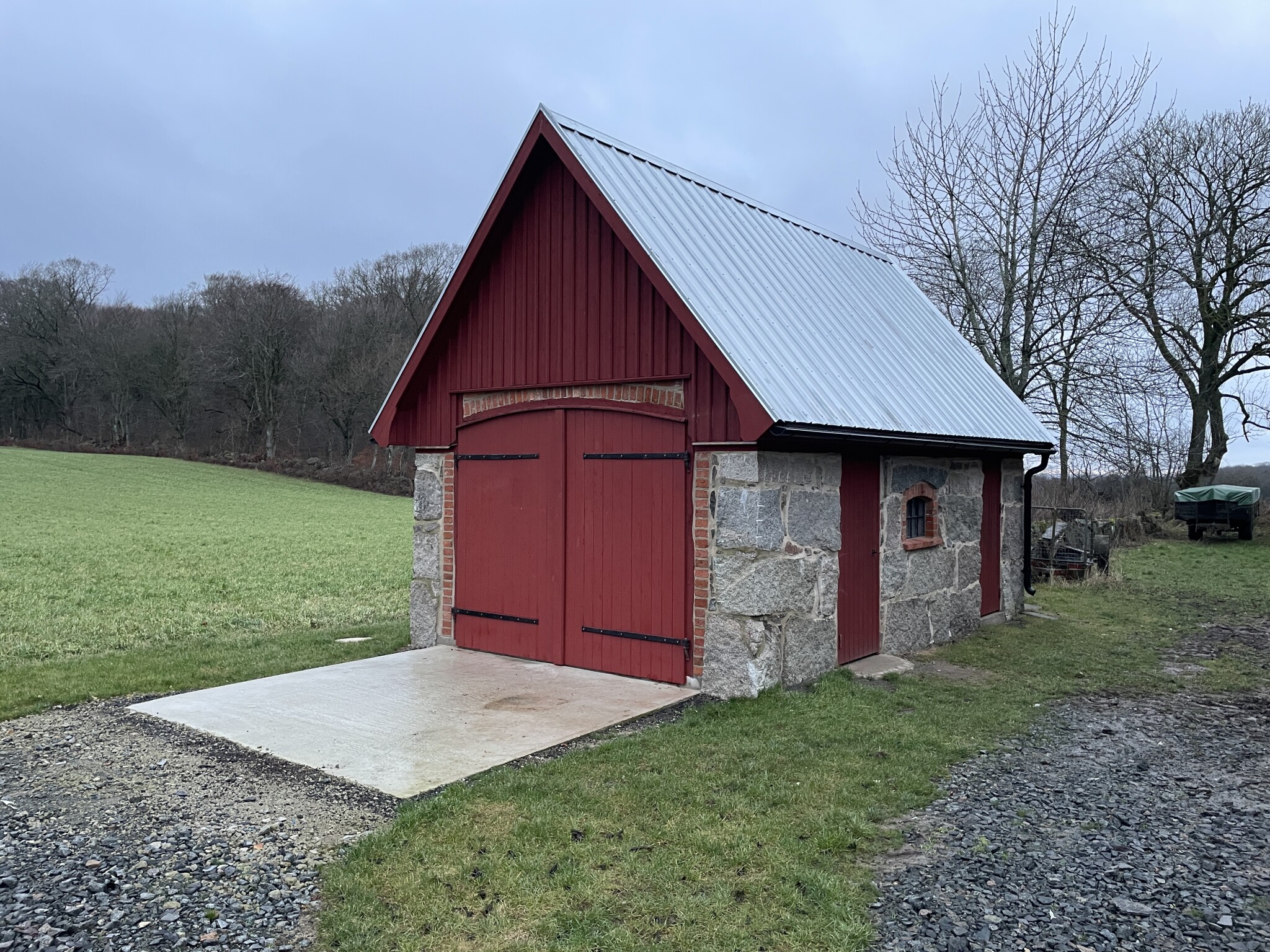

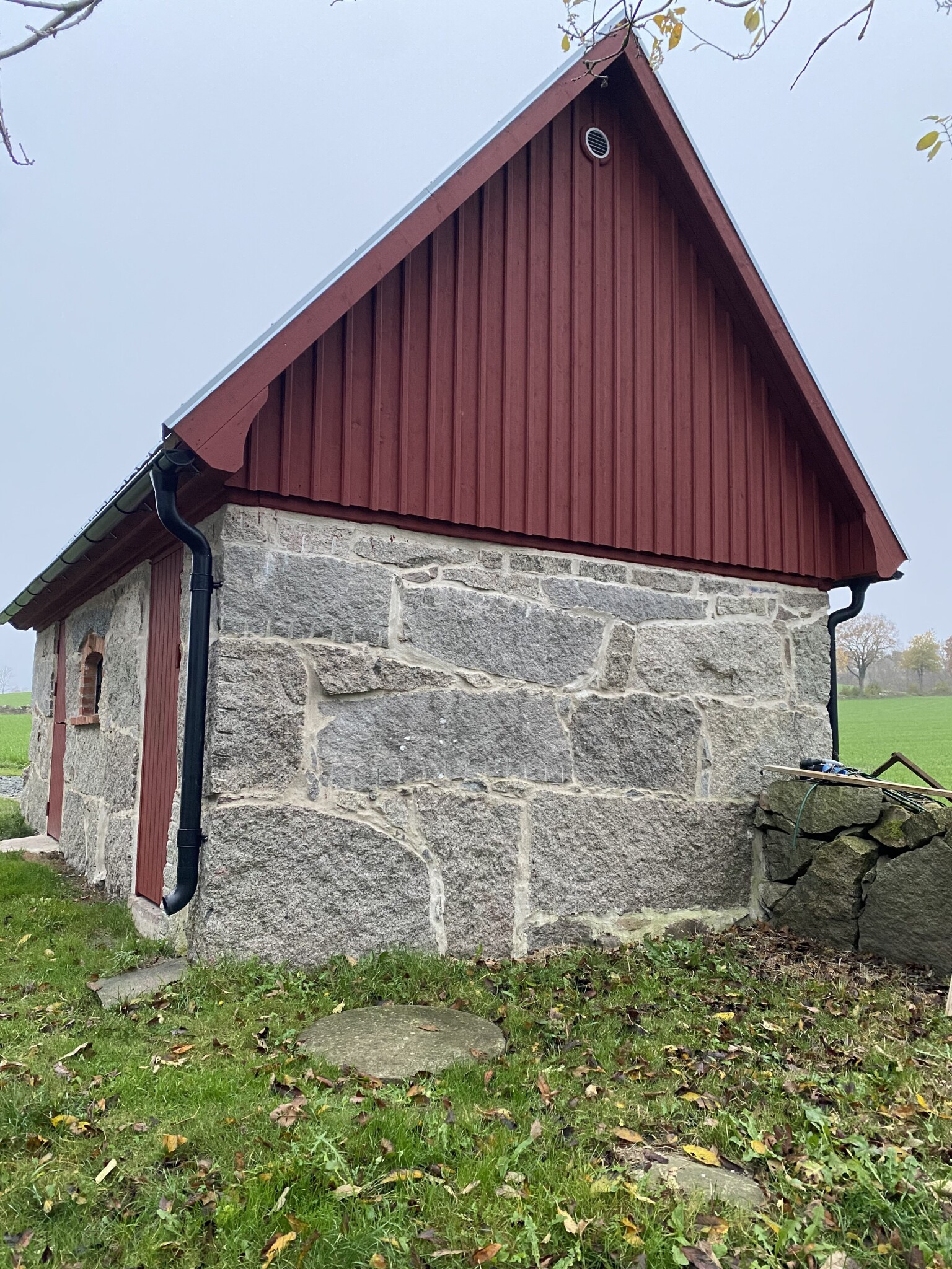

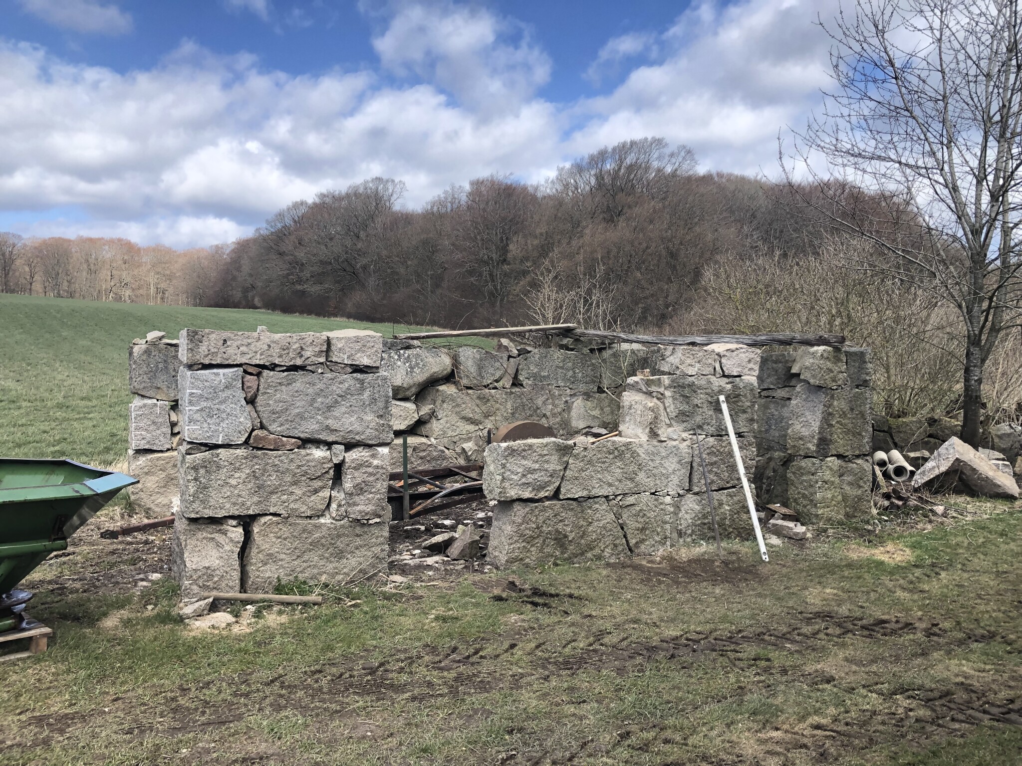

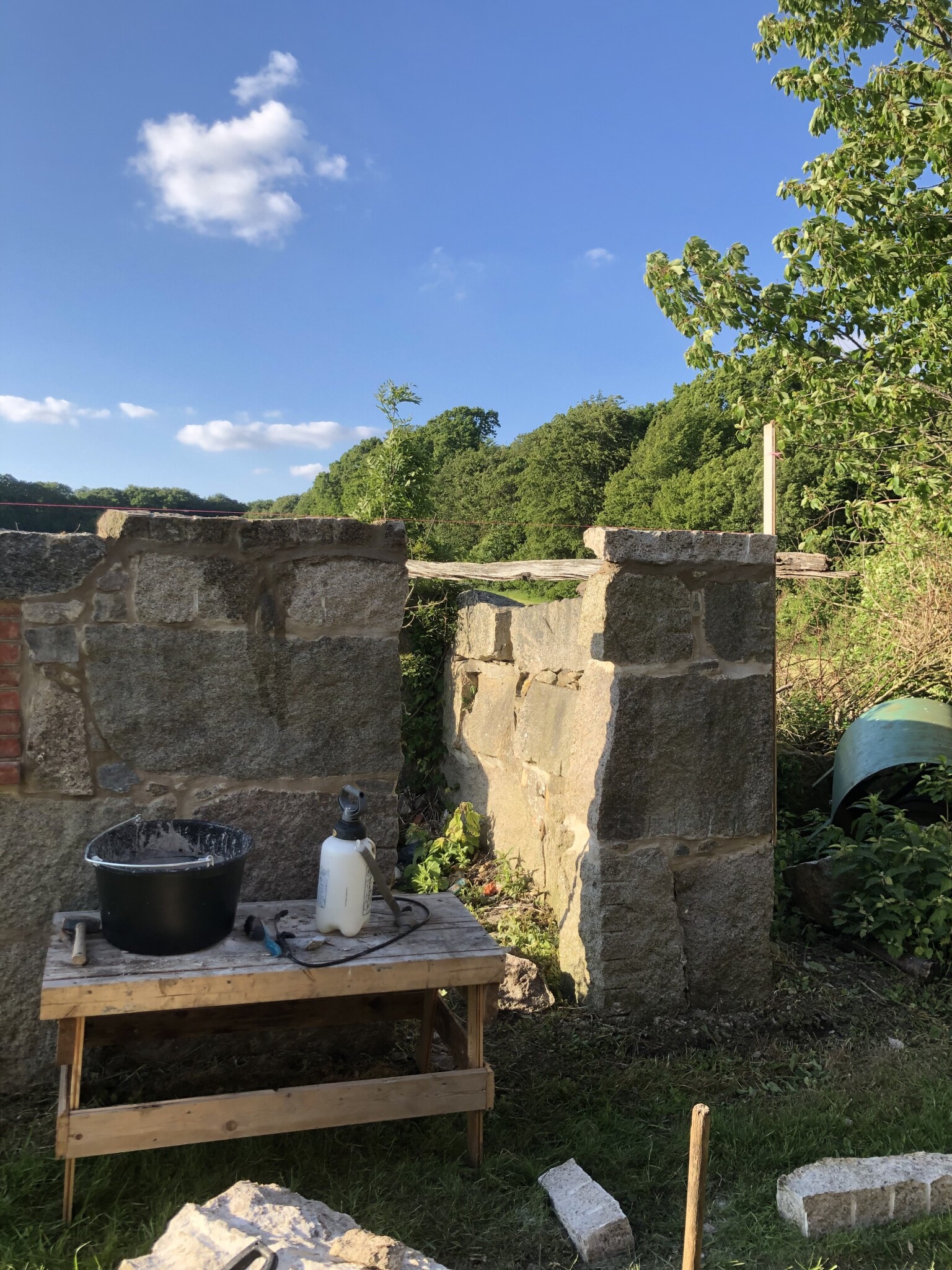

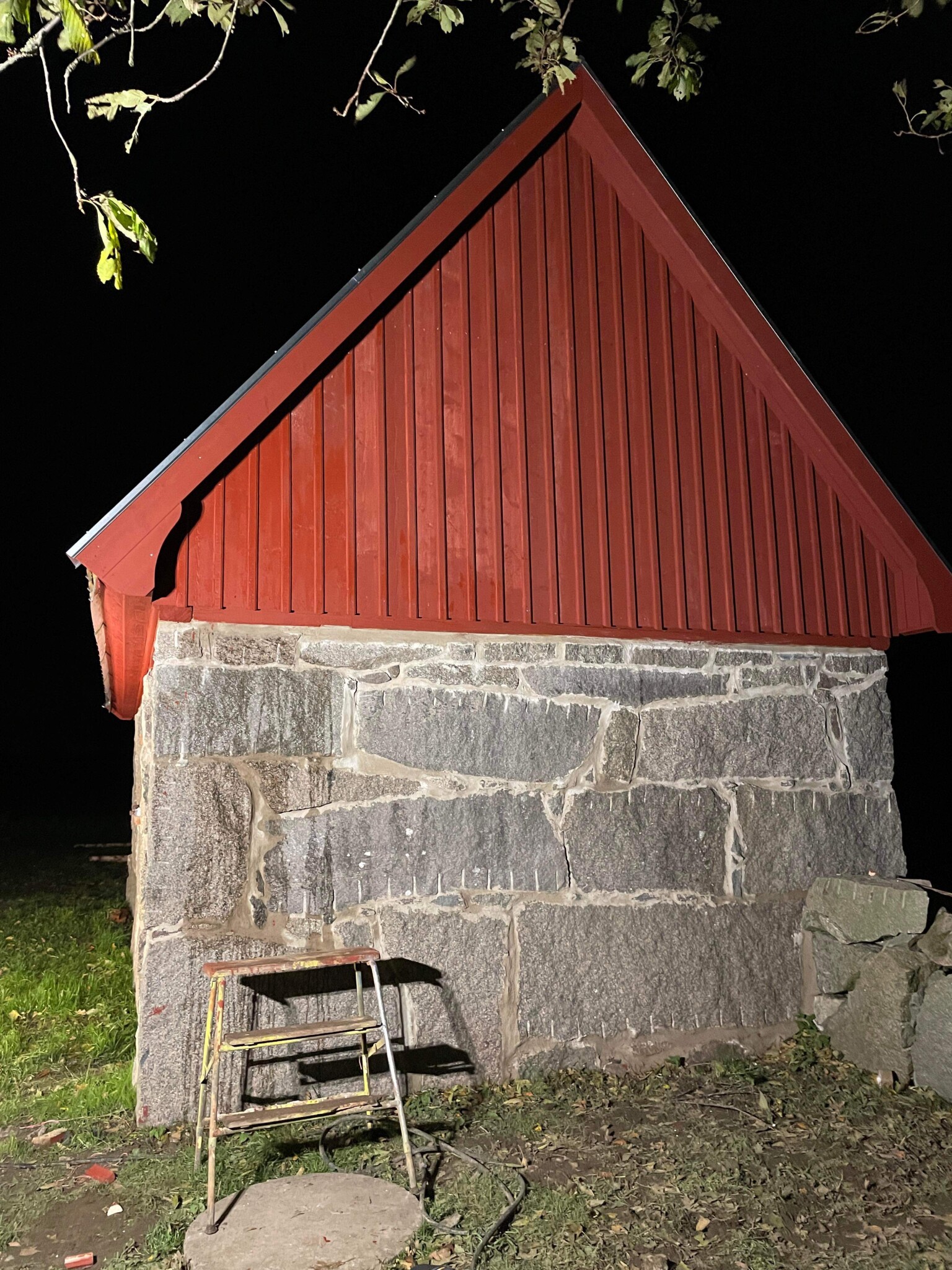

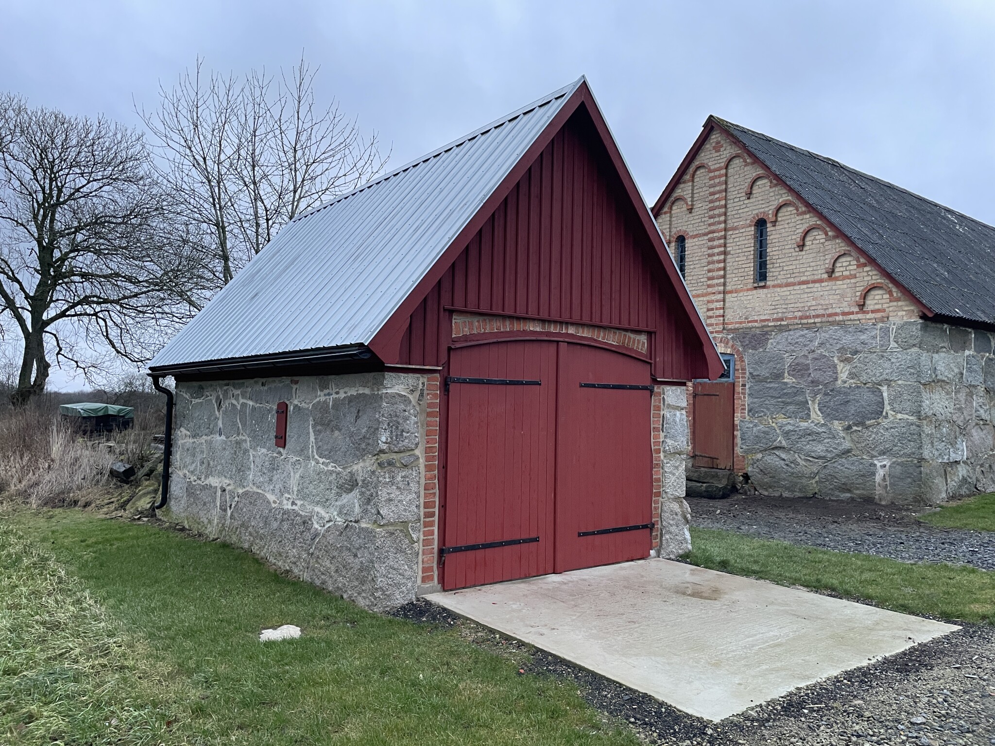

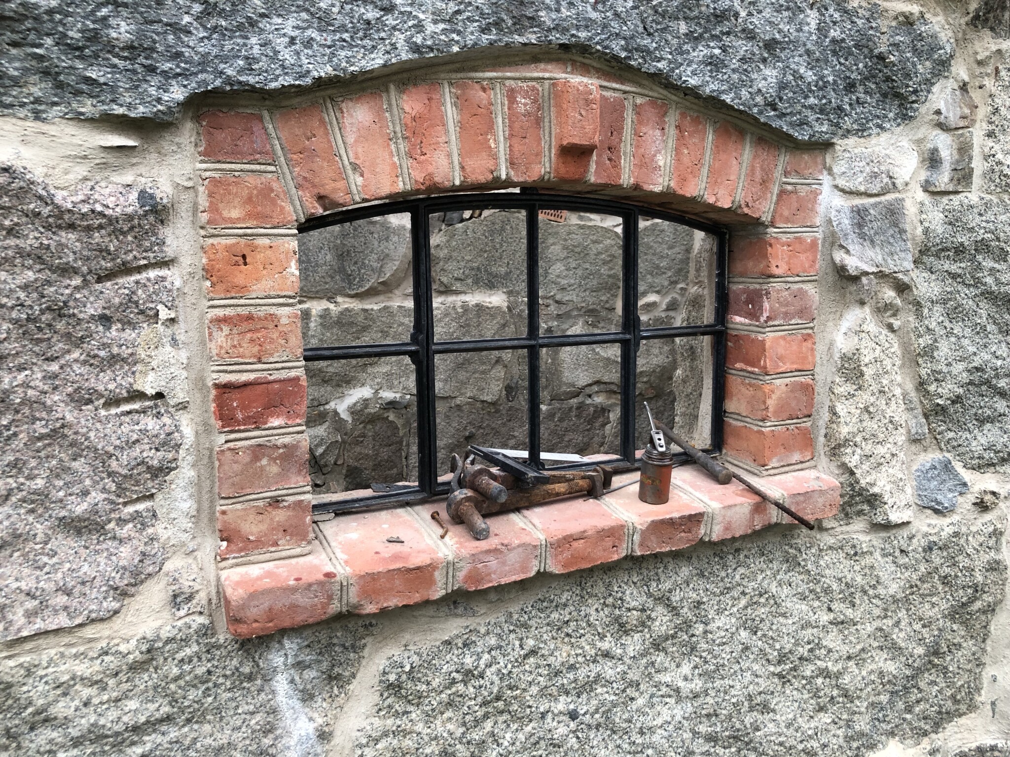

Har byggt detta med byggmax putsbruk c som är färdigblandad KC. Lättarbetad, fast och spricker inte, men ändå mjuk. Lätt att hugga sönder om nag gjort fel och börja om. Detta är fogat och murat 2022. Inte minsta problem innu!
Gården i bakgrunden fogades om med KC på 70 talet. Är som nytt förutom lite lav här o var.

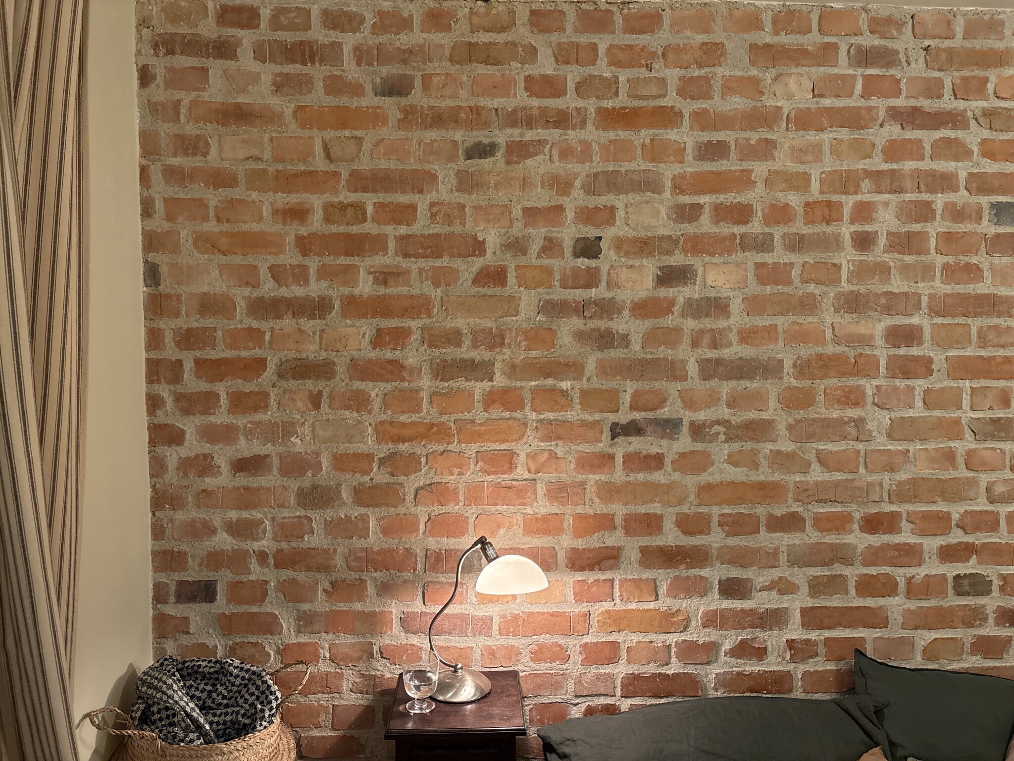

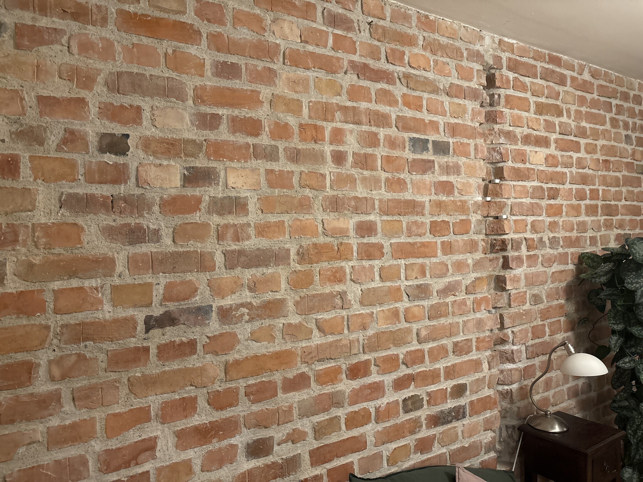

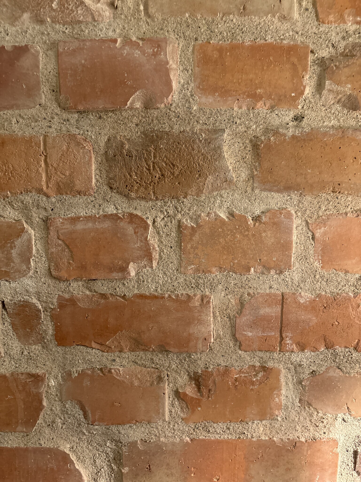

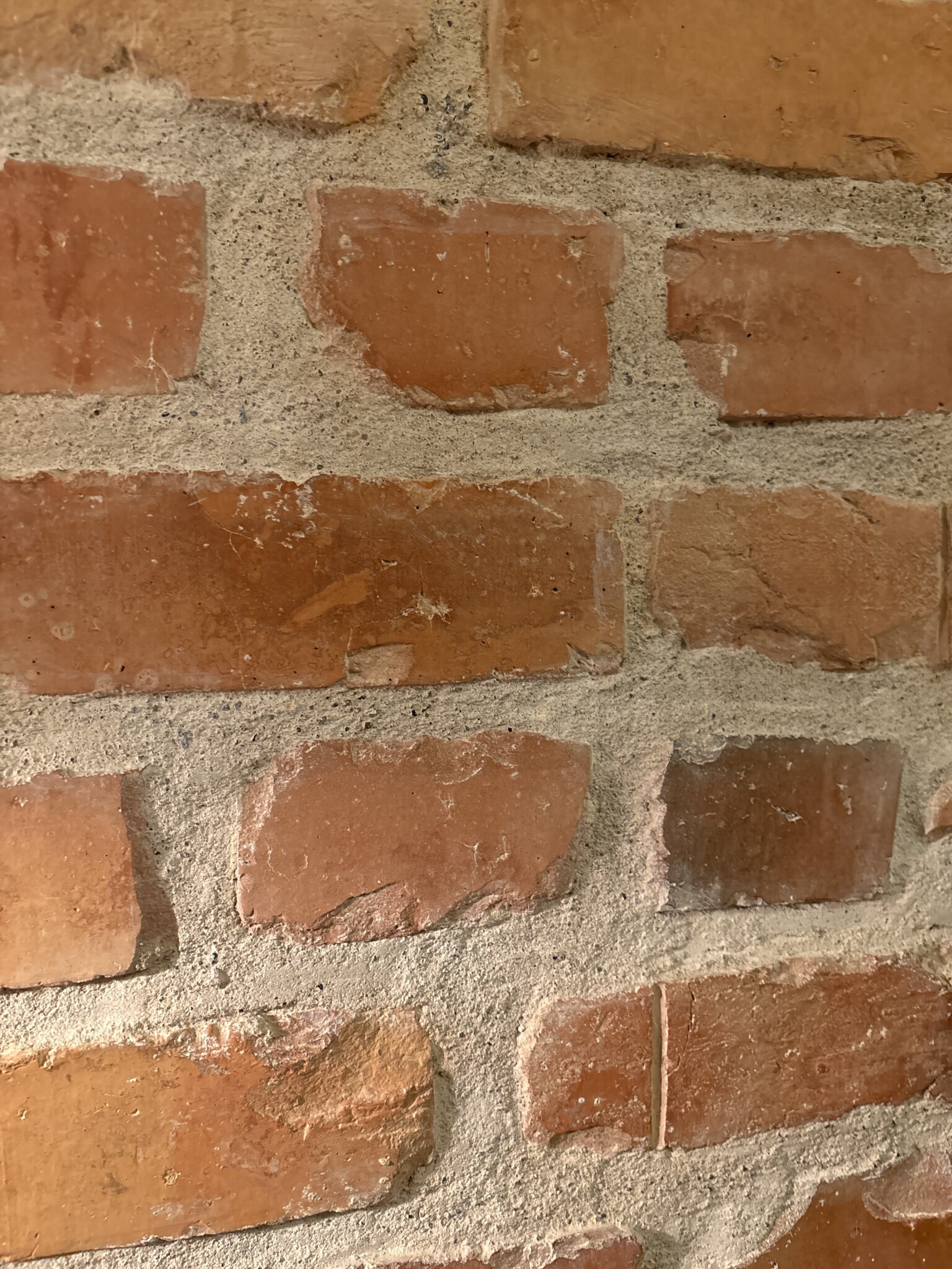

N nickie88 skrev:
Ska vad jag kan ladda upp för att visa resultatet :)
  • Tegelvägg inomhus med synliga fogar. En bordslampa och en grön växt syns till höger.
  • Närbild av en tegelvägg med rödbruna tegelstenar och grå fogmassa.
  • Tegelvägg i ett rum med en liten lampa på ett bord, en glasbägare och en korg med en filt bredvid en grön kudde.
  • Närbild av en tegelvägg med ojämna, mörkröda tegelstenar och murbruk som syns mellan stenarna.
