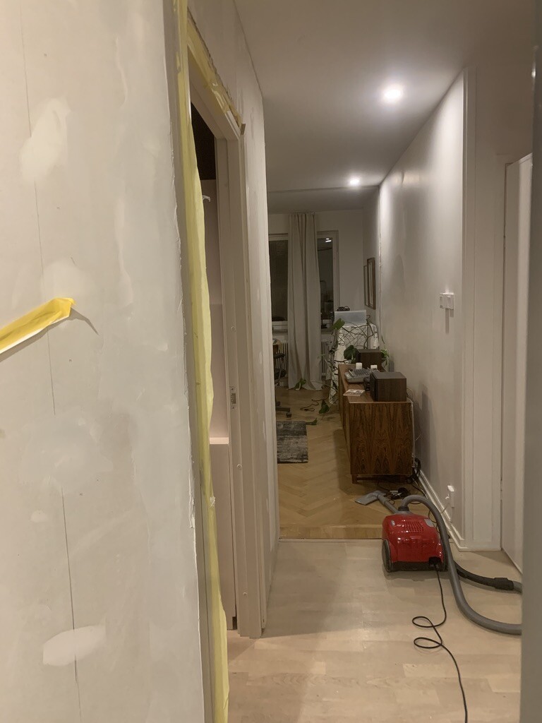

Har (köpt bostad med) rätt nytt vitlaserat (?) golv, troligen parkett. Vill få det att likna normalt gulbrunt trägolv (som i fiskbensparketten, men måste inte vara exakt nyans). Är det enkelt för en golvläggare att färga parketten? Kan det t o m räcka med att slipa det?
Har försökt ta reda på exakt vilken produkt det är och hur tjockt slitskiktet är, om det ens finns nåt. Får förstås bryta upp nånstans om jag ska veta med säkerhet.

Om det finns någon tröskel någonstans så kan det ofta gå att ta bort den för att få reda på vad det är för sorts golv etc. I andra hand finns det väl någon list mot den gamla parketten som kan tas bort.
När det gäller färgen kanske det fungerar att slipa bort nuvarande yta och sen vänta några år tills ytan börjar mörkna på ett naturligt sätt.

Tack för bra tips. Fick idag reda på att det är "vanlig" parkett, som slipats och vitlaserats, så kommer att slipa om det.BirgitS skrev:
