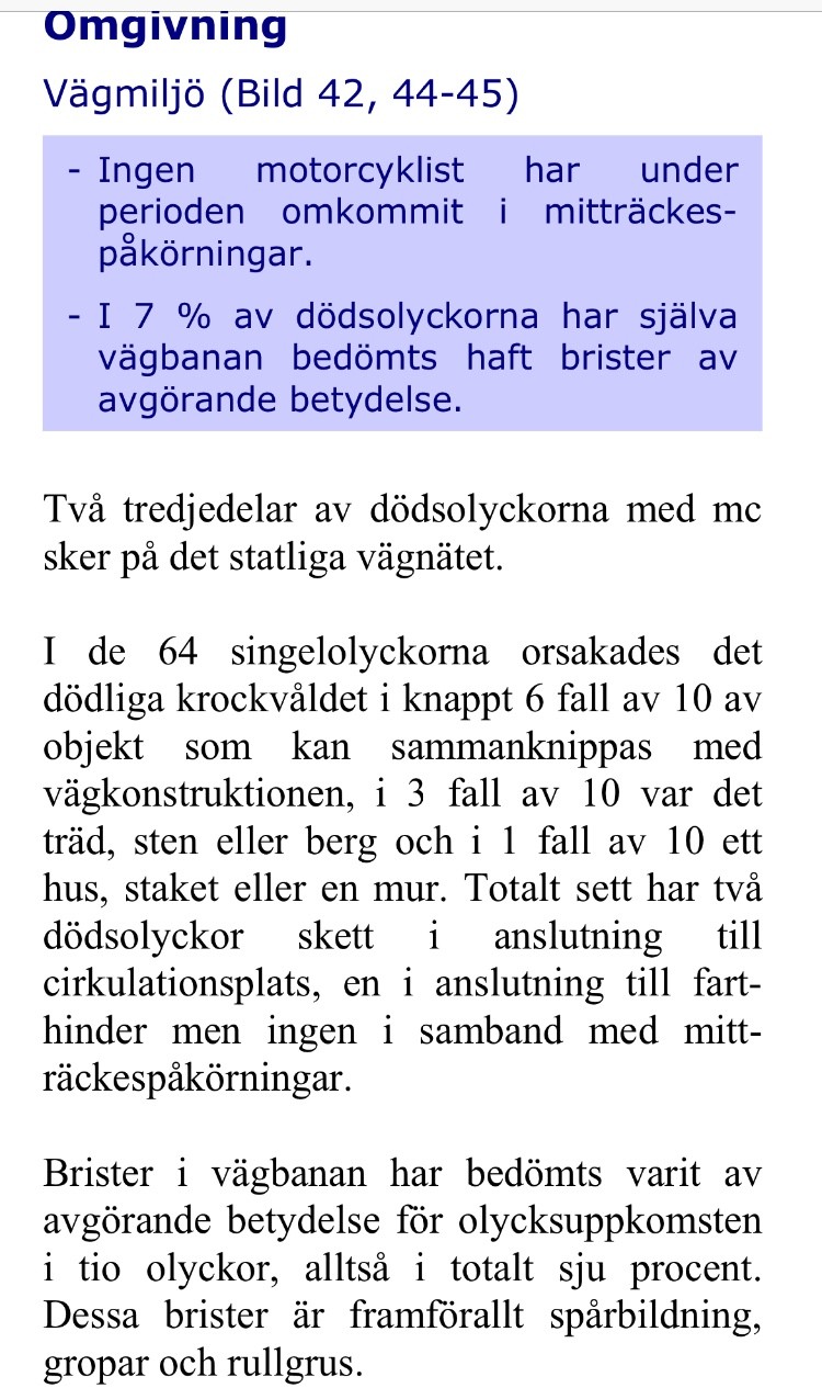

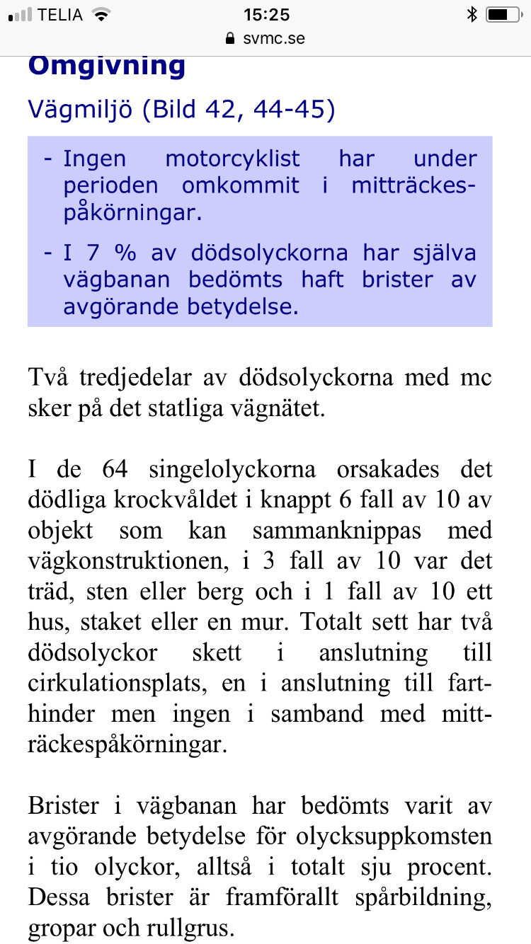

Intressant att ingen mc-förare har dött i mitträckespåkörningar.
Skärmdump av diskussionsforum med text om mc-olyckor och brister i vägbanans påverkan på dödsolyckor.
Min gissning är att där kör man oftast inte omkull.

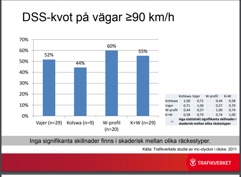

Den var intressant:
Det finns inte en signifikant skillnad mellan olika räckestypen
Graf som visar DSS-kvot för olyckor på vägar med hastighet över 90 km/h för olika räckestyper.

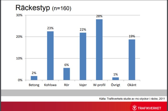

i 22 av fallen handlar det om ett vajerräcke
Stapeldiagram som visar procentandel räckestyper med betong, KOhlswa, rör, vajer, W-profil, övrigt och okänt.
Också intressant, men jag vet inte hur man ska tolka det
Stapeldiagram som visar hur ofta olika typer av olyckor med räcken inträffade, baserat på Trafikverkets studie från 2011.

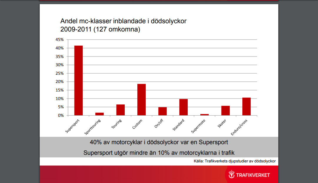

Och sist är följande bild intressant
Stapeldiagram som visar andel mc-klasser inblandade i dödsolyckor, med högst för Supersport.
Skulle man förbjuda för snabba motorer, skulle man minska antal dödsolyckor rejält
