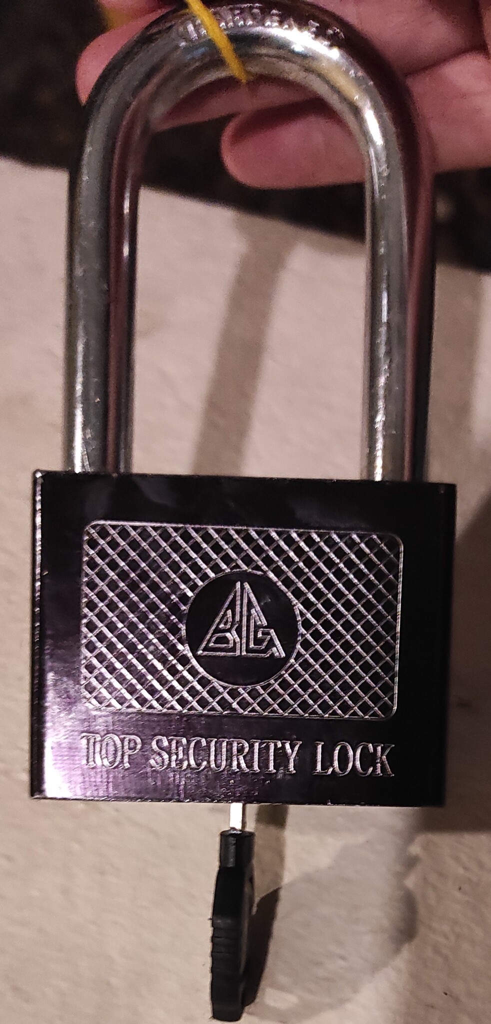

Som av en händelse var det på gränsen att jag fick in nyckeln i mitt en vecka gamla hänglås..det gick djävulskt trögt och behövdes massa våld.
Lite "pssst" med äkta kinesisk (men också amerikansk) universalsmörj för 5000 Tanzaniska shilling = 20 kr/ 400 ml
så funkar det lika bra som det andra likadana lås jag har.

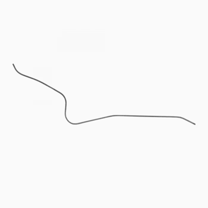

Typfel på 7-tillhållarelås, det finns 2 fel det allvarligaste är att en fjäder det finns 1 till varje tillhållare har brustit, den trycker tillhållaren mot hacken i nyckeln.
Finns det ingen fjäderfunktion klibbar den fast mot närmast "granne".
Det gäller att vibrera nyckeln så tillhållare faller ner i sitt hack/nivå på nyckeln utan trycket från fjädern. Det är därför låset skall vara torrt utan olja!
Det är inte lönt att tvinga med kraft, kan man öppna dörren så inte låskolven påverkas så kan man lyckas vibrera nyckeln samtidigt man provar att vrida, man kan knacka med ett mindre metallföremål typ hammare.
Får man ut nyckeln så kan man skruva ut låset och byta alla tillhållare hos en låssmed.
Lycka till.
Det sitter 7 st. Sådana här fjädrar i låset.
Lycka till.
