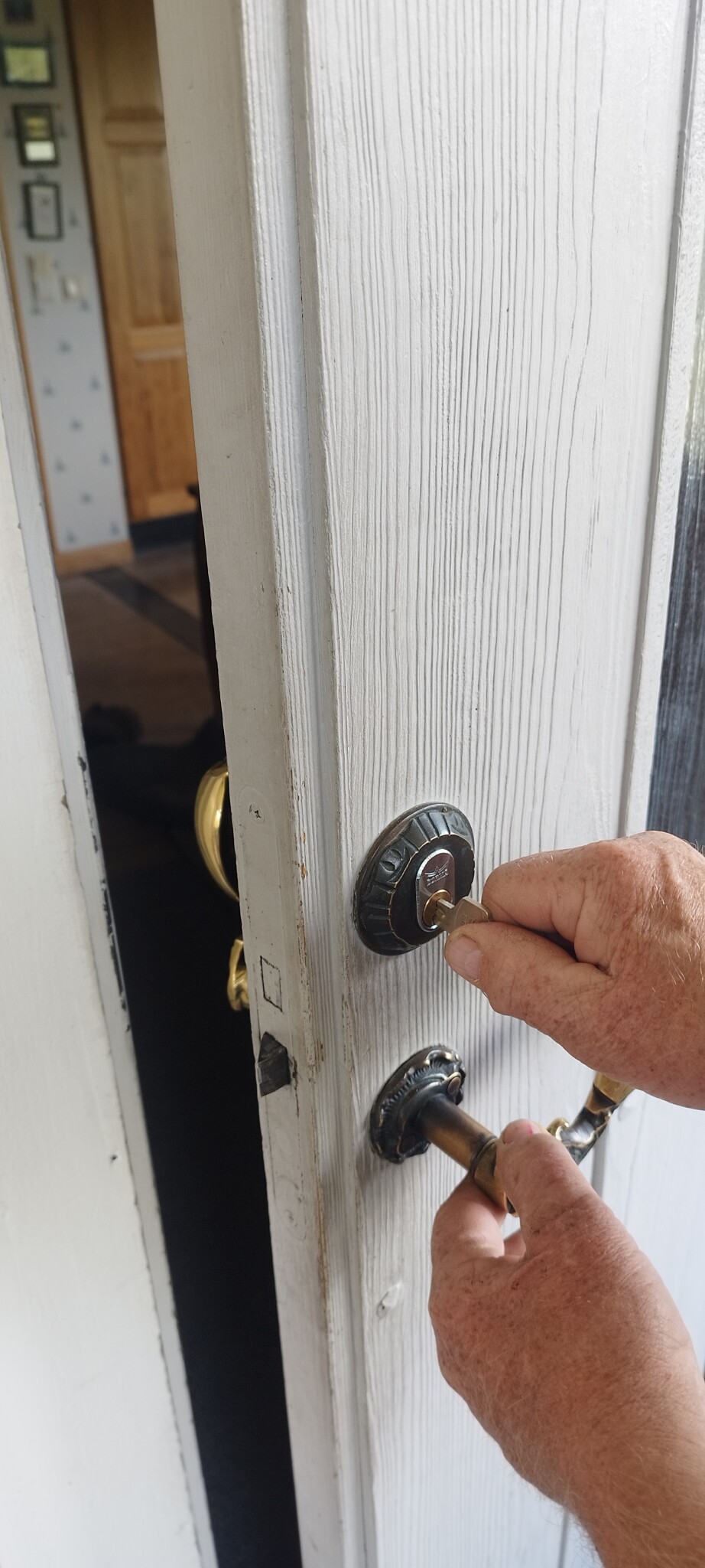

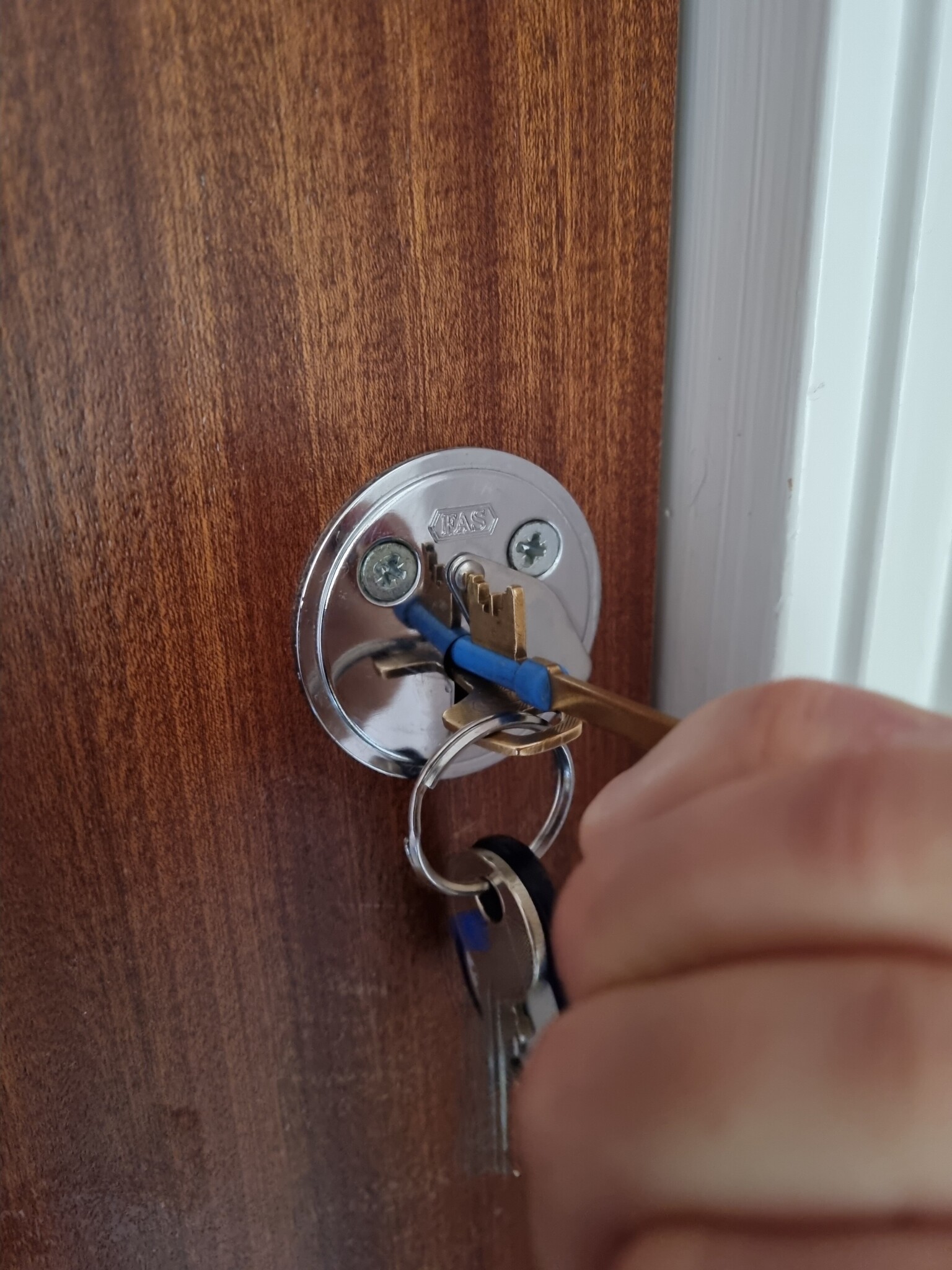

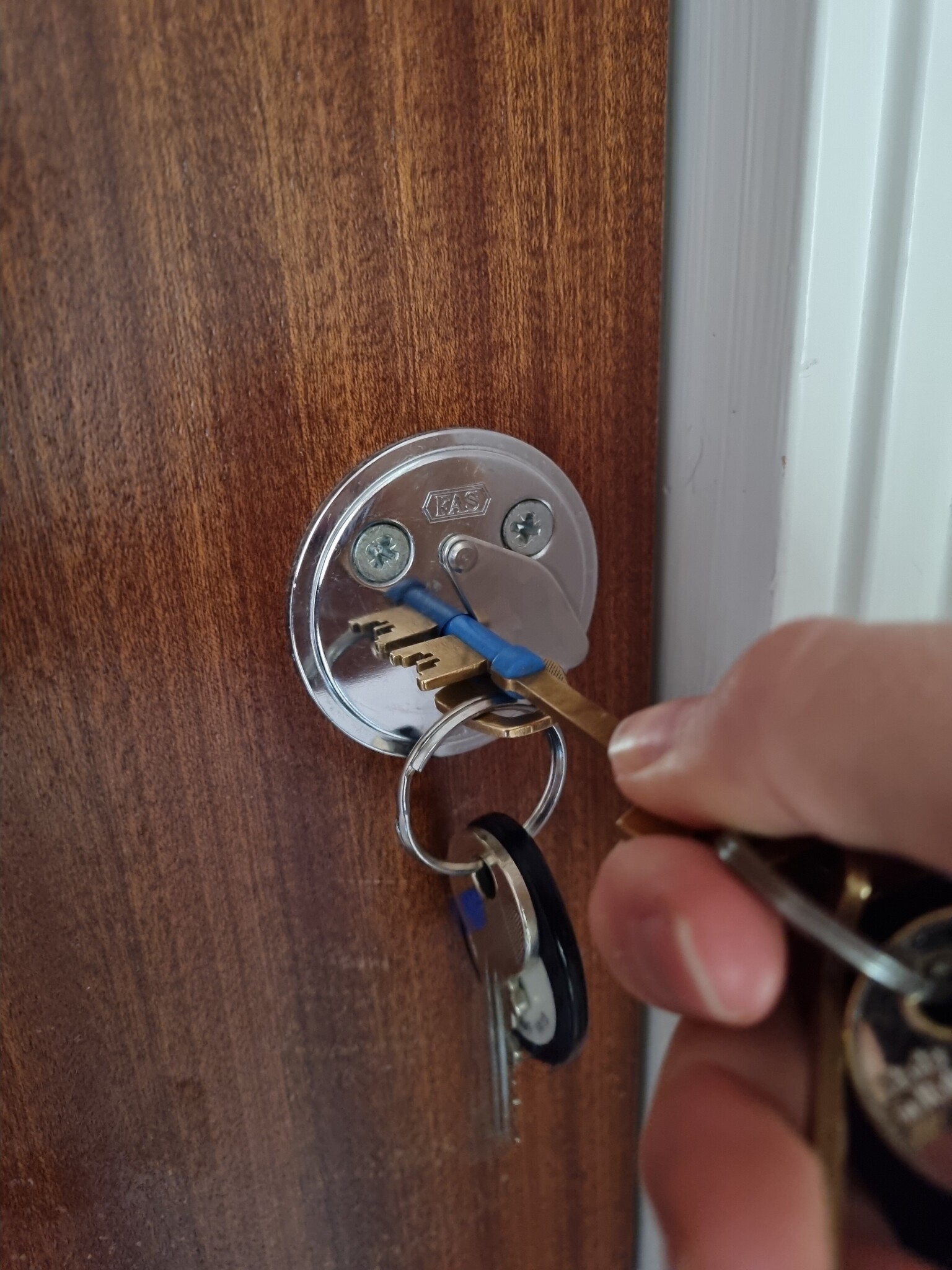

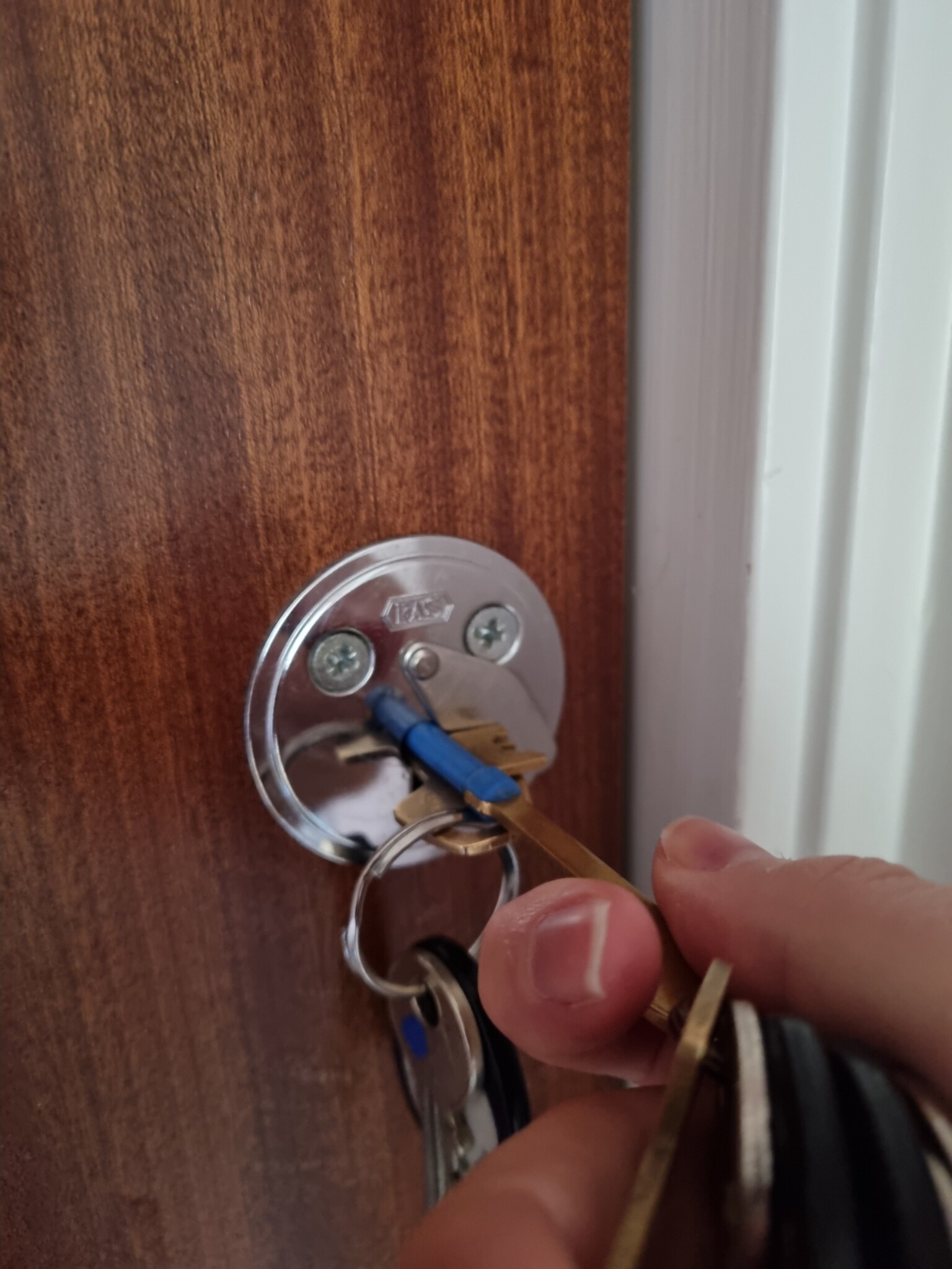

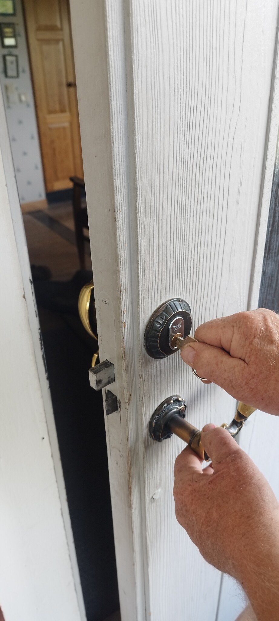

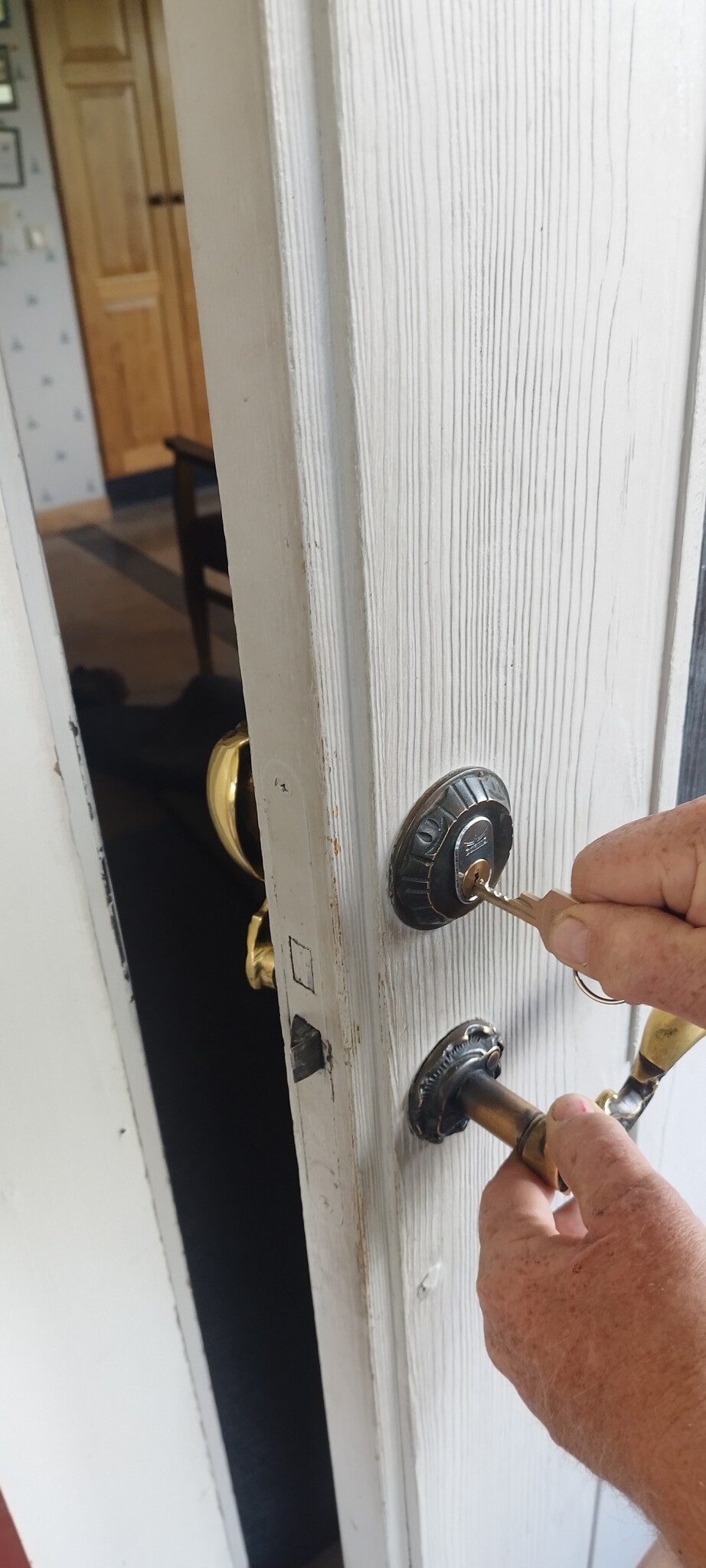

Får inte ut nyckel ur låset
En gång till.
Vrid medurs, så långt det går utan våld.
Vrid sen tillbaks till vertikalt läge, typ röda strecket, dra ut nyckeln.
Sätt i nyckeln och testa även att vrida till moturs ändläge, tillbaks till röda strecket, ta ur nyckeln.
Funkar det?
Funkar det?
